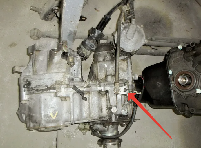

Судя по всему , отпало это

Машину в покраску загоняю. Фотки не скоро будут, когда раздатку разбирать буду. Там сейчас на месте штока переключения - дырка. Внутрь или наружу он отвалился, я не знаю. Но обязательно сообщю.
Да, это!

Щас рычаг наверно валяется на дне,но может зафиксироваться попав межлу зубьями шестерен,со всеми вытекающими..

Он держится за счёт стяжного болтика на флажке, если память но изменяет там под болтик канавка на нем есть, можно попробовать каким нибудь магнитом его поднять если повезёт
