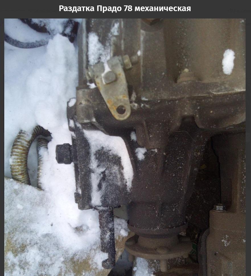

Сегодня добрался до пепелаца. Вал был не до конца упавшим - подняли его вверх хорошим магнитом от динамика. Уже обрадовался - Победа!!!.
Не пошло.
Вал постоянно падал обратно. Выработал методику его фиксации петлей из капроновой нитки. Помогало слабо -((
Потом долго не могли надеть ответную часть рычага переключения на вал. По итогу повернули вал ( вроде на 90 градусов) и уронили его внутрь раздатки.
Сняли сальник и гибким магнитным зацепом подняли вал. Вернули сальник на место. С матами зафиксировали ответную часть рычага переключения, затянули болт.
Выдохнули, отмыли руки, переоделись.
При выезде с подъемника выяснилось, что включена понижайка. И не выключается. Рычаг двигается, лампа включению полного привода загорается. Лампа понижайки не горит уже давно.
Завтра вечером будем мудрить дальше.
Вопрос к знатокам - имеем раздатку на механике с мех хабами. Как должен стоять рабочий вал переключения на пониженную? Там две грани под 90 градусов прямые и две грани полукруглые с проточками под болт. И как должна стоять ответная часть  рабочего вала? В теме есть фото раздатки - болт на ответке вдоль по ходу а/м - это в каком положении раздатки и как смотрят грани?

Вон фото кинули раздатки,рычаг в нейтрали. Хомут по другому на валик не поставить,если только не вверх ногами..

Это фото от раздатки с пневмо- включением переднего моста. У меня механическое включение моста и тяги на понижайку другие - она включается движением рычага с права - на лево, а не взад-вперед

При механическом включении моста тяга крепится в другом положении - как на фото. Я вчера собрал все верно, но шайба была потеряна. Поставили шайбу, шток поднялся чуть вверх и зашел в зацепление.
Если вал упал во внутрь, то снимаем сальник, гибким магнитным щупом поднимаем шток, ставим сальник и крепим тягу. Сейчас готов повторить операцию за полчаса.
