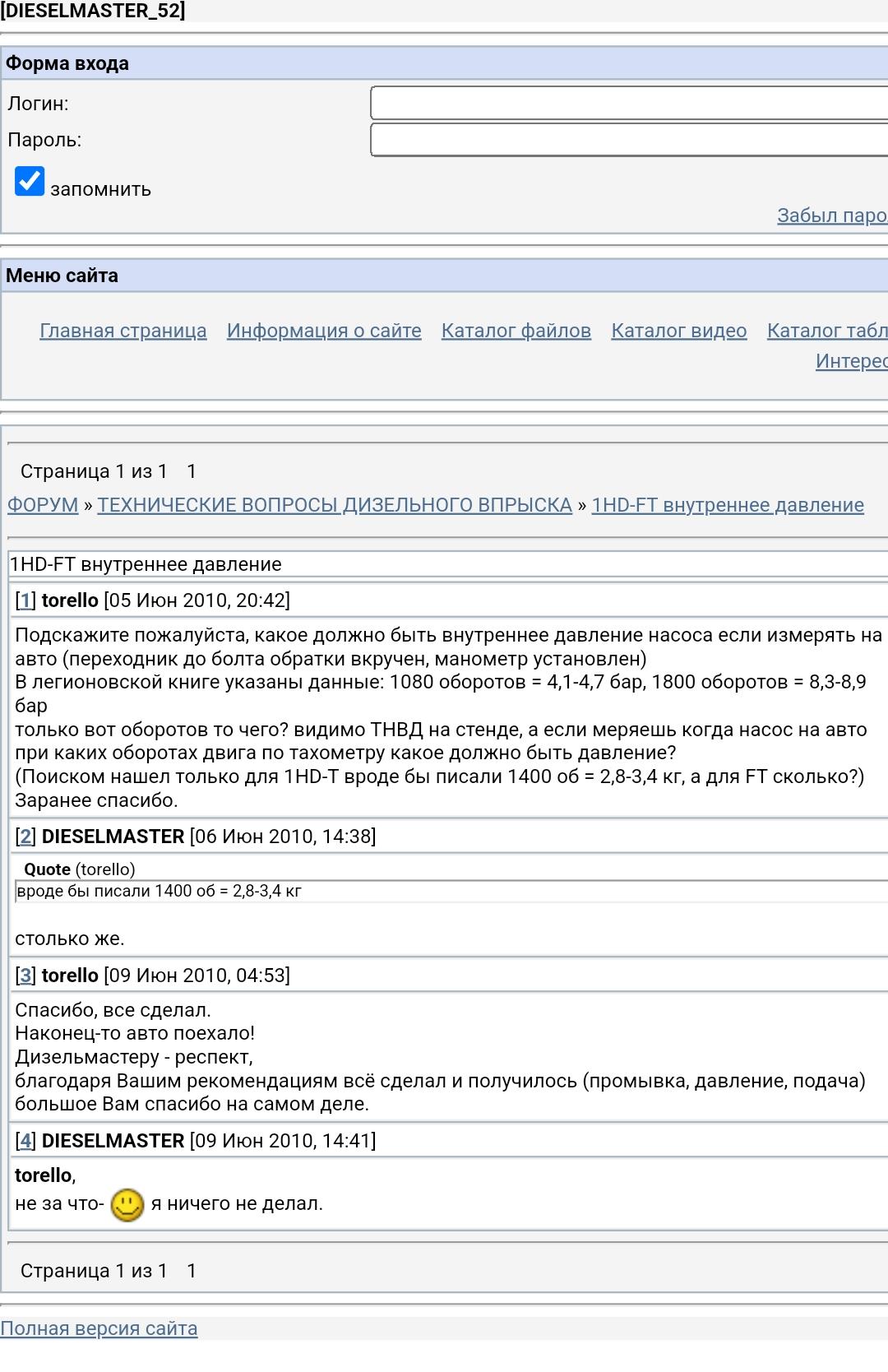

Вот вот. Нашёл тут данные по внутрикорпусному давлению в тнвд, так вот никакой элнасос его не превышает, можно вешать любой элнасос, ТНВД на его давление пофигScreenshot_20251103-103334.thumb.jpg.f96b71d3d2c70f6f316496cd09314a48.jpg!!!

☝️ внутрикорпусное давление распространяется на все детали ТНВД, в том числе и сальник, а 9 очков никакой эл насос не даст. Тема с давлением закрыта.
вы запутались в терминах ...  внутрикорпусное давление про которое пишет Дизельмастер это на выходе тннд , а на входе , в той же зоне где находится сальник , там отрицательное давление ( разряжение ) , точнее оно меняется от отрицательного до положительного...

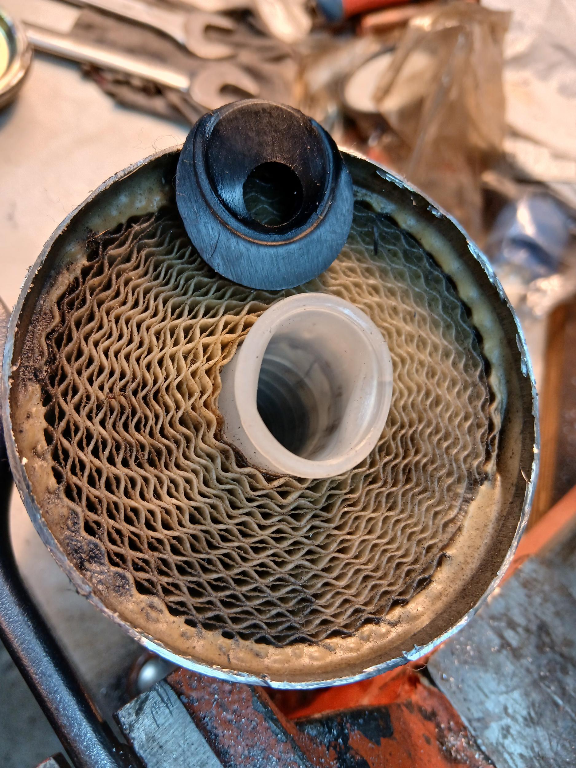

Шикарное решение касаемо фильтра. С насосом поаккуратнее, не поддавайтесь всеобщему заблужденю о положительном давлении в полости перед сальником, искусственно созданное давление в подачу снижает ход поршня опережения, до 0,2бар  считаю безобидным.
Вот недавно разобрал фидьтр, не самое днище, синий SCT:

7 минут назад, Andru714 сказал:
Да блин, никто не собирается ездить с включённой постоянно подкачкой, насос тупо замена лягушки. Может разве что в едрён мороз можно им облегчить подачу густой соляры к ТНВД.
На фото похоже фильтр с грязной стороны, не чистовая часть?
Изменено пользователем dendrovosek

23 минуты назад, Andru714 сказал:
Все же это похоже на чистовую часть, охренительный такой непроклей сбоку и срани прилично....

1 час назад, dendrovosek сказал:
Ага она самая и на тоже самое место поселилась))
я против дополнительных фильтров , потому что это дополнительное препятствие для подачи соляры в тнвд , но смотрю на фото и пожалуй поставлю еще фильтрик дополнительно , хоть один из двух сработает в случае чего... пляя реально задрали козлы с качеством расходников и запчастей...:angry:

2 часа назад, dendrovosek сказал:
Лично у меня нет сомнений в электронасосе, дохнут они по выработке ресурса, в режиме лягушки он по сути вечный. А кого он смущает, абсолютно верно, есть и другие решения.
В мороз - актуально, тк густая саляра провоцирует подсос воздуха через сальник.
Срань в фильтре от болгарки, крышка со штуцерпми срезана. Глядя на бумагу фильтр работал на все деньги, а вот качество сборки вызвало шок, резиновое уплотнение на грани пропуска, и полиэтиленовая втулка смята так, что прожимать резину по всему периметру не хотела.
