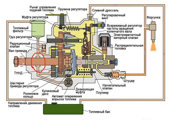

Сальник держит разрежение от высасывания ннд топлива из топливной магистрали подачи. Полость за сальником, вход топливоподачи и полость с пружиной поршня опережения сообщены каналами между собой. Чем сильнее раскручиваешь двиг тем сильнее разрежение при забитом фильтре или узком проходном сечении штуцеров всеми люмых допфильтров грубой очистки.  Не трогая газ на хх поршень стоит на месте топливо с воздухом продавливается в форсунки хоть и в меньшем обьеме, это видно по крайне низким боротам, как только раскрутишь тнвд давление набивается, но это газировка, которая сжимаема и также  присутствует в полости за поршнем,  набегая роликами на волнушку она позволяет провалится поршню резко снижая интенсивность и обьем цикловой подачи, а соответственно и угол впрыска, в этом прикол воздуха в тнвд.
  • Откуда: с Дону
12 минут назад, Andru714 сказал:
Выше я написал что у меня стоИт ДВА фильтра подряд можно сказать штатных, плюс сеточный перед ТНВД плюс проточный нагреватель (не знаю какие там внутренности) и ничего подобного с воздухом не наблюдаю.
Может кто ещё прояснит из тех кто в теме.
Но верится в эту теорию с трудом.

Я просто оставлю тут ссылку на видео  https://yandex.ru/video/preview/13395635401689910613 по работе тнвд для ознакомления, никакого давления и разряжения в месте работы сальника нет, разряжение создаётся на входе в топливоподкачивающий насос, а на выходе давление, которое является внутрикорпусным. Работает этот узел по принципу масляного насоса в двигателе, там тоже приводится в движение валом, есть заборник масла в котором создаётся разряжение и есть давление после насоса. Так же есть сальник, называемый передним сальником колен. вала и ни какого давления или разряжения в зоне работы сальника нет. Еще один яркий пример насосу ГУРа у него тоже есть сальник вала на котором крутится шкив и его тоже не выдавливает потому что в зоне его работы нет ни давления ни разряжения, а давление в напорном шланге ГУР не маленькое
  • Машина: 4RUNNER130 2LT
Преградой высокого давления в сторону шкива тнвд являются втулки вала, через зазор в них топливо всегда сливается в зону сальника, если из под сальника не откачивать топливо то оно выдавит сальник, поэтому за ним есть отверстие в канал который уходит в общий коллектор куда сливается и с поршня уопт и с  автомата по нагрузке, в него же заходит канал подачи топлива в тнвд. Выход с этого коллектора один - в ННД. Если бы канал из зоны сальника сделали в обратку как в ГУРе, те за жиклер болта, родной сальник был бы пожизненным, потому что разряяжение в баке тянуло топливо вместе с воздухом из под изношенного сальника и на работу тнвд это никак не влияло.
Изменено пользователем Andru714
В зоне сальника присутствует разряжение, так как вал ТНВД, как и все компоненты топливной системы смазывается топливом (в видео это оговаривается, только, видимо из за огрехов перевода говорят "частью топлива")
Зоны внутрикорпусного давления (желтого цвета), создаваемого ННД и зона подачи топлива (разряжения, розового цвета) напрямую между собой не сообщаются, тоько через редукционный клапан.
При износе сальника воздух ( на холодную) и масло ( на горячую) из лобовины засасываются в топливоподающую магистраль и это видно при вскрытии ТНВД.

14 часов назад, Eugene63 сказал:
Тогда получается сальник в ТНВД нужно ставить пружинкой наружу, чтобы при его износе он этим разряжением дополнительно самоуплотнялся:think:, в таком случае всесто лягушки использовать только насос низкого давления.
