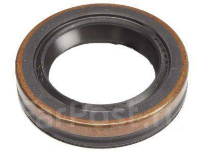

9 часов назад, dendrovosek сказал:
Тогда получается сальник в ТНВД нужно ставить пружинкой наружу, чтобы при его износе он этим разряжением дополнительно самоуплотнялся:think:, в таком случае всесто лягушки использовать только насос низкого давления.
У сальника ТНВД, довольно большой и плотный наружныйй буртик по внутреннему диаметру,
и если он не изношен, то хорошо сбрасывает масло, да и внутреннее давление нормальный сальник держит до 5 бар, так что, пока износа сильного нет и он не "дубовый", воздух на холодную тоже не пропускает.
То что, в твоей схеме, электронасос на 0,2-0,3 бар., это правильно, лягушка где-то так и качает, поэтому насос быстрее "заткнётся", если сброса по жиклёру обратки не хватит, чем продавит нормальный сальник. Про камазовскую подкачку я упомянул, чисто как резерв, на случай отказа насоса, ну и я, ИМХО, на внедорожнике предпочитаю когда всё, что связано с работой двигателя (и АКПП), механическое (за исключением, конечно, клапана отсечки и оповестительных датчиков по температуре и давлению масла)
  • Откуда: г. Москва
3 часа назад, Eugene63 сказал:
Буртик буртиком но это всего лишь грязе отбойный буртик-пыльник который на всех сальниках присутствует. У него нет принудительного поджима пружиной и рассчитывать на его уплотнение не стоит.
А вот с точки зрения технической, получается с одной стороны мы имеем небольшое разряжение внутри ТНВД, а с другой стороны слабую давку картерными газами. Исходя из этих вводных пружинка сальника должна стоять в сторону картерных газов, дополнительно омываясь в этом месте моторным маслом, сальник по идее должен служить дольше, ну и само уплотняться лучше за счёт использования разряжения для уплотнения, Аля принцип обратного клапана.

29 минут назад, dendrovosek сказал:

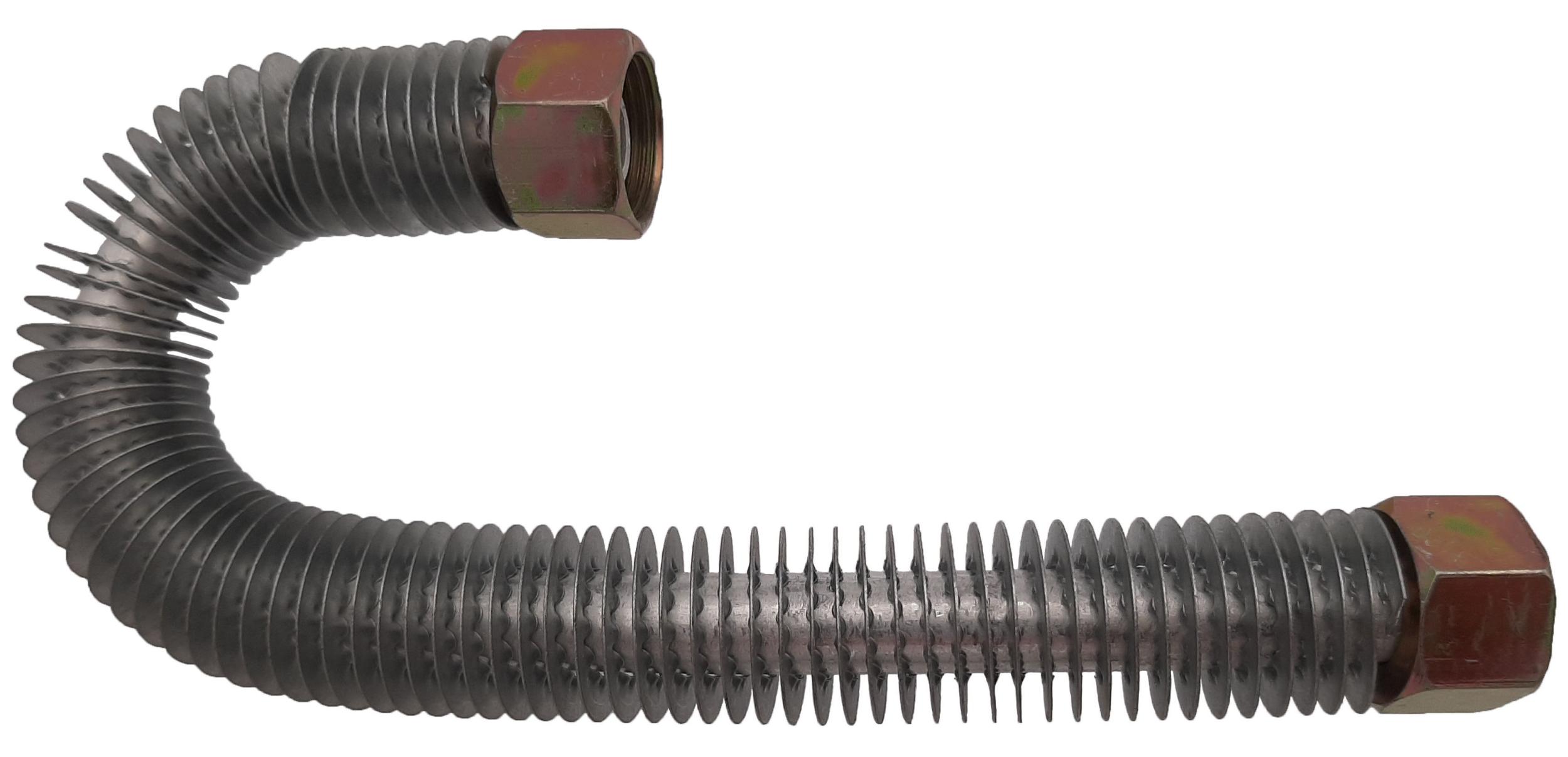

Да там в общем простая схема выходит, при постоянном подогреве топлива обраткой, нужно его и охлаждать интеркуллером перед ТНВД. Да и вообще доп охлаждение топлива очень полезная вещь, особенно летом в жару.

Нет смысла охлаждать обратку, единственное где нужно охлаждать топливо, перед самим ТНВД, то есть после фильтра в интеркулер потом в ТНВД. Так как охлаждённое топливо полезно только для ТНВД, так как ТНВД охлаждается только топливом и греется он не кисло, а для лёгкой прокачиваемости по магистралям и лёгкой фильтрации в фильтре тонкой очистки, желательно тёплое разжиженное топливо.
Какой интеркулер на топливо ставить буду, пока не решил, но однозначно радиатор нужен с минимальным сопротивлением.

то есть в идеале интеркулер для топлива нужно разместить под капотом что б длина магистрали от фильтра до тнвд была минимальна? если делать без подкачивающего эл. насоса и вывести рядом с левой фарой этот кулер фронтально то придется делать термостат что б не заморачиваться с краном зима/лето
Не нужен никакой термостат, равно как и кран... Просто шланг скидывается с радиатора на зиму и надевается напрямую в насос. Второй шланг закольцовывается на радиаторе до лета. Процедура переключения занимает 5 минут - два раза в год при смене резины можно себе позволить. Вопрос остается только один - на сколько вырастет сопротивление магистрали из-за внедрения кулера, и как это отразится на производительности ННД. По моему опыту, ННД достаточно чувствителен даже к незначительным изменениям сопротивления магистрали. Когда я заменил штатное банджо с кривой трубкой на прямой штуцер и прямой шланг, чем сократил трассу от фильтра до насоса на 17см, ННД стал работать заметно эффективнее, улучшился отклик снизу, и главное - на высоких оборотах стал сильнее опережать таймер УОПТ (полагаю от возросшего внутрикорпусного давления), что привело к снижению ЕГТ и улучшению динамики на высоких оборотах. У Игоря после аналогичной процедуры машина начала разгоняться за 160км/ч, а до этого мотор упирался в 3000 rpm на 5-ой передаче. Мне пока не довелось провести тесты на скоростях выше 140 - негде было. Уверен, что и я обнаружу там эффект. При этом у меня ННД старый, более 20 лет в насос никто не лазил, а у Игоря насос новый только что с полной переборки.
  • Откуда: г. Москва
10 часов назад, DUKE_52 сказал:
Да чем короче магистраль тем лучше, в районе левой фары и планировал, никакие краны и термостаты ненужны, экран-колпак из пластика на радиатор одевать зимой и всё.

появилась мысль на счет того, что бы разместить этот радиатор за левой фарой но так что бы на него дула крыльчатка вентилятора... в районе бачка гур или около того
Да можно поставить магистральник, с частичным перепусканием потока в обратку или рецикл с выхода на вход самому-же магистральнику используя игольчатый кран можно настроить безопасное давление перед ТНВД.
Но есть нюанс, в зависимости от оборотов мотора и нагрузки объём прокачиваемого топлива сильно меняется и тут уже может не хватить настроеной производительности элнасоса, соответственно нужна основная-обходная насос магисталь, у меня она через одратный клапан идёт.
Топливный охладитель ставить нужно в самую холодную зону, тоесть в морду перед основными радиаторами. Под капотом ему не место.
перед радиаторами получится длинновато если начать эксперименты с температурой без эл. насоса. Общее направление мне ясно.
ИМХО, надо делать еще один жидкостной кулёк, только на топливо. Тогда и трасса не удлинится, соответственно не будет доп. нагрузки на ННД, и топливо будет остужаться более эффективно, и не будет вопросов зима-лето вообще. Надо только подобрать подходящий теплообменник для топлива. Всё это может быть довольно миниатюрным, включая помпу - не в пример воздушному кулеру.
