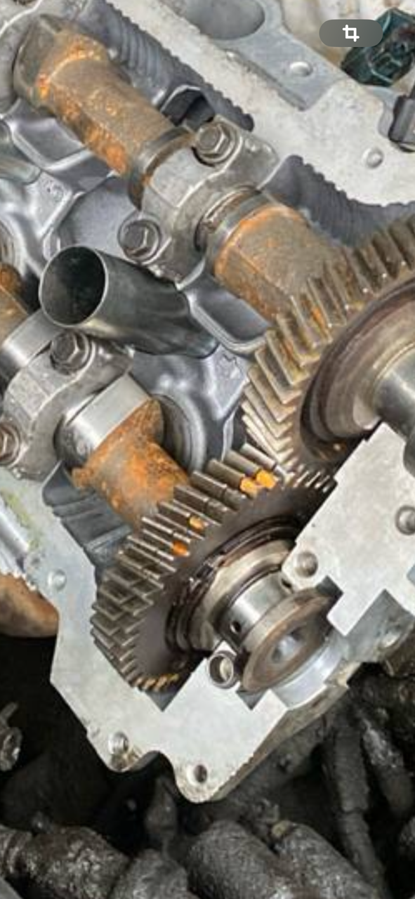

Приветствую !! Может кто сталкивался …после прогара выпускного клапана , сняли обе головы , заменили все выпускные клапана , шлифовка , притирка !!  Заменили ГРМ , помпа , ролики натяжитель , ремень !! Но звук работы двигателя
после не радует !! Машина на газу с 16 года …LC100.  98 года без vvti!! На видео как стало…и как было!!

Очень интересно но ничего не понятно)) зазоры клапанов регулировали?

Стал работать с посторонним шумом , клапана регулировали … подсказали шестерни не взвели …либо метками ошиблись !! Но этот двигатель один из первых , есть ли там взведение шестерни , точно не знаю пока !!

4 часа назад, Lord of road сказал:
Там фиксирующие болты есть, вкручивают перед снятием валов, можно забыть их удалить после установки. Чтобы проверить нужно снимать крышки голов.
Для проверки меток нужно снимать передние пластиковые крышки шкивов. Правую легко, левую тяжеловато, но можно не полностью снимать, нужно только метку увидеть.

1 час назад, TovaL сказал:
Я так понимаю одна Половинка шестерни Демпфер … в нее и вкручивается!! Опрос механика , выявил… Он ни хрена не вкручивал туда ничего перед установкой!

14 минут назад, Lord of road сказал:
Потому что мануалов не открывает. Вкручивают перед снятием, выкручивают после установки. Что там происходит без болта не знаю, возможно действительно надо взводить тогда пружину фиксировать болтом и только потом ставить валы.

1 час назад, Lord of road сказал:
Теперь поеду)
Это фото с инета для примера?

6 часов назад, brat3 сказал:
Нет , это фото моего ГБЦ!! ..

Стрёмный «мастер». Открытый мотор походу под дождем стоял.
И масла в башке нет. Он ее насухую чтоли собирал и запускал?

21 минуту назад, lamobot сказал:

Проблема была в ошибке с метками .. исправили …работать стала как раньше !!
