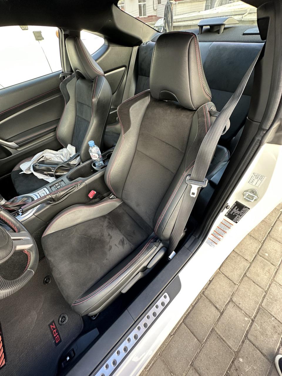

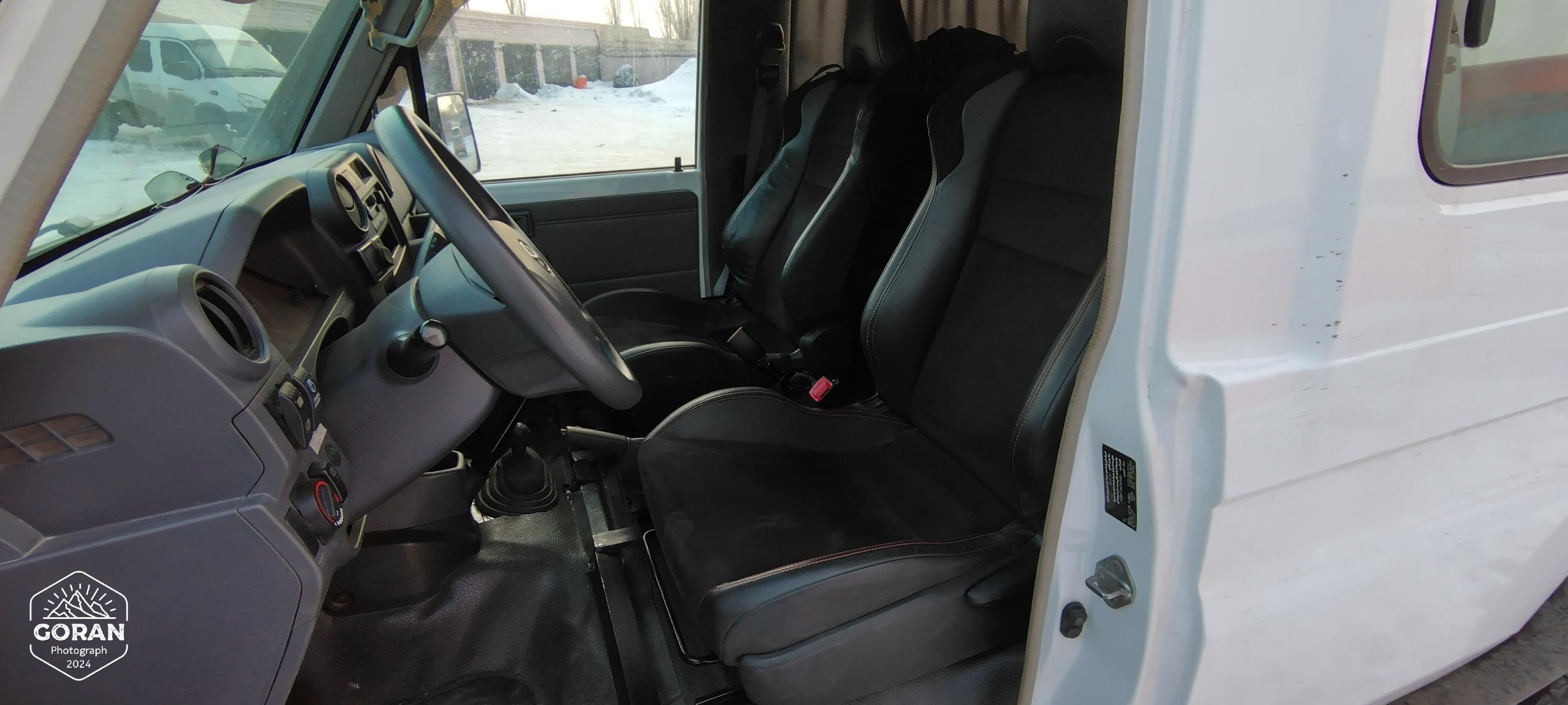

Велюр и ручные регулировки вплоне устраивают, даже больше нравятся, чем кожа и электро.
          - Поделитесь, пожалуйста, опытом, кто что ставил? Видел в интернете UTP - цвет мне идеально подходит) кто-то такие устанавливал? Может есть еще толковые производители, которые копируют scheel mann  и recaro?
на рекаро цена космос (если хорошие),
лично я поставил штатные от Subaru BRZ ( она же Toyota GT86)
проехал на них весной 2 т км - земля и небо по сравнению со штатными
такие

1 час назад, ontheroadagain сказал:
Ездил на них, очень удобные, подтверждаю. Что-то меня правда подмывает поехать псмотреть эти рязанские UTP, читал восторженный отзыв про них . Подумаю. Они заточены на долгие перегоны (БРЗ это все-таки спорт).
