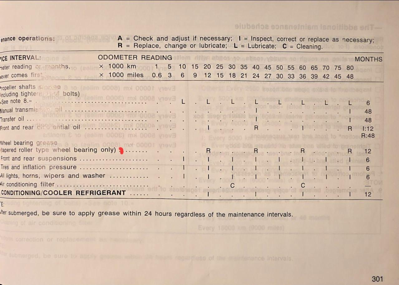

В инструкции написано: 1 раз в 20 тыс км - смазка ступиц. В одном сервисе говорят - пока микро-люфт не появится лучше не лезть туда (собрано на зводе, лучше не соберем) В другом говорят: при обычной эксплуатации - раз в 40 тыс км. и помимо смазки надо поменять сальники, прокладки, стопорные кольца.
Где правда?)
На новой машине стоит положить смазки в подшипники, а то на заводе её туда кладут совсем немного и больно она густая. Может для арабского рынка так должно быть, не знаю даже. Насчёт один раз в 20 тыс.км., что-то сомнительно, что так часто. А раз в 40 тыс. у вас у самого так в среднем будет получаться, т.к. с такой периодичностью обычно приходится подтягивать подшипники. По крайней мере у меня так. И кстати, со смазкой всегда всё было в порядке.  У меня за 14 лет эксплуатации и 180 тыс. пробега три подшипника стоят родные. Менял я только один передний, и то после удара в колесо он у меня зашумел.

4 часа назад, ДмитрийС сказал:
Так в инструкции написано. Правда идет уточнение что это только для конического роликового подшипника. Как понять, не разобрав, какой там?

5 часов назад, Bust сказал:
Такие и стоят.

17 часов назад, Bust сказал:
Два бонусных.
Регламент раз в 20.
Мы например, если собрали ступицы и поставили говорим раз в 40ткм, как говорится за это время гарант, чтотничего не будет.
Ну а далее всё от владельца зависит.
На неделе машина приезжала, стучит что то, посмотрел, резинка амортизаторы, поменял..
Ступичный проверил, всё ок, спрашиваю скок уже проехал, ответ: ну тысяч 60.  Смотрим записи, уже сотка. Кто то чуть по раньше меняет.

Два бонусных.
Регламент раз в 20.
Все сальники, прокладки, литол заказал - еду на след неделе обслуживать - расскажу что там при вскрытии будет.
