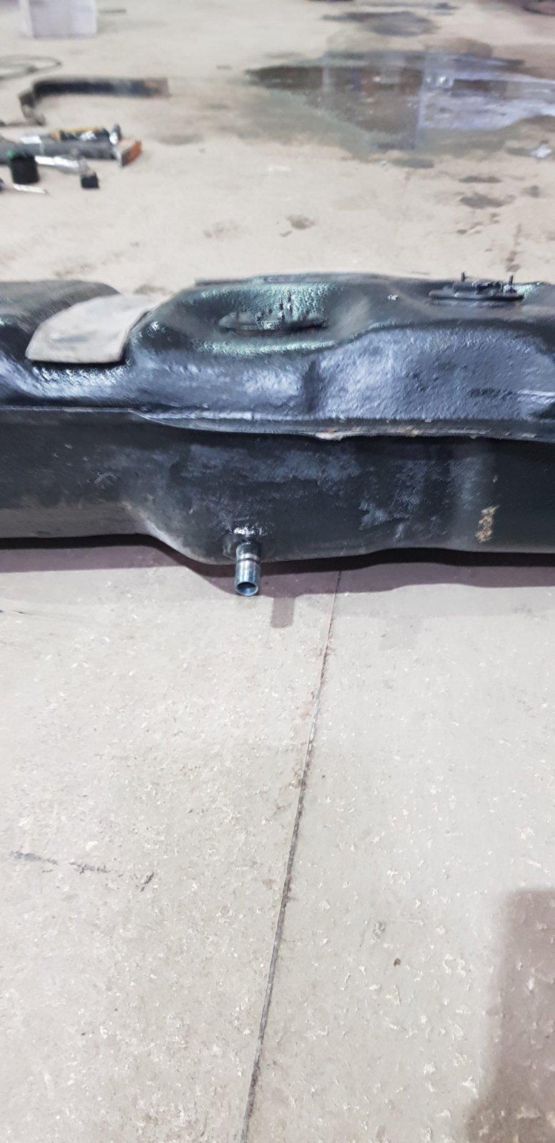

Стоит над запаской. Можно магнитиком тыкнуть чтобы понять что он не металлический(ну или наоборот).
Бак стальной, перекачка осуществляется методом эжекции, которая побуждается электрическим насосом который качает топливо из основоного бака обратно в основной, но через эжекторный насос. По обслуживанию ну максимум сеточку поменять

обычно гниет он не снаружи а изнутри, так что сколько его гудроном не мажь, жизнь ему это не продлит
Снять.сделать онтикор и вернуть на место.

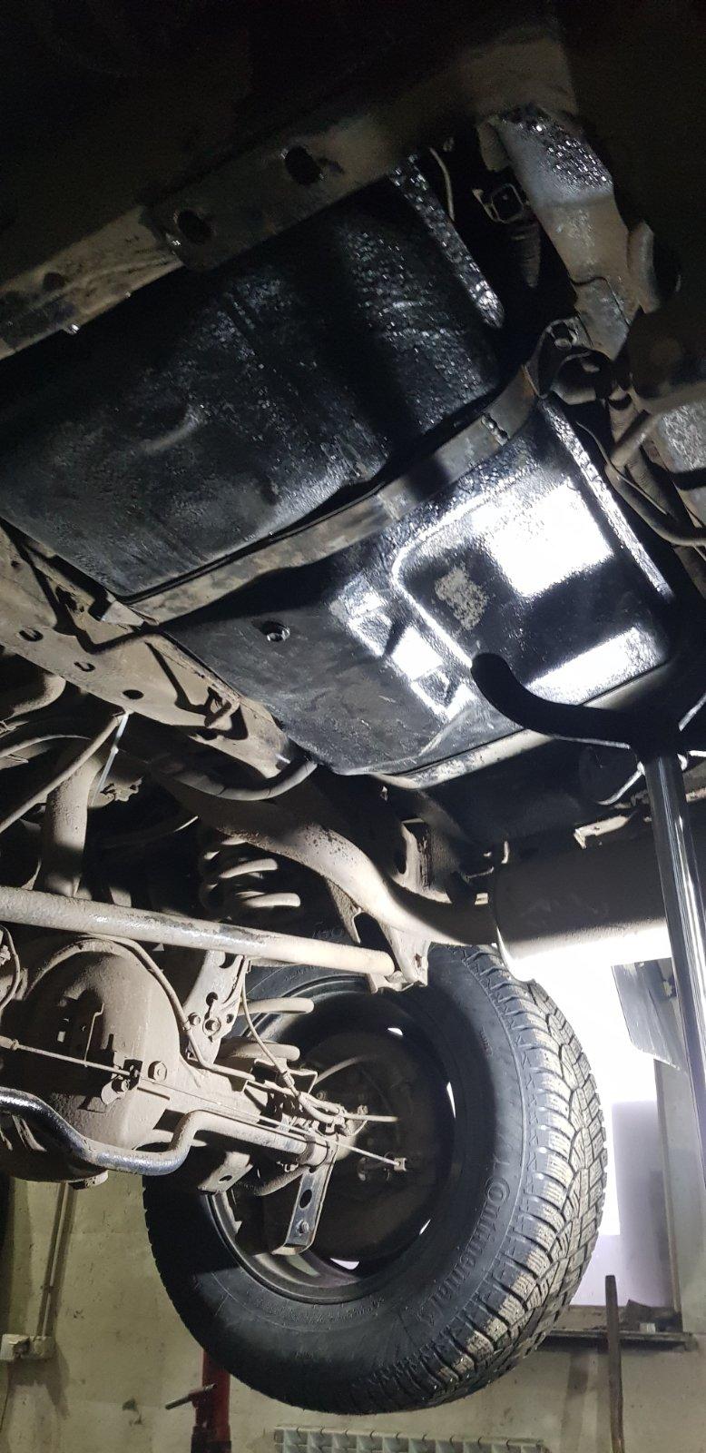

Снизу всё периодически смотрю, я даже лебёдку запасного колеса раз в год ревизую и смазываю!
Кто-то писал ,что этот второй бак в крыле, или где-то припрятан знатно.
Придётся теперь,и всё благодаря Вам,лезть под машину(запаску ещё на отревизованной и смазанной лебёдке запаски, опустить и в сторону отодвинуть) и изучать состояние ( а он же весь в "гудроне") дополнительного бака.
