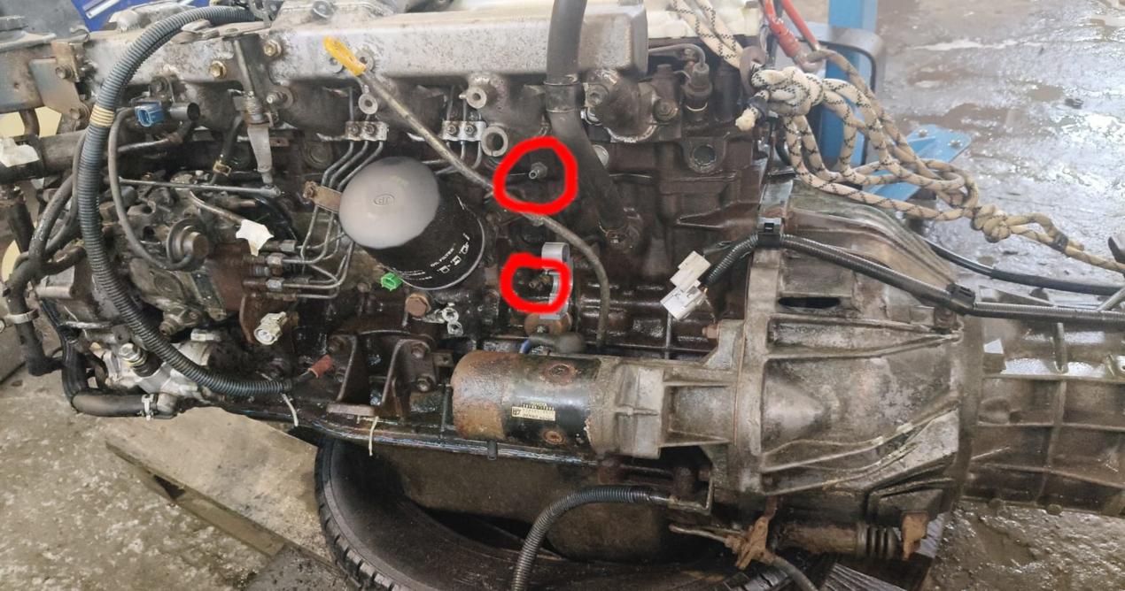

Помогите опознать детали на 1HZ
  • Откуда: SPb
  • Машина: HZJ76
Привет, подскажите, на блоке 1HZ с левой стороны рядом с фильтром, что за трубка и ниже непонятная загогулина. На фото выделено красным.
Спасибо!

Сверху датчик температуры, снизу сливной краник антифриза с блока.

28.11.2025 в 19:15, VladM сказал:
Спасибо!
Сверху датчик температуры, снизу датчик давления масла. судя по фото , для лампочки..

28.11.2025 в 16:03, vvr сказал:
Трубка это датчик температуры?

@payc На первом фото, в верхнем кружке, датчик температуры, нижнем кружке - сливной кран. На втором фото этот краник крупным планом.
