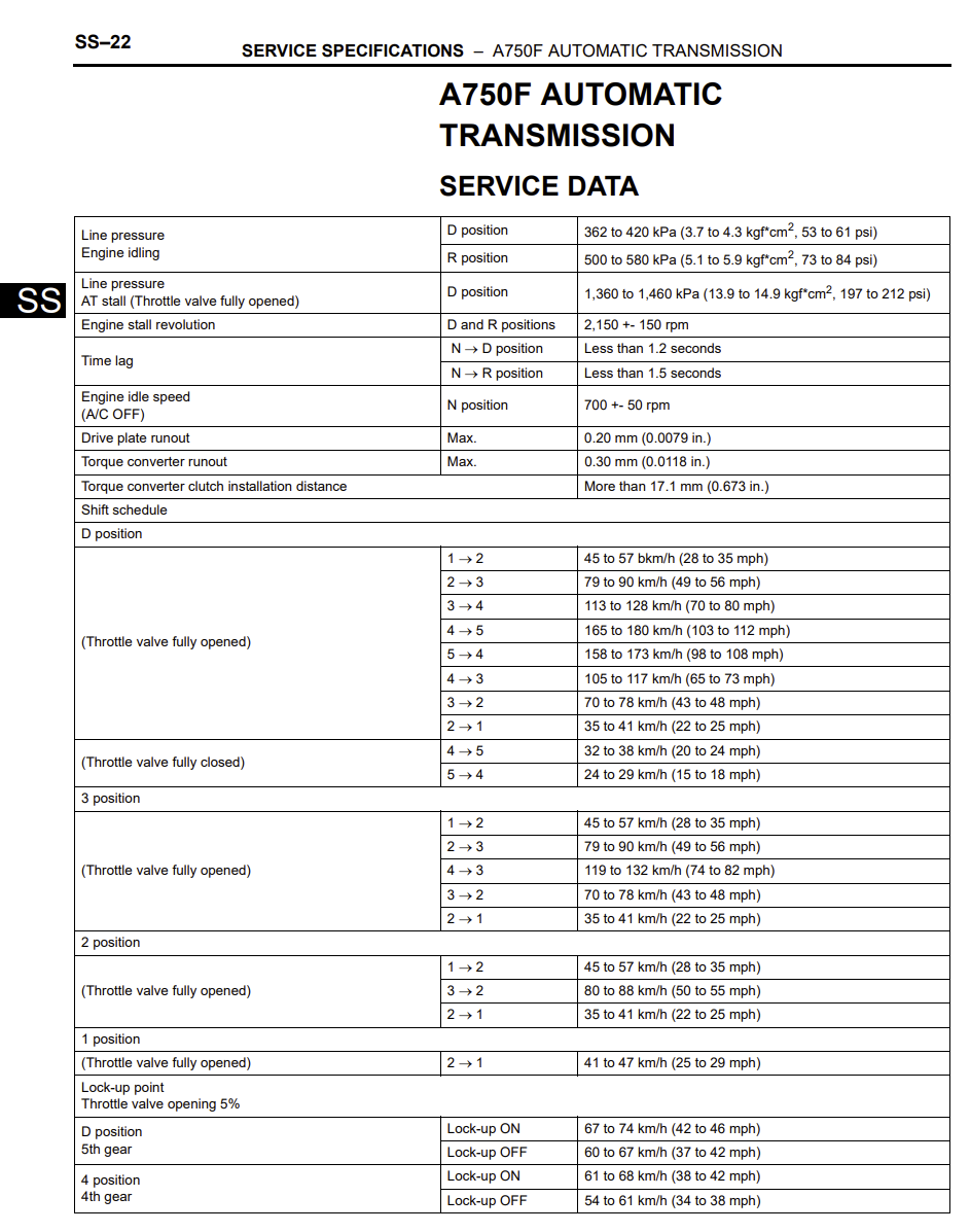

В мануале (вроде как на TLC/LX470 2006г, конкретный номер RM не вспомню уже) есть такая штука:
32 минуты назад, Lion сказал:
Это про открытие дроссельного клапана, по этой таблице трудно привязаться к оборотам при переключении.
