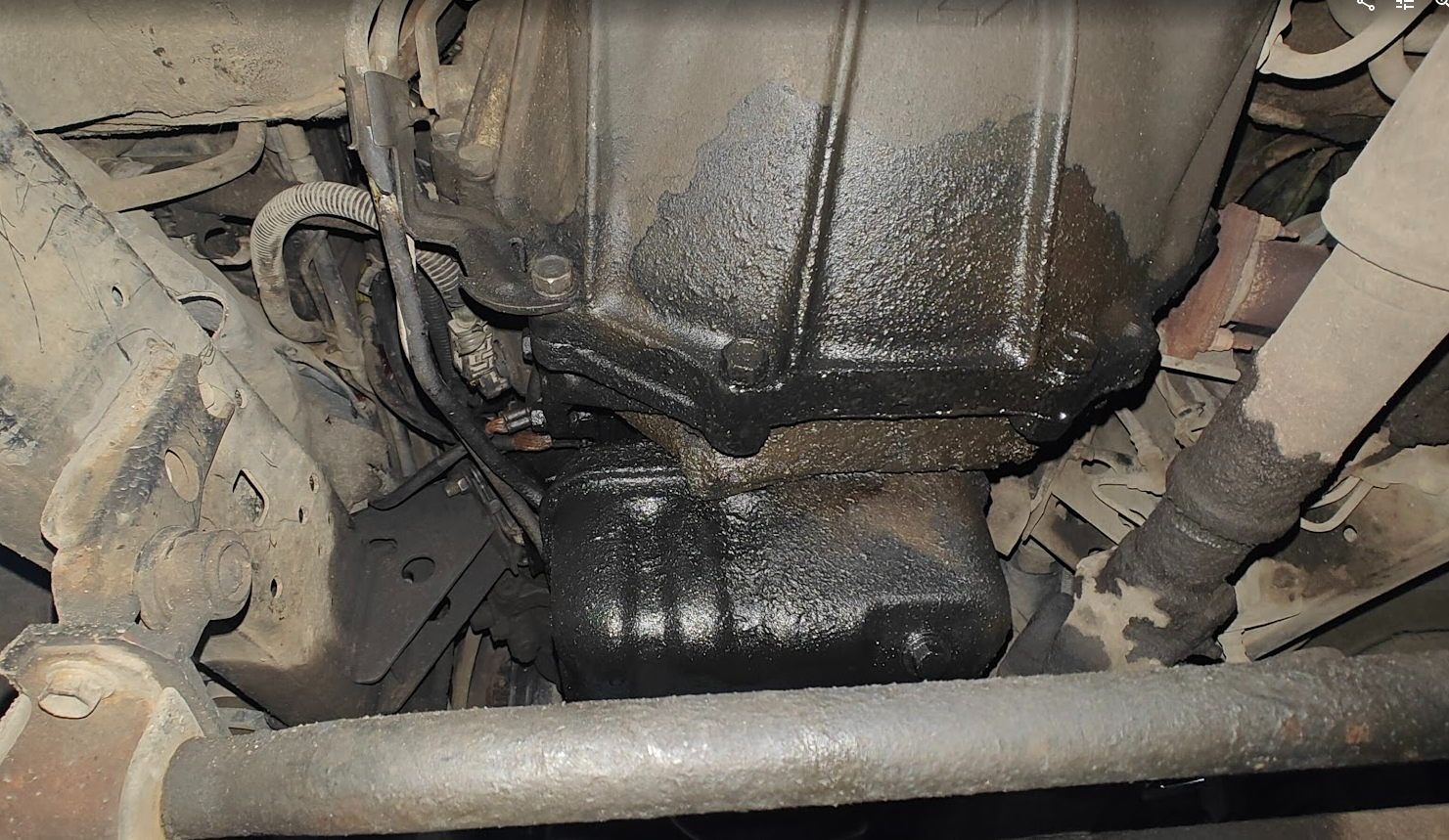

А это чо такое мокрое? ПОлез под машину тросик искать, спидометр перестал показывать. Обнаружил вот.
Но нигде не капает на пол.
Ну вот ты думаешь что эксрасенсы?!Может и с коренно гнать .может и поддон сгнил
А вот шумку между двигателем и мкпп нужно давно выкинуть
  • Откуда: Алма-Ата
  • Машина: KZJ78G-PET
2 часа назад, Arapov I сказал:
Так у меня АКПП же
12 минут назад, Twilight сказал:
Так у меня АКПП же
Та без разницы.
Течёт, ну а как ты думаешь например если у тебя давит карьерные газы и из под прокладки клапанной крышки и сапуна были подтёки, то куда они стекли?
Это как минимум.
