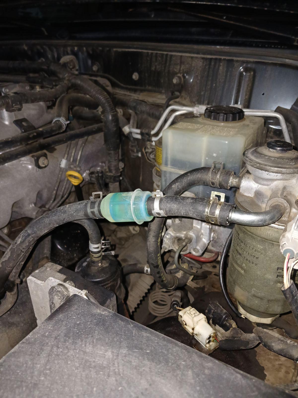

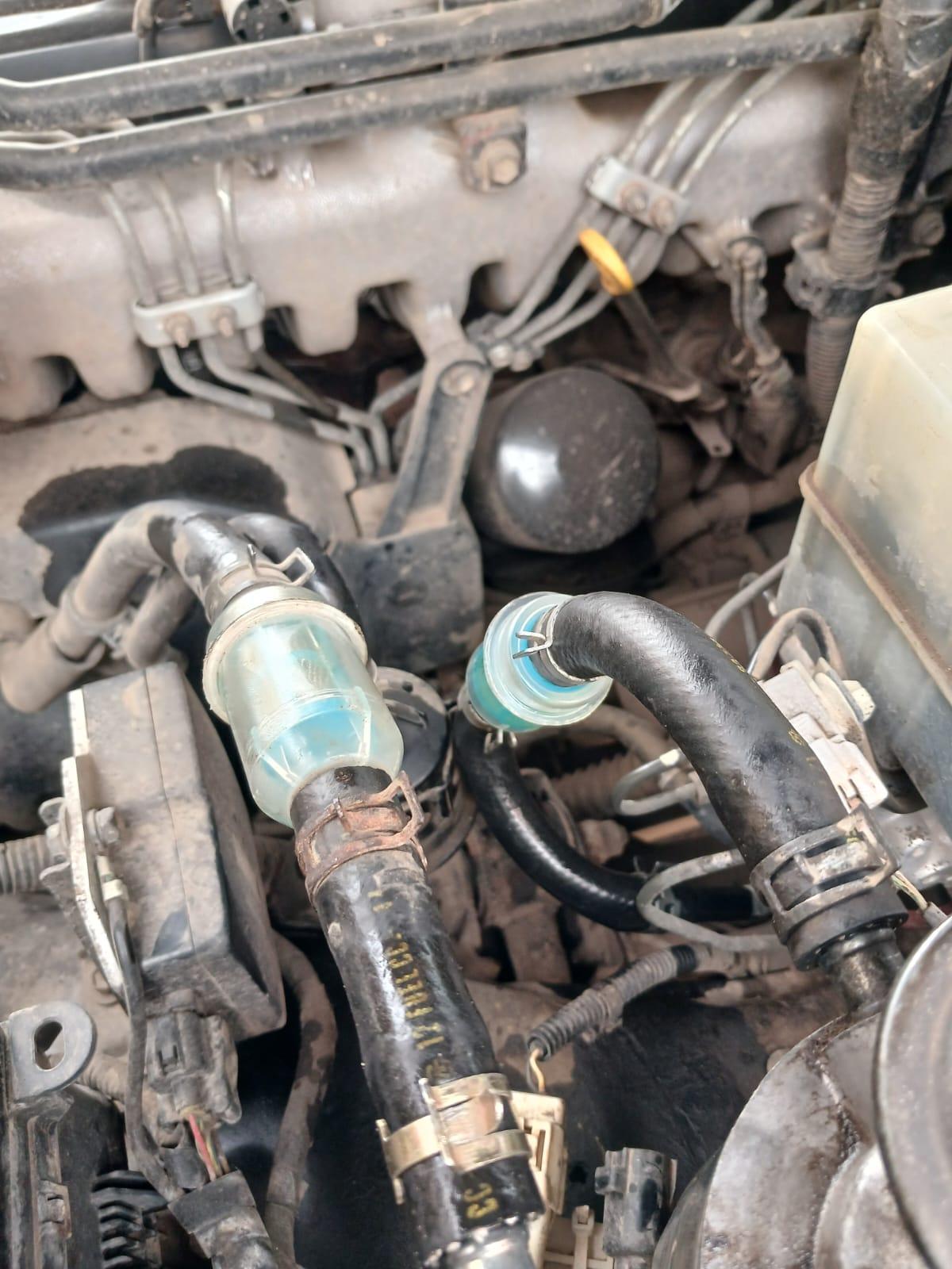

Конечно мыть.Без разницы каккой пробег,промываю на регулярной основе раз в год.
Сетку из бака выкинул и поставил около топливного фильтра доп.фильтра индикаторы.
