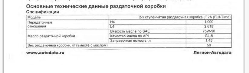

В вашей теме по расходникам ссылку давал, вы скачали книгу? Страница 348, в самом низу таблица.
6 минут назад, Arapov I сказал:
75/90 в раздатку.
Именно это там и написано. GL5
1.45 литра
Там же в книге, дальше - передний и задний редуктора, с таблицами какое масло лить, и какой объем.

18 часов назад, rvr200 сказал:
1.45 литра
В других ресурсах другое говорят и пишут.
Toyota Transfer Gear Oil LF SAE 75W пишет книга европейского и американского выпуска

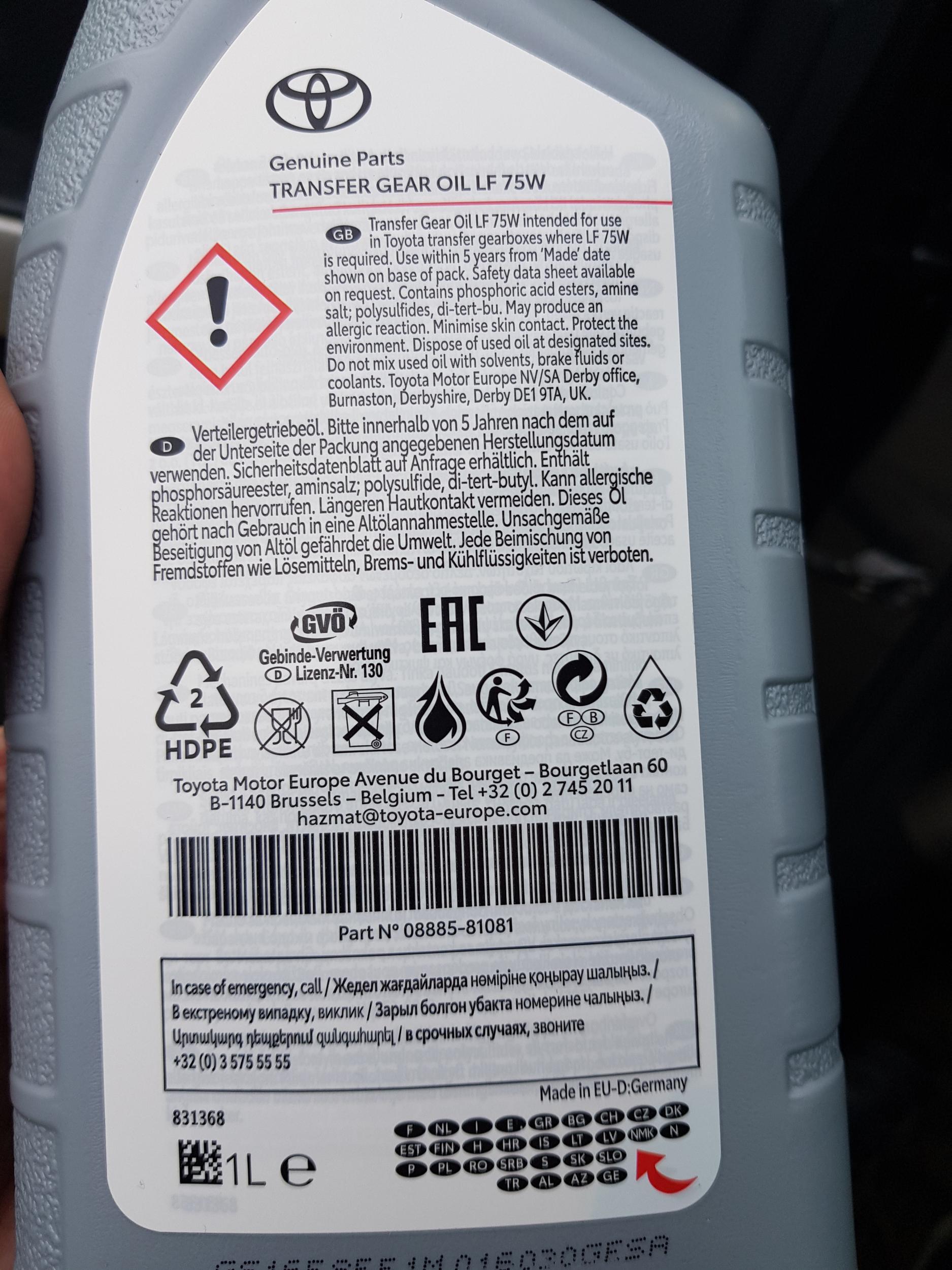

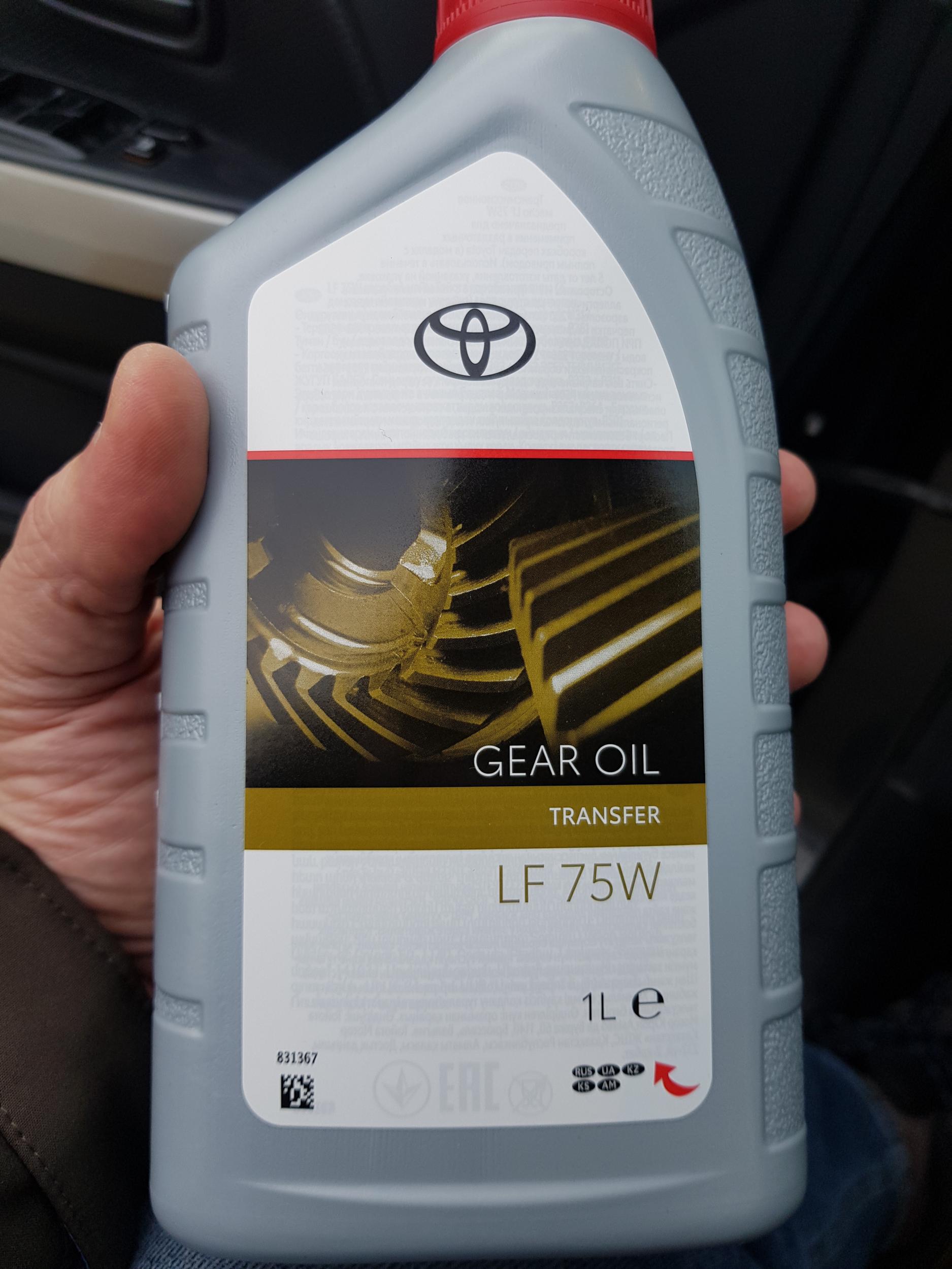

Курил эту тему тоже. Надо лить оригинал, именно тоета для раздаток, там фрикционы в ней. Раздатка наша всегда работает в частичной блокировке - 70 на 30. Обычное масло без присадок ей вредно, но возможно тоже поедет и в городских условиях особо заметно не будет.
TOYOTA
0888581081
Это мое мнение.

Вообще купил в у официального дилера

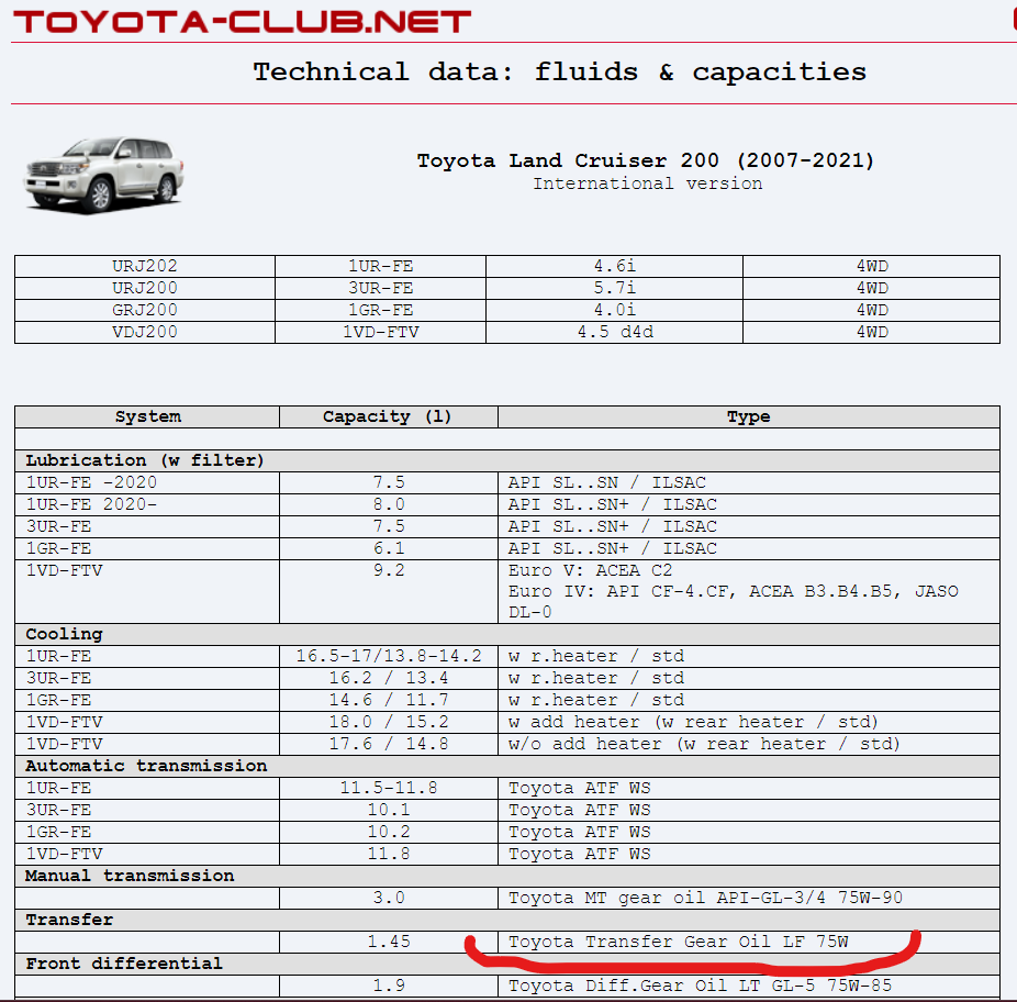

2 часа назад, rvr200 сказал:
  • Машина: Прадо 150
Обе картинки производные. Первая легионовская, вторая тойота-клуб. Интересно, что в самом мануале бумажном, который в 2008 к авто прилагался.
  • Машина: URJ201L-GNTGKW 2013 3UR-FE
1 час назад, Lozman сказал:
Техдок тойота есть. К любому бывшему дилеру тойота заехать, подойти к сервис консультанту  и задать вопрос.
На последних сотках 2007года лили 75W-90. То же на первых 200ках. После реста тойота начала  рекомендовать 75W.
Но и в рест льют 75W-90 GL5, оно дешевле, и более вязкое по сравнению с 75W.
