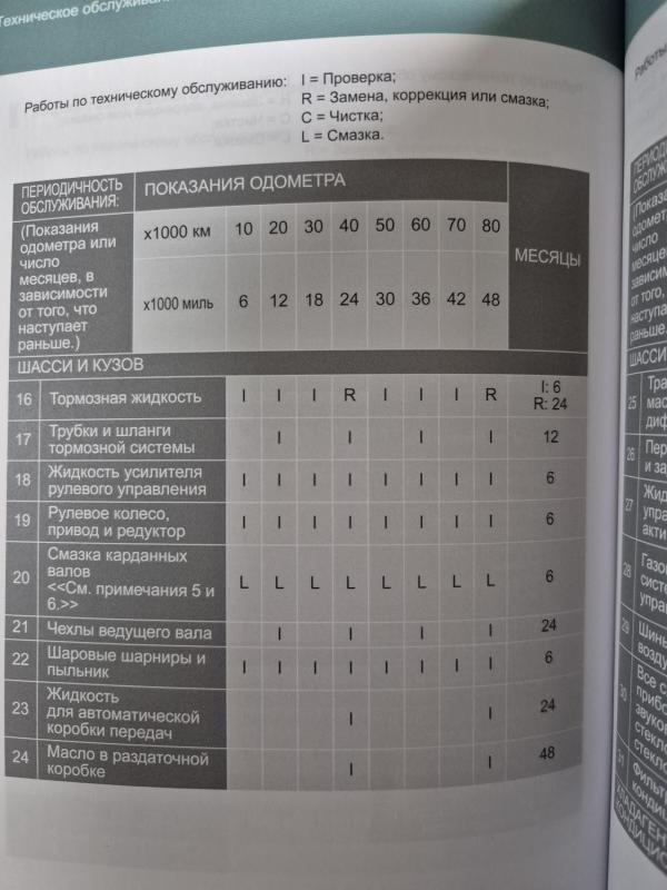

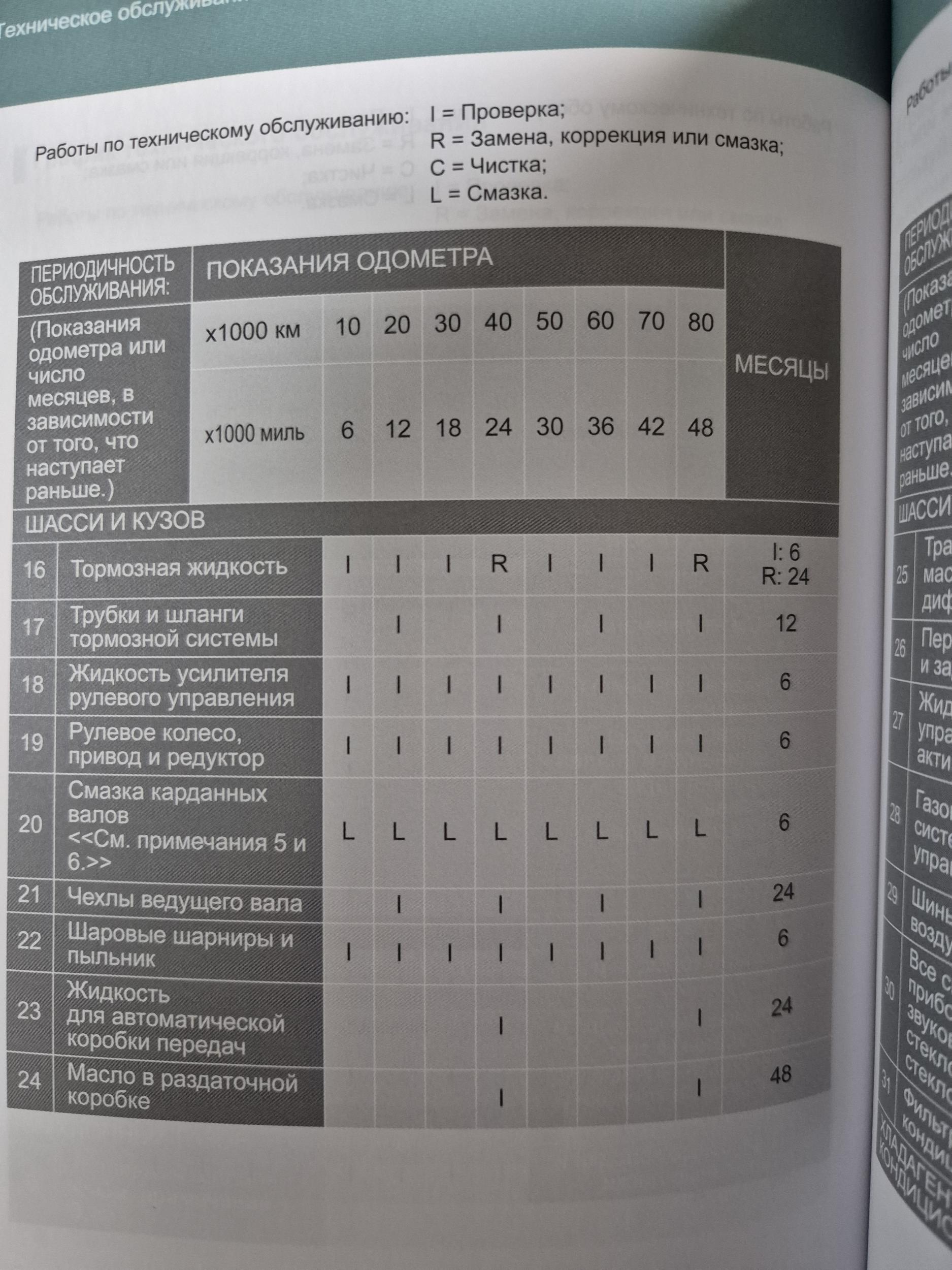

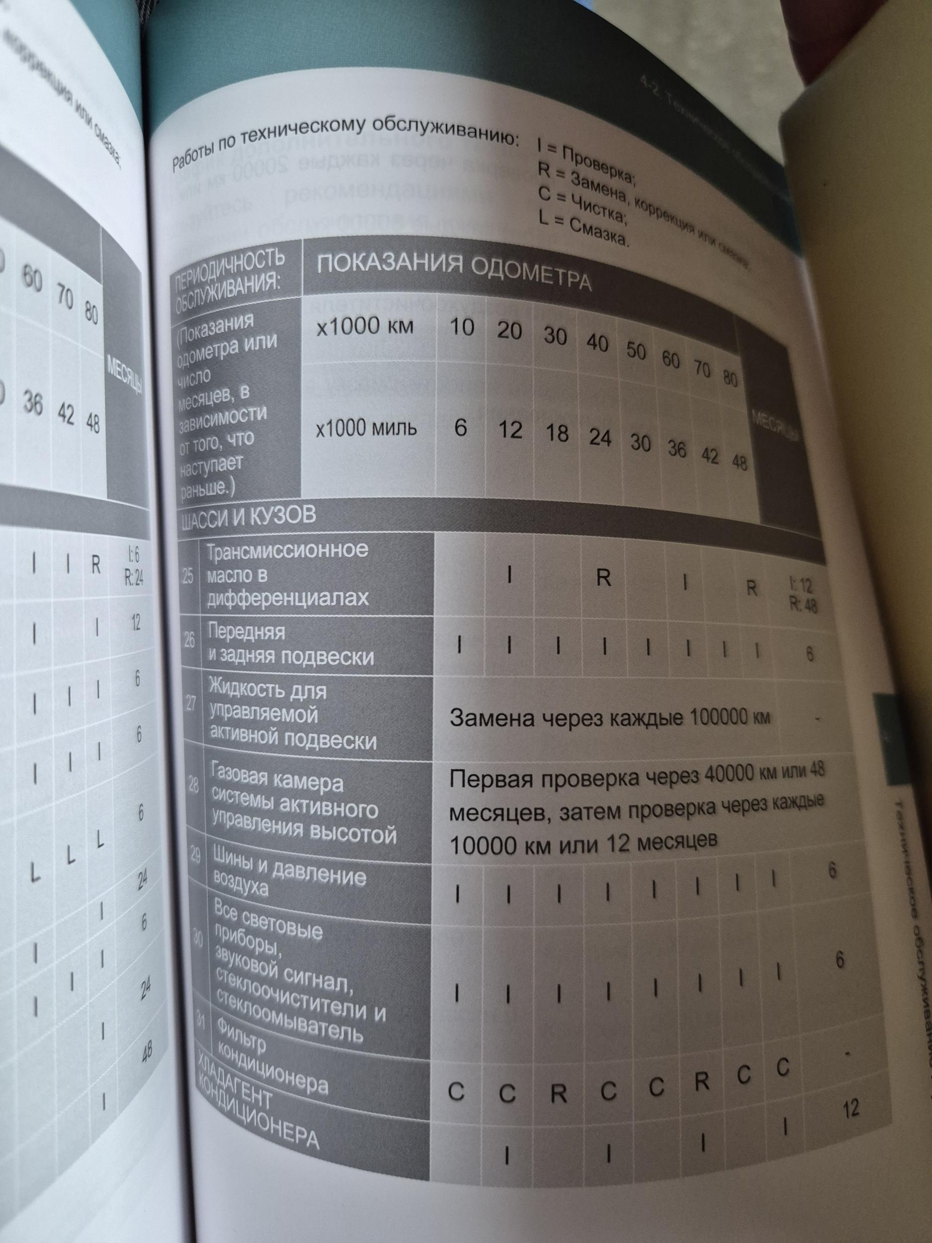

тут писали. что на 80 её хватает легко, или в мануале сказано так менять?
  • Машина: URJ201L-GNTGKW 2013 3UR-FE
23 минуты назад, awesome сказал:
Каждые 40 т.км. замена в трансмиссии. В рестайлинге, каждые 40 проверка масла в раздатке, но не замена. Так что каждый действует на своё усмотрение.

4 часа назад, rvr200 сказал:
Прост тоже сливал каждые 40 из раздатки и каждый раз была чистая, как слеза. У вас на 60ти она хотя бы темная?
