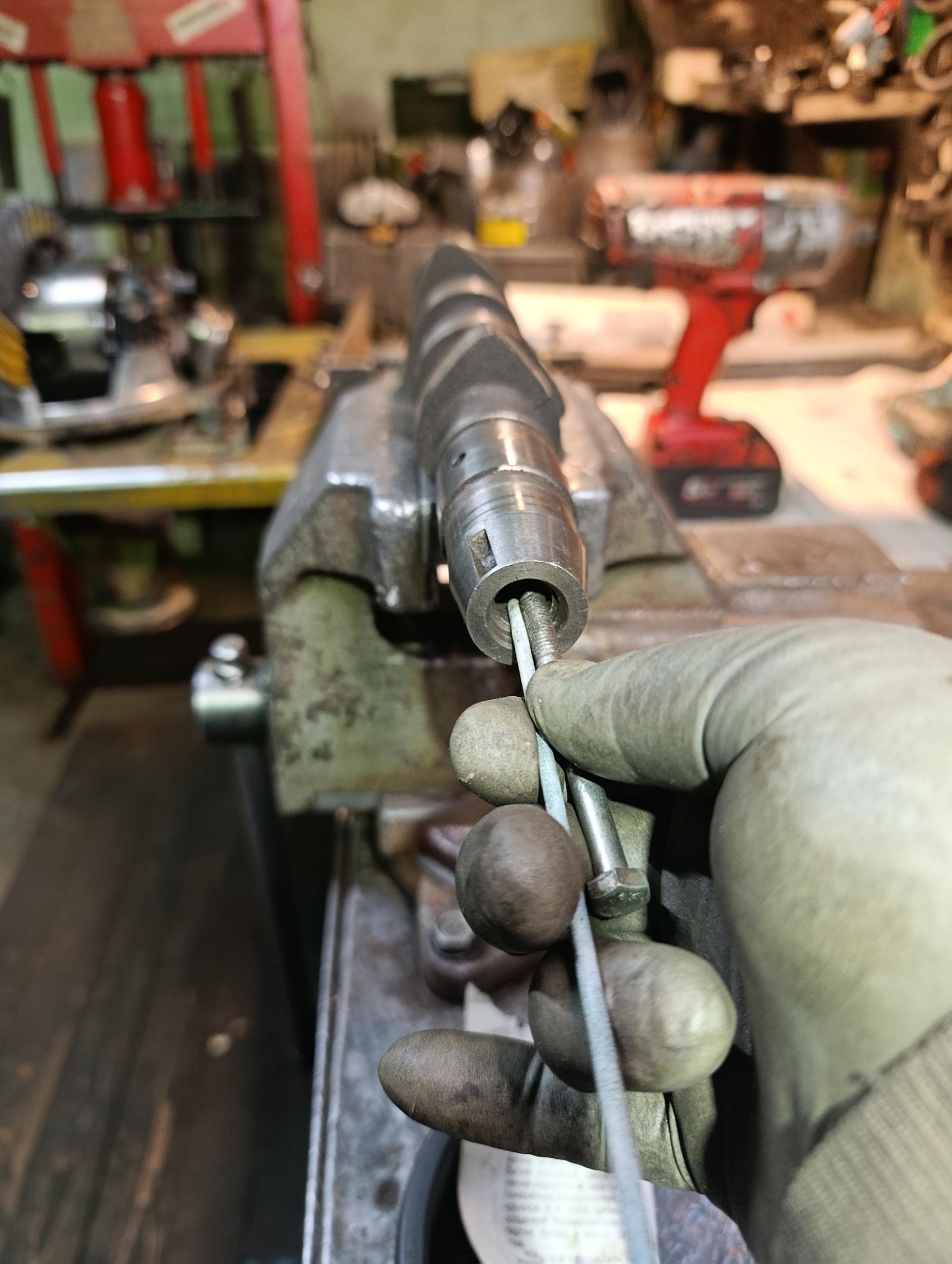

Maxim511 200 Откуда: Калужская обл., г. Обнинск Машина: TLC Prado150 1GR-FE, Toyota Dyna автодом, Tesla Model Y. #129 Опубликовано: 21 января 19.01.2026 в 20:12, Блинов Александр сказал: Я понимаю, что заколебал вопросами, но мне вдруг чему ещё предстоит научится.. Нашёл распредвал кусок)) Не буду выбрасывать, резьба таже, можете показать, приезжайте)) болт то ты туда зачем сунул))) вставляется трубка наружный диаметр чуть меньше диаметра резьбы она же электродом приваривается к обломышу и за нее же крутить. сколько секреток на дисках колесных с глубокими колодцами повыкручено таким способом даже и не счесть. Вверх Поделиться сообщением Ссылка на сообщение Поделиться на других сайтах
kot333 958 Откуда: Владивосток Машина: Cruiser 80 3fe #130 Опубликовано: 21 января это бесполезно обьяснять) Вверх Поделиться сообщением Ссылка на сообщение Поделиться на других сайтах
Блинов Александр 395 Откуда: Москва Машина: Land cruiser #131 Опубликовано: 21 января 5 часов назад, Maxim511 сказал: болт то ты туда зачем сунул))) вставляется трубка наружный диаметр чуть меньше диаметра резьбы она же электродом приваривается к обломышу и за нее же крутить. сколько секреток на дисках колесных с глубокими колодцами повыкручено таким способом даже и не счесть. Макс, всё кино испортил))) Вверх Поделиться сообщением Ссылка на сообщение Поделиться на других сайтах
