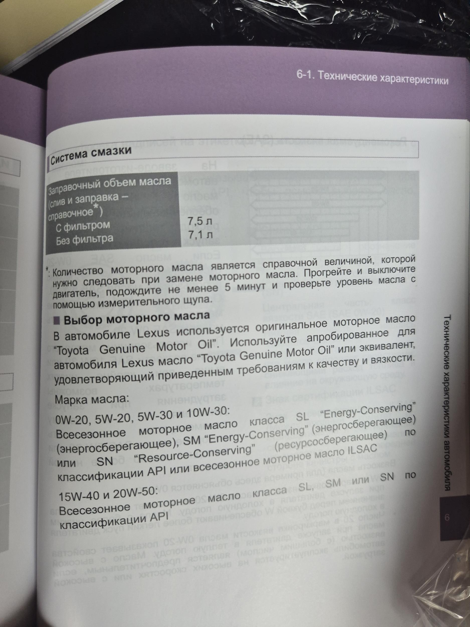

27.12.2025 в 18:09, rvr200 сказал:
Тут без приписок.
Можно сразу фигачить 20W-50

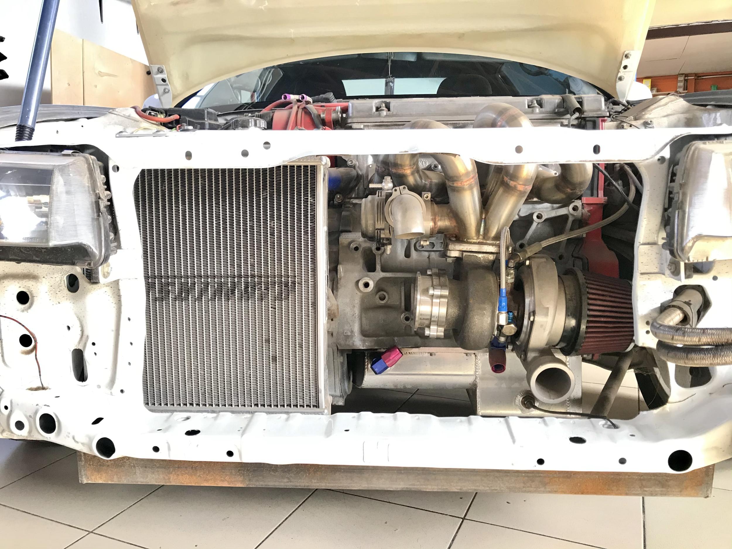

Поле для творчества непаханное. 20250807_154555.thumb.jpg.d8f82bce01cc34b05b7e57d9dadf417b.jpg
На 15/40 кстати двигатель очень хорошо летом себя чувствует 😁 Я заливал такое в 1VD.
Ну и из личного опыта, ездил я  (точнее «дубасил» на 1.5 кг наддува) на 15/50 и не смог нагреть такую вязкость до верхнего предела. А вот 5/40 довольно быстро грел за пару хороших стартов до 120 градусов…
п.с. авто не TLC200, но как пример по вязкости.

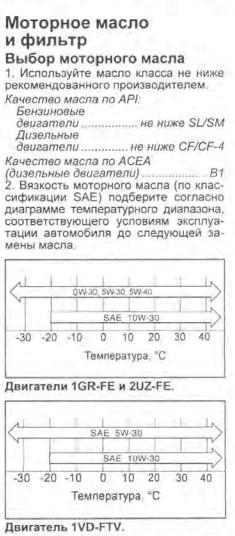

9 часов назад, Top_Fuel сказал:
Я вот прочитал этот пост и вспомнил, что в двухсотку 2008года я лил чуть ли ни 10-40 и это было по мануалу.
  • Машина: URJ201L-GNTGKW 2013 3UR-FE
1 час назад, EvgeshaChe сказал:
Точно так примерно и получается. 10-30.
Но даже с тех времён 0-30))) уже было
Опять же UZ, он всё простит.
