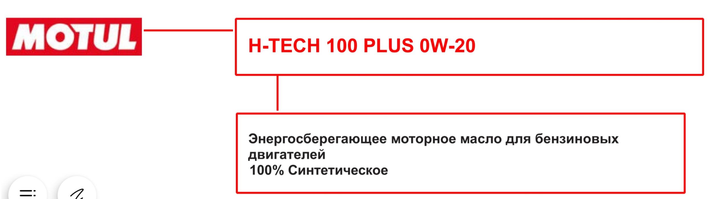

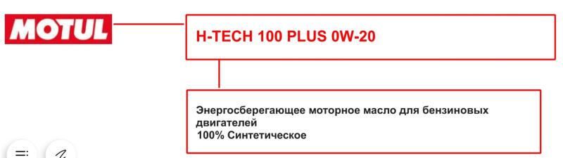

А что за 0/20?
  • Машина: LX570
9 часов назад, rvr200 сказал:
А что за 0/20?
  • Машина: URJ201L-GNTGKW 2013 3UR-FE
54 минуты назад, Arnold2503 сказал:
Спасибо.
