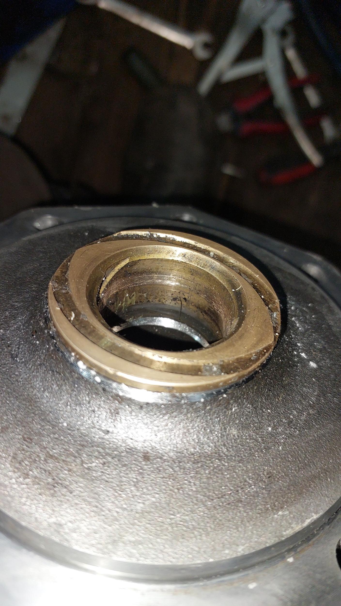

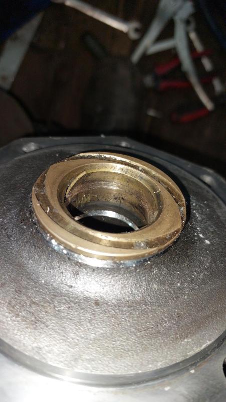

Всем спасибо. Докопался сегодня.вот она гадина, вернее она не причем, видимо я смазки мало положил. Втулка терлась. Думал вечная, ан нет, по не знаю убил ее. Может походит? Кто чего скажет ? Или менять ? Если менять то только на подшипник, как в 105 ке
  • Откуда: замкадье
  • Машина: TLC-80 93г. 1НZ, все локи, мех. леб., +5" IROK 36"
Менять на оригинал, Satовские редкостная дрянь
  • Откуда: Краснодар
  • Машина: TLC80L std 1HZ MKПП
30.12.2025 в 12:43, nicob276 сказал:
Я вообще никогда втулку не смазывал и ничего с ней не происходит.Тут то и бронза установлена потому что ее смазки не нужно.
Трение во втулке происходит только в случае биения в ступичных подшипниках (если исключит кривую полуось), при нормальной регулировке подшипников присутствует только скольжение между торцевой частью втулки и ШРУСом. Натяг между втулкой и ШРУСом регулируется толщиной стопорного кольца шлицевой муфты. Смазки для этого узла много не нужно, если обильно смазан ШРУС. Данная втулка, при исправной полуоси и правильной регулировке подшипника, ещё походит. Ставить подшипник вместо втулки, ИМХО, не стоит.

  • Машина: Land Cruiser 80
3 часа назад, Eugene63 сказал:
Поставил подшипник, так как надо было срочно делать и ехать на машине. В дальнейшем куплю втулки про запас. Кто что скажет про ИЖ техно? Можно брать ? Или они тоже переупаковпнеые китайские ?
