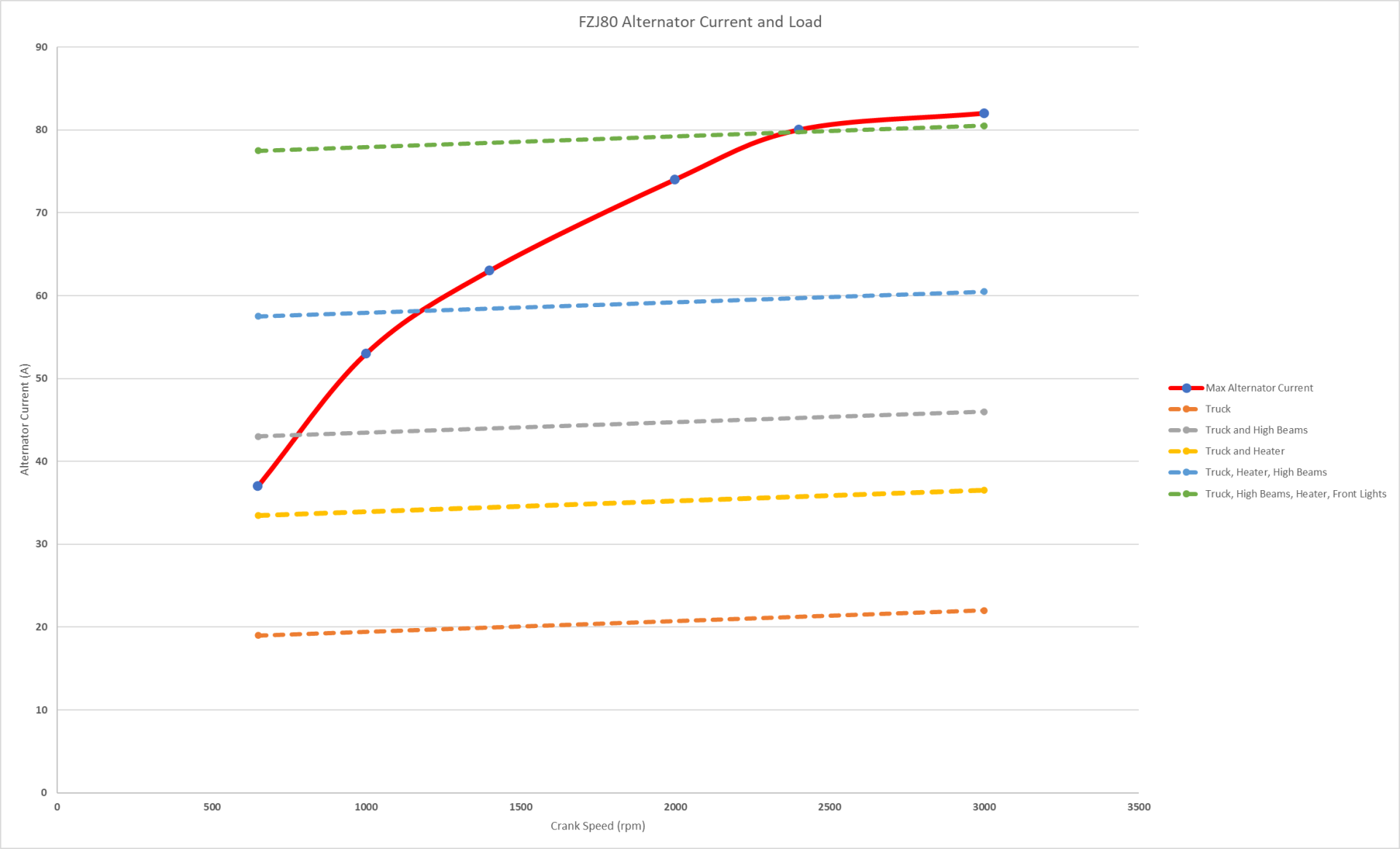

11 минут назад, VOV сказал:
1. Сколько выдает гена 130А на холостых? Как понял, он даст от 50 до 70А и это не зависит от количества оборотов.
Вот пример графика   Денсо на 80А, примерно такая же кривая будет и на Денсо 130А только повыше график.

18.01.2026 в 14:02, MVZ сказал:
Значит на 1200 оборотах, гена Денсо на 130А, должен выдавать около 90-100... Это хорошо:) Благодарю.
