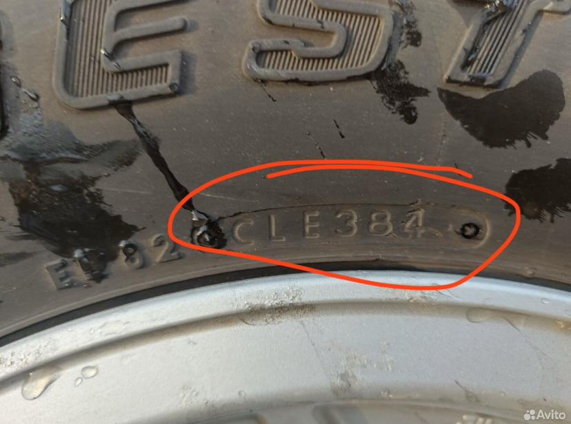

Приветствую всех. Подскажите пожалуйста на картинке указан год или что?

2 часа назад, Мухамед сказал:
..на картинке указан год..
На год выпуска рези, не похожа печать.
  • Откуда: с Дону
3 часа назад, Мухамед сказал:
38 неделя 1984 года.
  • Откуда: Ингушетия
  • Машина: Toyota 4RUNNER
84ый? Да не может быть.
  • Откуда: с Дону
1 минуту назад, Мухамед сказал:
Может..
Есть вероятность что 94, но не вижу знака дополнительного.
  • Откуда: moscow
  • Машина: уазик
Это знак и номер соответствия по типу ECE(оно вам не надо),неделя/год в овале надо искать после надписи DOT,возможно,что только на одной стороне шины
  • Откуда: с Дону
Цитата
Обычно дата зашифрована в четырёхзначном цифровом коде. Первые два символа — номер недели производства (от 01 до 52), последующие два — последние две цифры года.
Например, маркировка 1222 означает, что шина произведена на 12-й неделе 2022 года. autonews.ru
В некоторых случаях дата производства шины может быть трёхзначной — такой код говорит о том, что покрышка была выпущена до 2000 года. В таком случае узнать год выпуска шины поможет особый пробел или треугольник после даты. Если он есть — это покрышки, сделанные в 1990-х, если нет — в 1980-х.
  • Откуда: moscow
  • Машина: уазик
Всё прояснит,что эта за шина(бренд,модель),станет ясно,когда они выпускались/выпускаются
