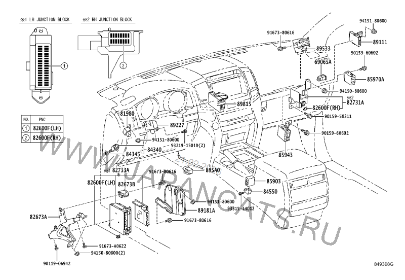

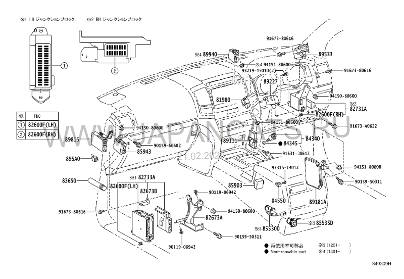

Приветствую. Кто-нибудь подскажет, блок предохранителей с водительской стороны подойдёт от машины с правым рулем с таким же мотором?
  • Откуда: Сочи
1 час назад, Александр198608 сказал:
Нет, косы разные, крепления разные
  • Откуда: о. Сахалин
  • Машина: 200ка
17 часов назад, NazareT сказал:
На крышке распиновка идентичная, крепление такое же
  • Откуда: Сочи
Левый руль
Правый руль...
Даже по схемам видно, что корпус разный, у того что возле руля еще более менее может и встанет(распиновку надо проверять), а который под бордачком точно разный...
  • Машина: 200ка
38 минут назад, NazareT сказал:
Левый руль
Правый руль...
Понял. Будем думать...
