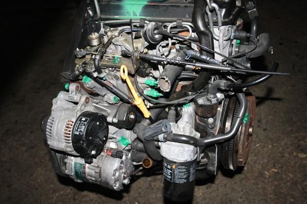

Я и там тоже, он хоть и полуживой, но кладезь премудрости, ник "Три стакана" (ибо клоп был 660 см3, щас 1,9л дизель). Про шайбы сам еле нашел, всего 1 сообщение было. Как только я не бился с этим чертовым шимми... И панару утолщал, и лифт то уменьшал, то увеличивал, всё поменял в подвеске, что только можно :-)), даже резину новую купил - нет, помогли только шайбы. Знал бы заранее - не стал бы в солидоле мараться с кулаками - старые шкворневые оказались с нулевым износом.
  • Откуда: с Дону
35 минут назад, Три стакана сказал:
щас 1,9л дизель
У меня тоже)).
1Y фольцевский. Но рессорный. JA51.

Так и у меня 1У!!!! Через пластину с родным иаховиком и МКПП :biggrin::biggrin: JB23W
