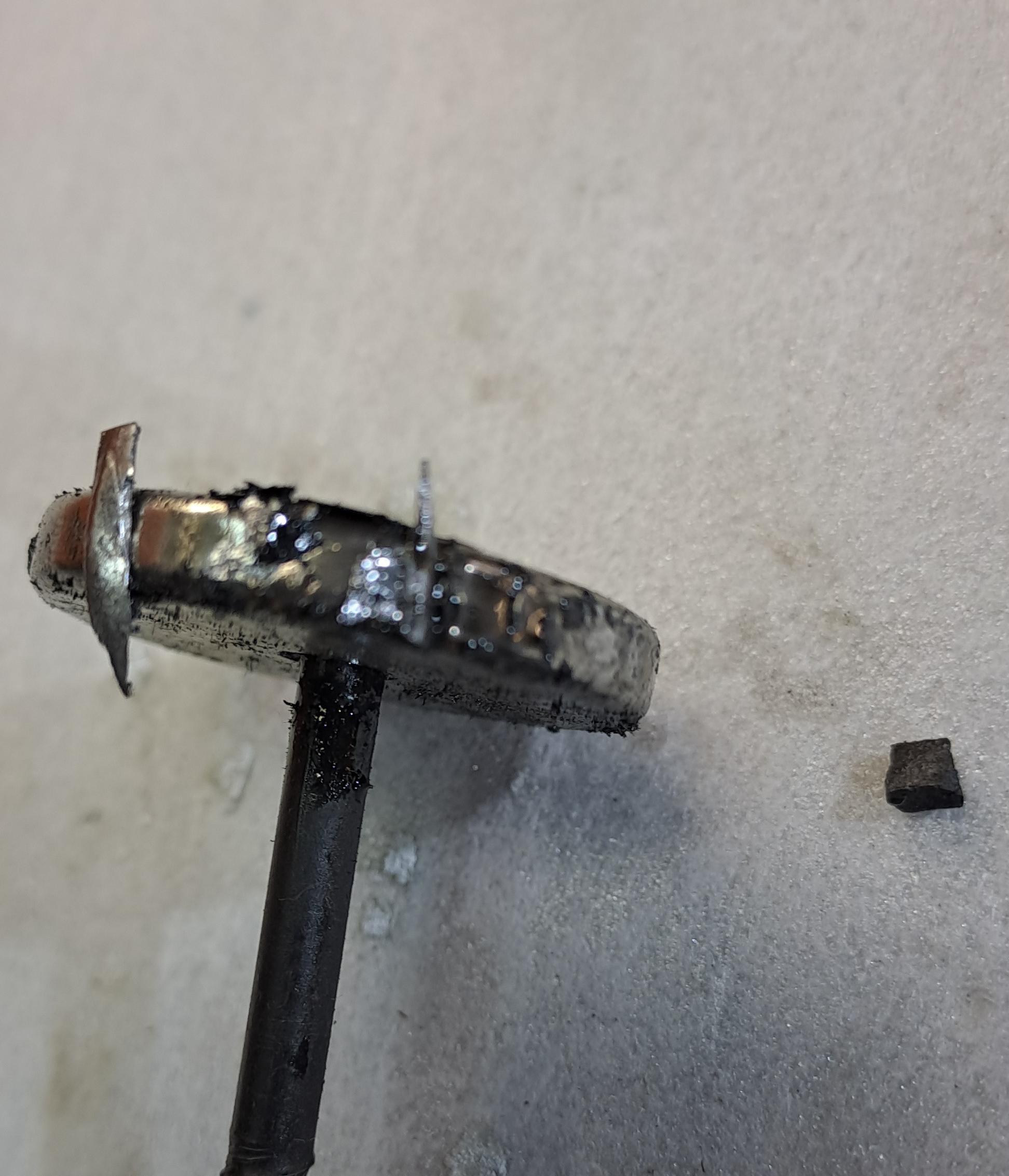

На магнит споддона насобирал железа . Это сталь а рядом кусочек не магнитится.
Ли
По фото все печально. Такие куски металла это очень плохо.

3 часа назад, Pilot T-34 сказал:
В поддоне датчик уровня масла стоит?
  • Машина: TLC-80 vx 1HD-T
Поддон без датчика. Отредактировал запись работы мотора

Там и мотор колбасит не по детски.
