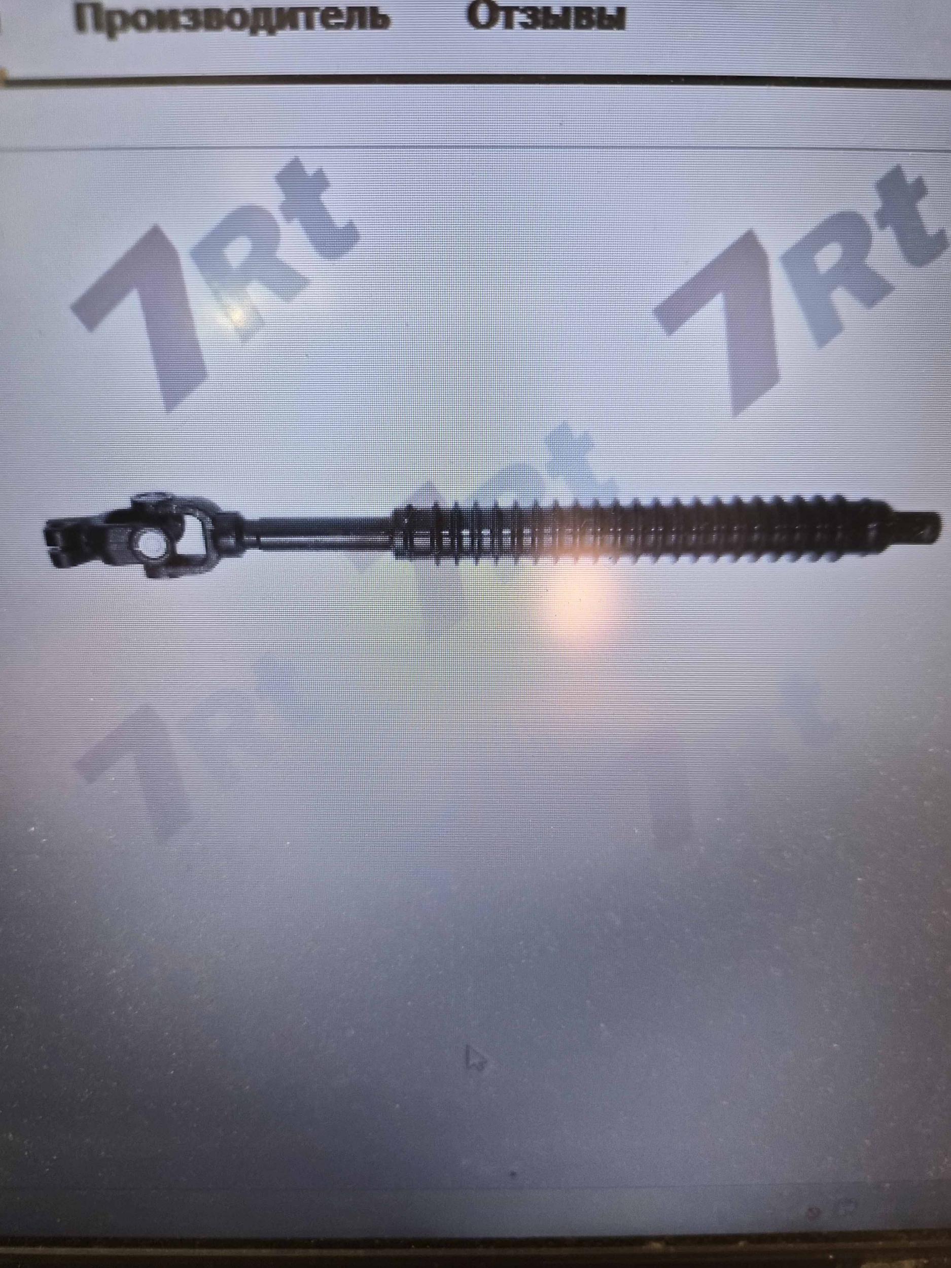

@Сергей126 Очень похоже на рулевой карданчик. Ты ведь только один поменял?
  • Машина: Toyota Land Cruiser 100. 2004г.
Да, тот который в моторном отсеке, к рейке крепится.
  • Откуда: Зеленоград
  • Машина: LC 100 FJR 1300
1 час назад, Сергей126 сказал:
Прошу прощения, имел ввиду крестовину.
вот такой вал поменял....20260311_133953.thumb.jpg.838006951230e1753c765d56c63ce9a0.jpg
