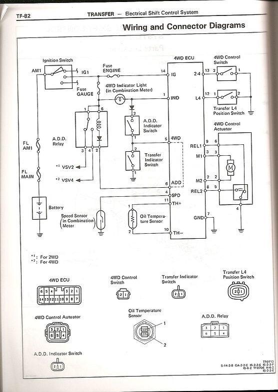

На датчике(концевике) 2 провода белый с черной полосой - минус, зеленый - уходит в блок полного привода, от туда к лампе в щиток приборов, кроме того загориться она при условии что 2 концевика будут замкнуты, на РК и на мосту
Изменено пользователем NazareT
  • Откуда: Казахстан
  • Машина: Hilux surf 130
25 минут назад, NazareT сказал:
Спасибо! А эта схема подойдет для моей раздатки?
  • Откуда: Сочи
47 минут назад, douppusher сказал:
Да, это РК с моторчиком, обычная, не гидромеханика.

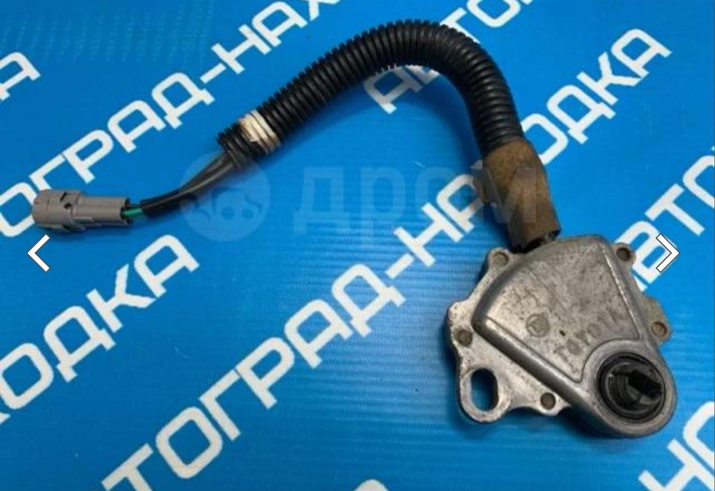

24.03.2026 в 06:10, Renegat сказал:
...на корпусе РК с левой стороны если смотреть по ходу движения , есть два концевика.
Нет у него никаких концевиков на РК.
У него гидромеханическая раздатка. У неё есть только трёхпроводной ингибитор и один соленоид.
Ингибитор определяет включение переднего привода, и понижающего ряда.
:cool::cool:
