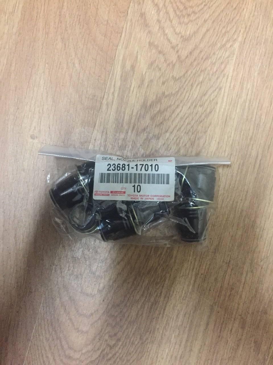

23 минуты назад, Arapov I сказал:
Чего-то я напутал, за давностью лет. Посмотрел на japancats-e, номера и правда одинаковые выдаёт.
Но точно помню, что отличия были, толи в длине юбки, толи в диаметре юбки под пружинкой, и сразу на глаз это не определялось, при том что оба маслака в руках держал.
Изменено пользователем D_T

Спасибо. Не много не понял, там же обратка выходит у первой трубки и там два шланга тоненькие на трубку обратки надеваются ?, это их нужно тоже менять ? А у меня из под третьего сальника масло. Я посмотрел внимательно сальники, брал оригинал, а они по внутренней части как будто мышами поедены ( в магазине перебрал 16 штук, только 2 нормальных выбрал, Японцы видимо в Россию некондицию отправляют), в общем поставил опять сопливит. Я не много по шлангам не понял ?
