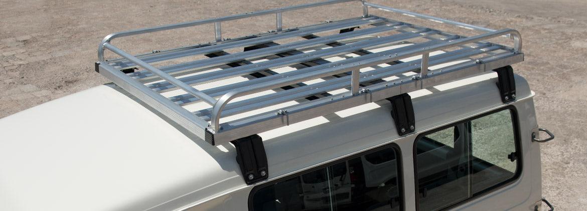

Бывает вот такой вот оригинальный багажник.
В нем все хорошо: он алюминиевый, с бортами и поперечины у него продольно) То есть меньше шуметь будут.
Есть одно "но: крепится он к закладным в крыше, которых в моей машине нет. Как и лестницы (скобками) в стойке.
Может быть кто-то то знает, бывают под такой багажник кронштейны на желоб?
Изменено пользователем Bust
Лапы крепления багажника можно купить отдельно.Да и по высоте они есть разные.В барахолке были предлодегия и из нержавейки.
Тему о покупке создай.
