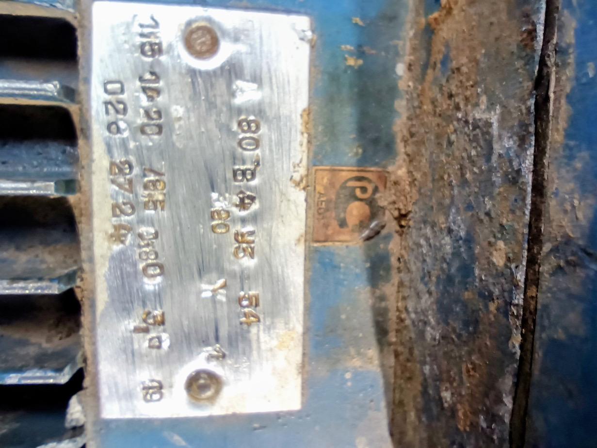

Достался по случаю электро двигатель вот с такой шильдой. Помогите опознать ну и очень нужен совет как его к 220 подключить.
  • Откуда: Мск Зел
  • Машина: Хурдовоз
Разные заводы по-разному маркируют. А тут вообще наляпано хз как. Судя по знаку РСт, мотор не древний.
Здесь предположительно что:
асинхронный
высота вала 80мм
380В
трехфазный
1500 об/мин
обмотки звездой (?)
степень защиты IP 54
умеренный климат
закрытые помещения
Остальное туманно, где там мощность вообще непонятно. Возможно, 1кВт (около заклепки цифра 1)
Нижние две строчки какая-то специфическая  хня, не понимаю.

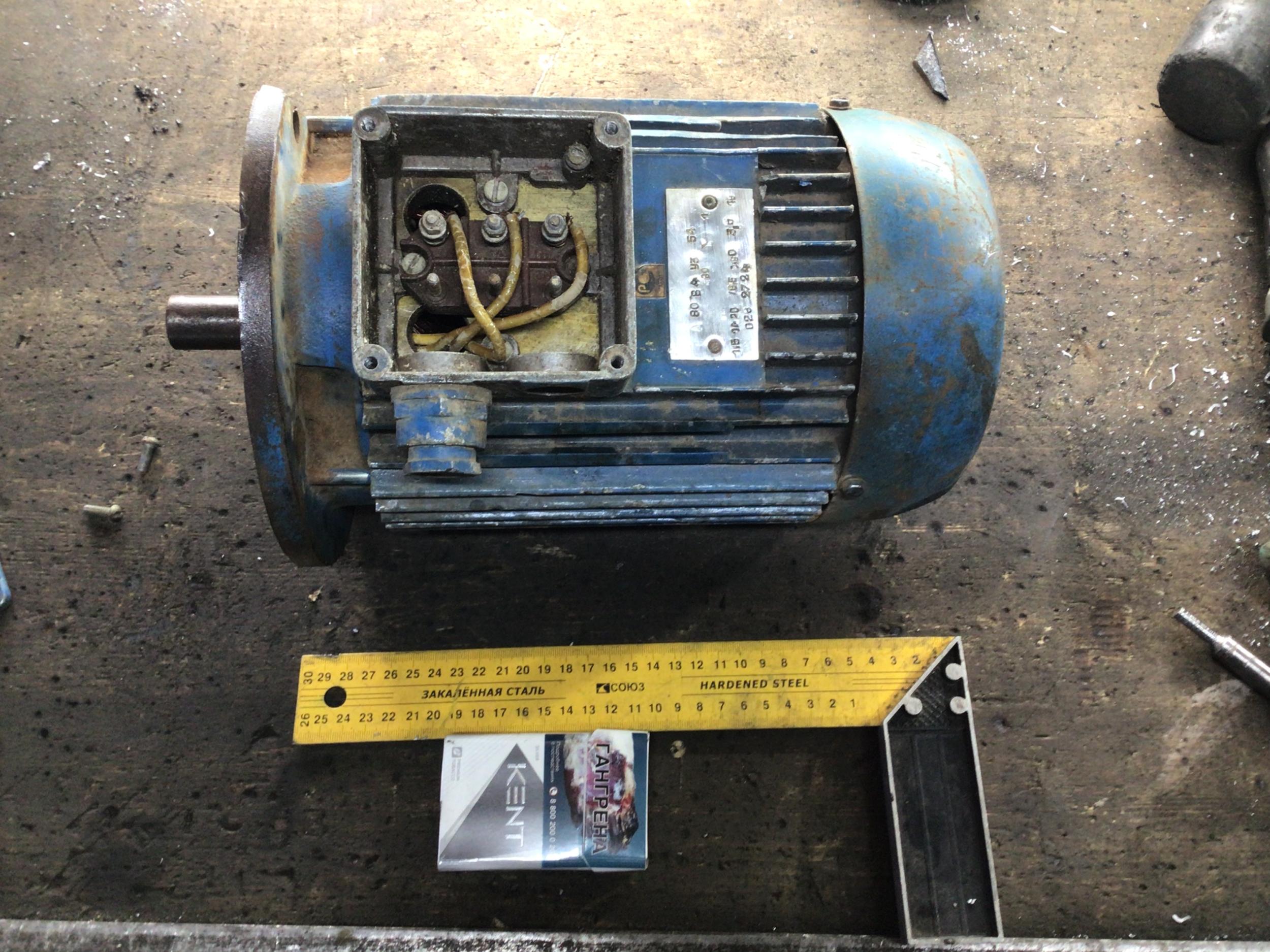

Пришли общую фоту с размерами, может будет более ясно. И распаечную коробку в открытом виде.

12 часов назад, Медwедь сказал:
асинхронный
высота вала 80мм
380В
трехфазный
1500 об/мин
обмотки звездой (?)
умеренный климат
закрытые помещения
ЗЫ как подключать трехфазник к однофазной сети 220В  -  в инете полно схем.
Вскрыть БРНО
Сфотать - отправить Медwедю, он объяснит как проммегерить... а то может сгоревший

@олег71  Да, скорее киловаттник. Или полтора. Размеры маленькие.
Теперь тащи его электрикам, пусть прозвонят обмотки на предмет обрывов и кз, и обязательно запустят и проверят работу. В общем асинхронник штука крайне простая, там основные дефекты это обрыв или кз обмоток, или подшипники изношены. Может еще внутрь какое-то говно попасть.
Контор, которые такими электромоторами занимаются, в Москве до буевой мамаши, найдешь по объявам.

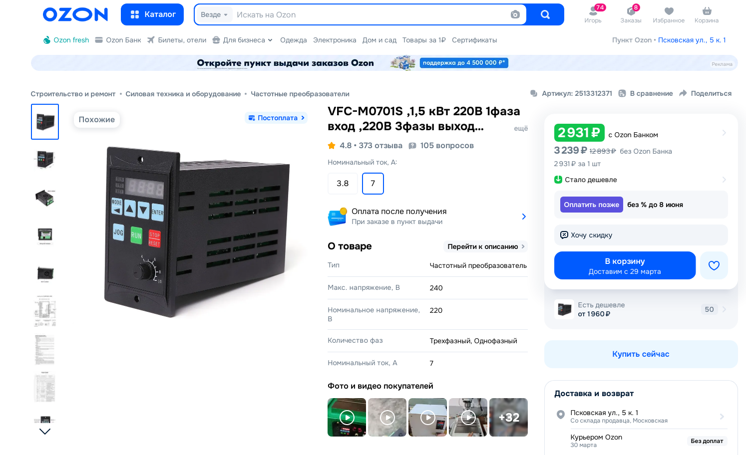

Собираю себе ленточную пилу. Про частотник , сам не соберу, только покупка.
16 минут назад, олег71 сказал:
Себе брал такой, два года уже работает. на асинхроный трехфазник.
  • Откуда: Москва ; Истра
  • Машина: 4RUNER стал кз-т
Только что, BROD сказал:
Вот, значит в правильную сторону смотрю.

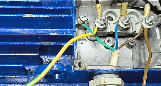

У тебя в моторе обмотки только звездой, без возможности подключить треугольником, значит нужен частотник с выходом 3х380.
Да, и обязательно пусть мощность проверят. Чот я совсем не уверен сколько там реально. Табличка хз какая. Для пилы надо не меньше 500Вт.

Мотор чисто на 3х380, переключить в треугольник на 3х220 возможности нет.
Значит вот:

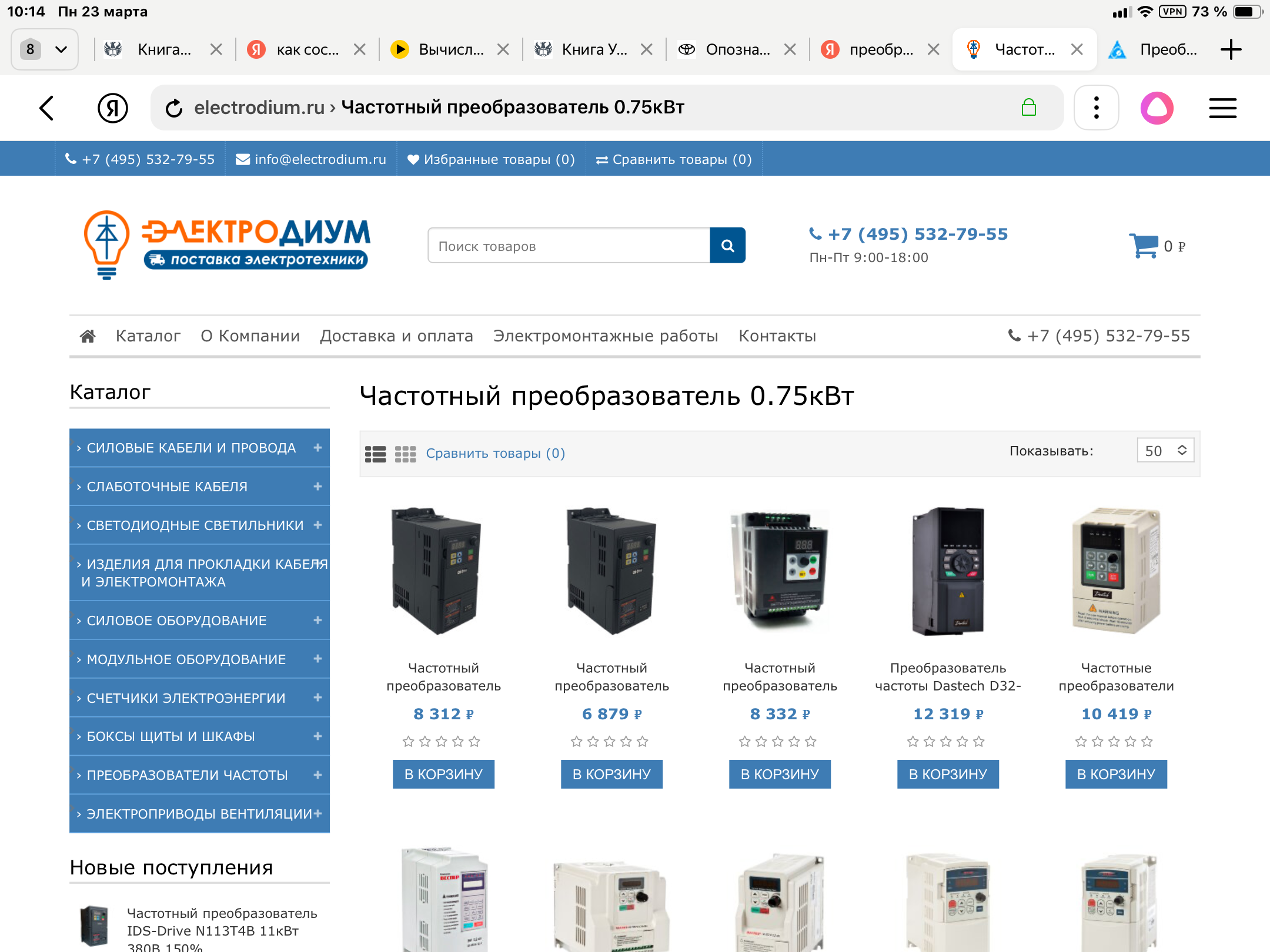

Один частотник не поможет. Частотник только преобразует фазы, а напряжение он не меняет. Поэтому перед частотником еще будет нужен трансформатор (или автотрансформатор) с 220 на 380. Транс 1,5кВт будет стоить где-то 15 тыр. Плюс нормальный частотник еще примерно столько же. Ну и, оно надо, из-за старого движка?

Ок, спасибо. Обзвонил конторы по ремонту и диагностике, от Истры до Москвы, слегка офигел. Диагностика от 3000 включает ремонт если понадобиться. Перемотка на 220 начиная от 10 000 тр . Новый двиг с такими ТТХ от 5400. Хрень какае то. Нафига их ремонтировать?

Коричневый (толстый) и желтый с зеленым это на конденсатор, думаю если двиг 1квт то 30-40мкф. Зелёный это заземление, синий и кор. (тонкий) ноль и фаза 220в. Если в другую сторону надо чтобы крутился двиг. то коричневый с конденсатора перекинь на центральный контакт.
Ты имеешь ввиду что он может всетаки запуститься?
  • Откуда: с Дону
4 минуты назад, олег71 сказал:
Должен. Кондер только правильно подобрать. А то может двиг прыгать на столе.
И ещё, чтобы переделать на треугольник перематывать не надо, надо просто обмотки правильно соединить и вывести концы.
