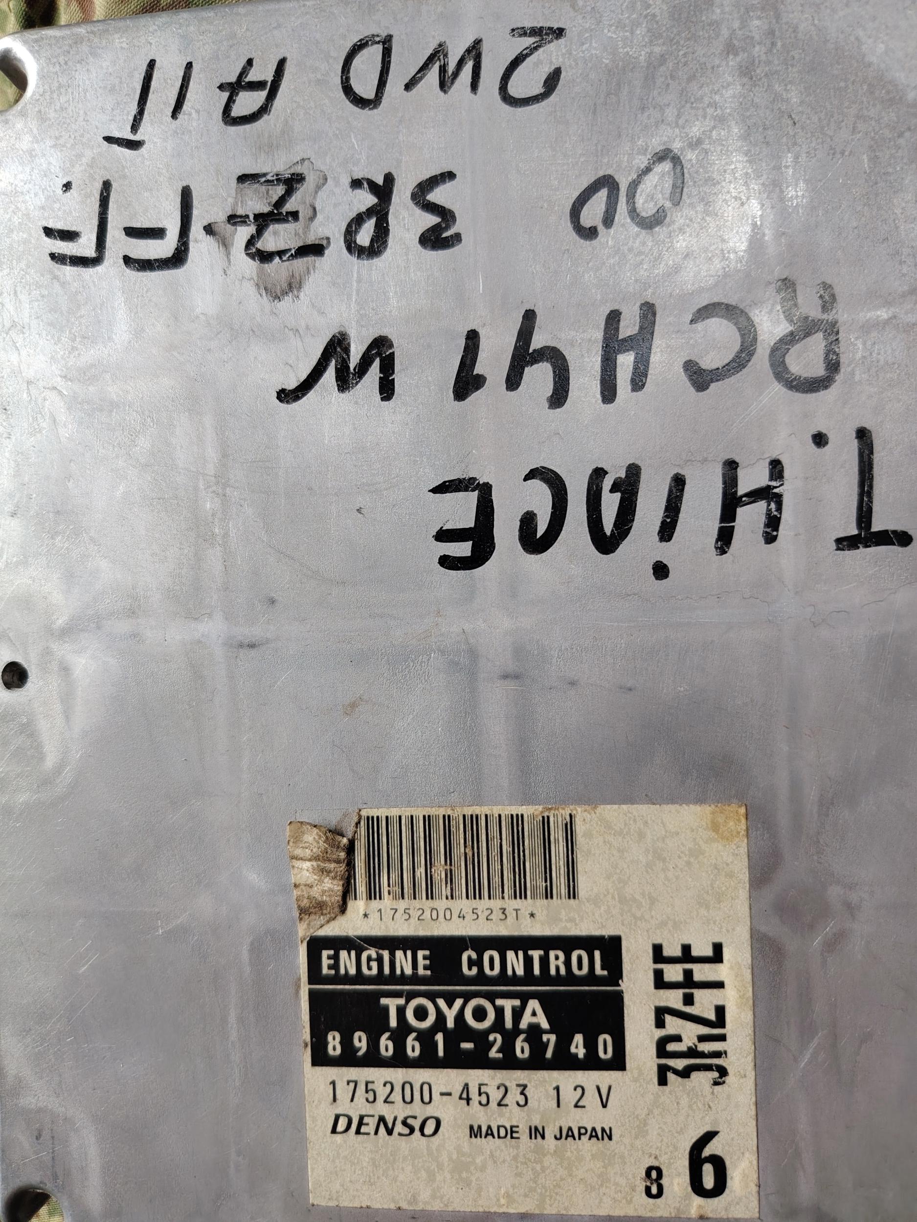

Доброго дня всем. Помогите пожалуйста найти распиновку этого блока управления или номер блока  для двигателя с МКПП?
