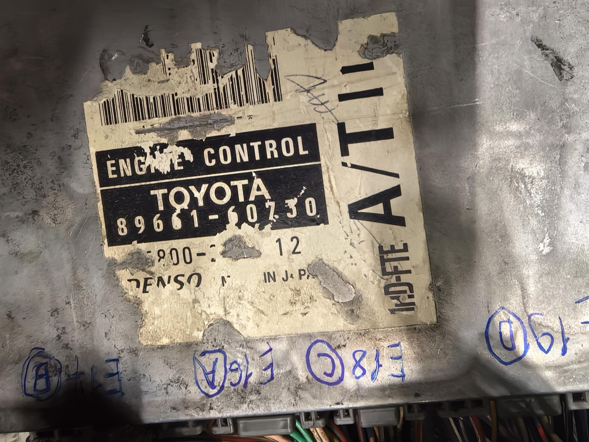

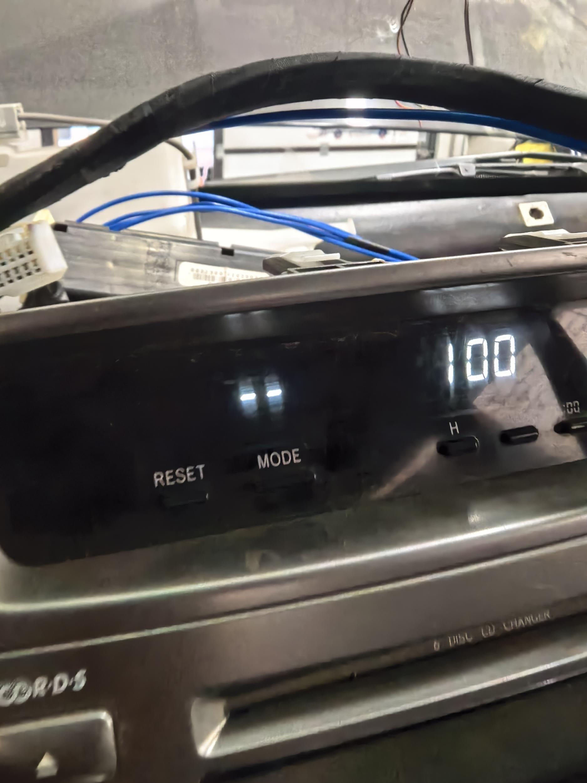

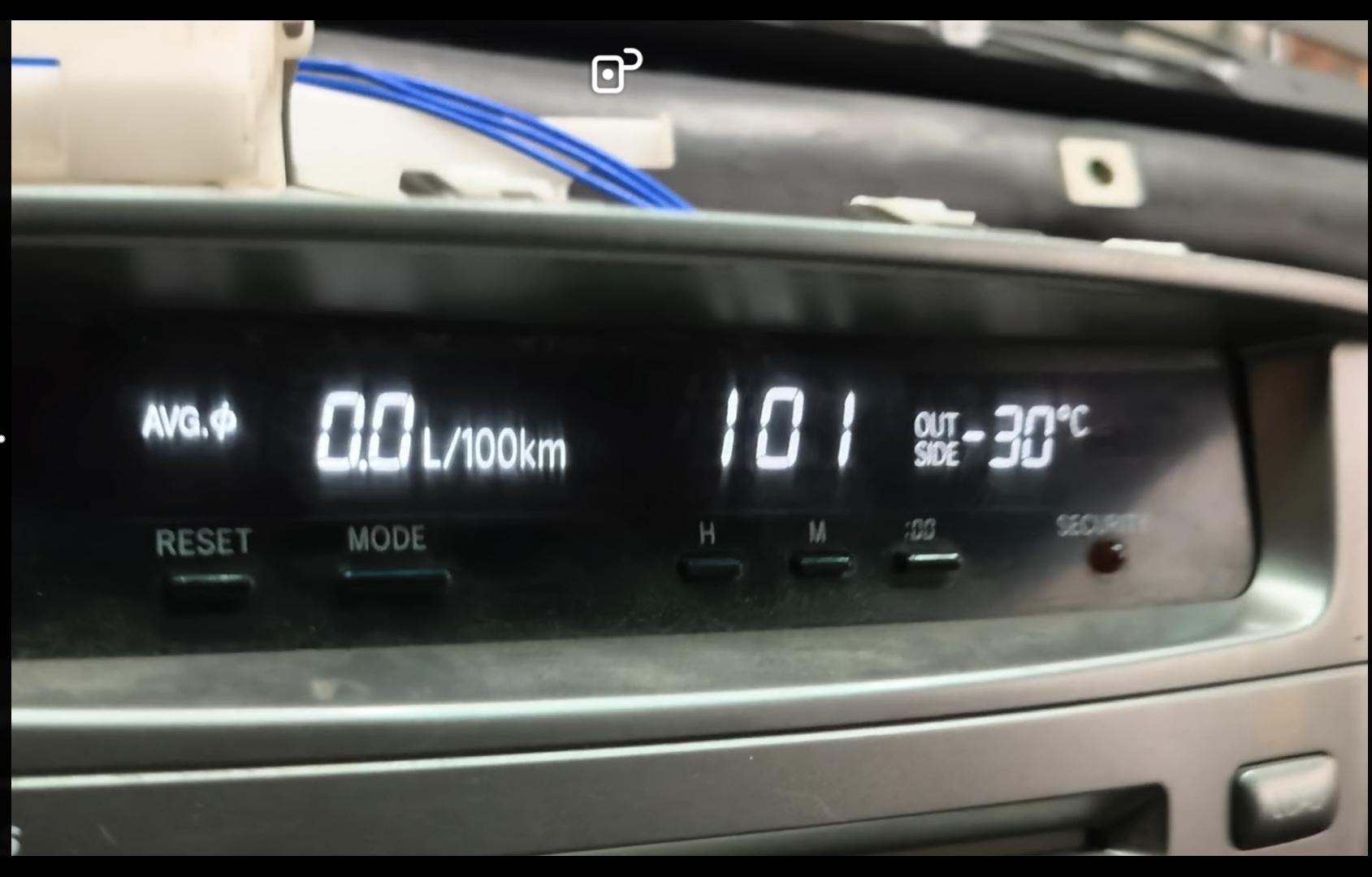

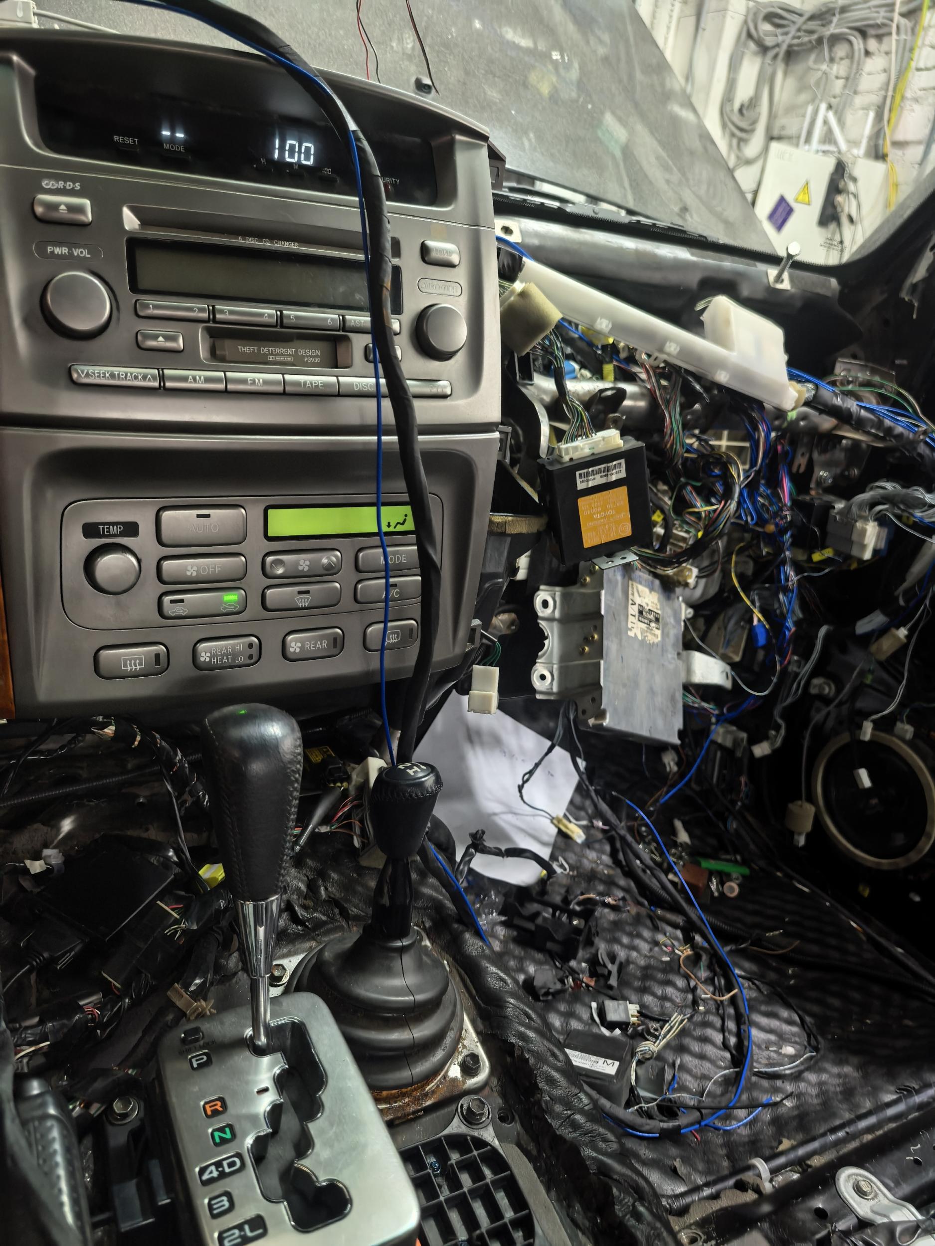

Всех приветствую. Нужна помощь зала.
Есть 105 ка 2005 года выпуска, установлен 1hdfte + 4х ступенчатый автомат, т.е. мозги до 2002 года + отдельные мозги на коробку.
Полностью переложили косы по салону от бенза 2007 и подкапотная (с блоком предохранителей) 2006 дизель, моторную/коробочную не трогали. Перепиновали 90% все работатет, но на бортовом компьютере  не показывает расход. Не можем понять откуда взять данные с ECU и подать на комп. Может кто заморачивался и проходил этот квест?

Эмм... Я слышал, на драйв2, кто то тфт приборку прикрутил в 100 и 105. там от эбу до приборки есть шина и в ней есть объем впрыска, а потом уже на бк идёт иная инфа по своей шине, с температурой, расодим, и прочими цыфрами.

Штатному дисплейчику -  расходометру нцжна штатная инфа от шины ЭБУ
Никакие датчики с импульсами не подойдут

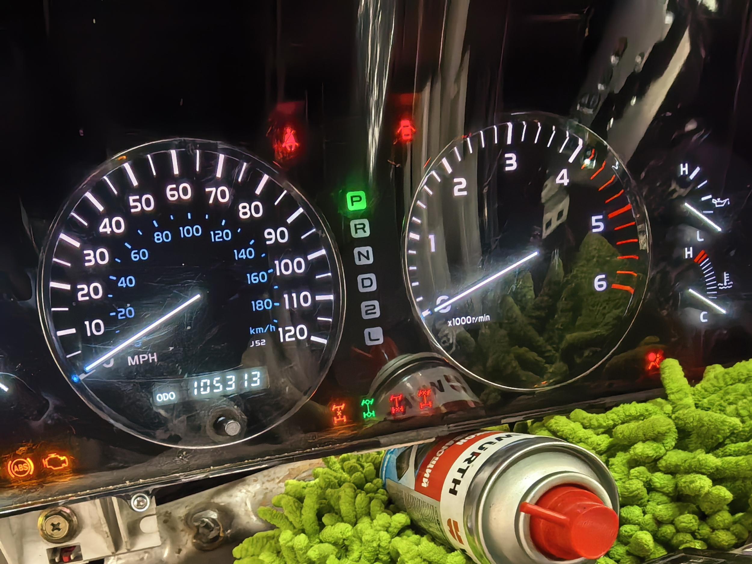

Так как приборку мне сожгли родную, поставил от рестайлинга дизеля с пятиступкой. Все ожило, осталось понять что с показаниями температуры. Получается что показания комп берет с приборки.
