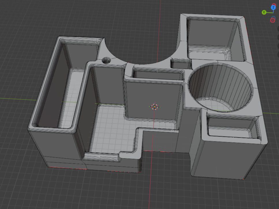

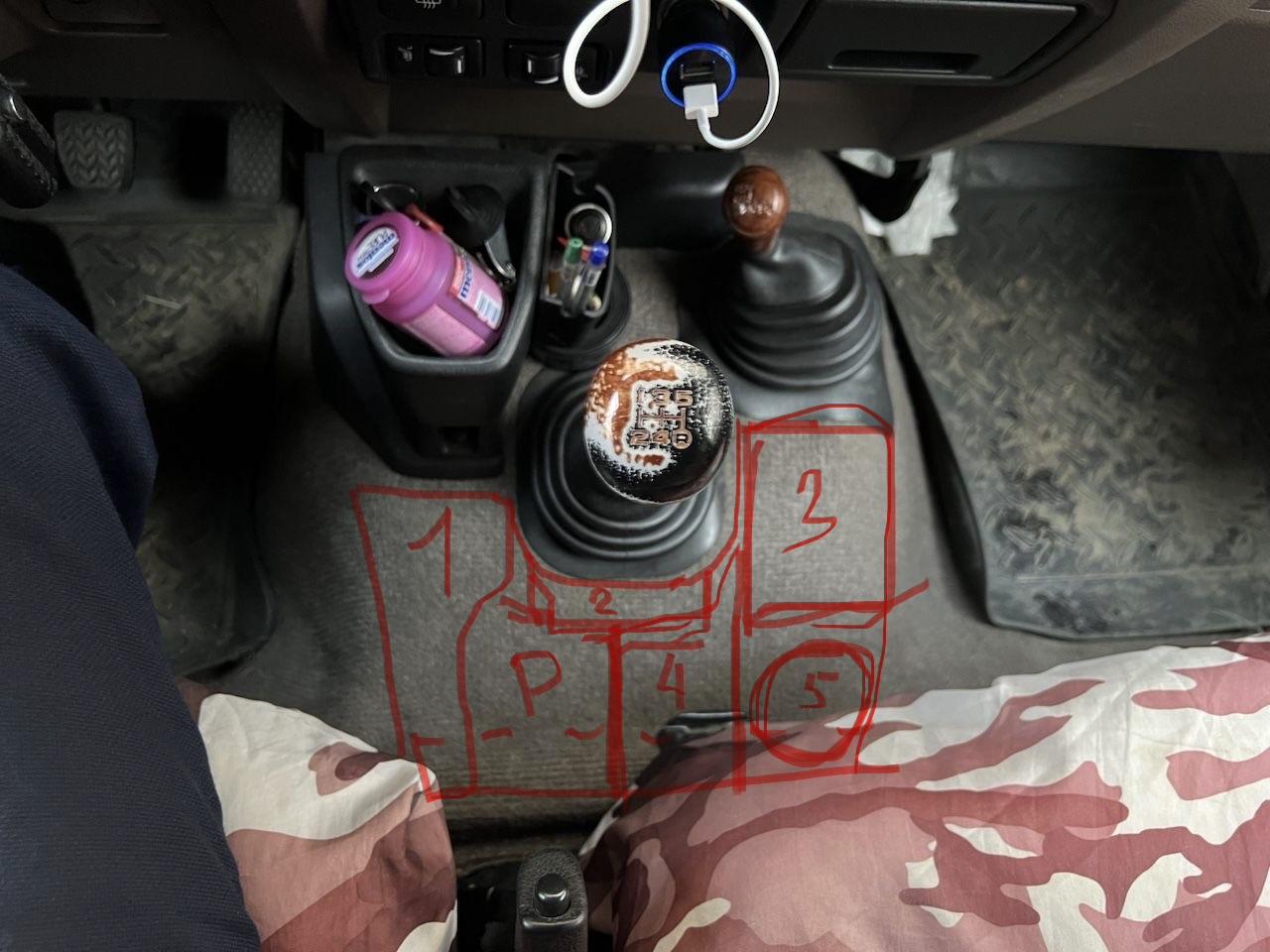

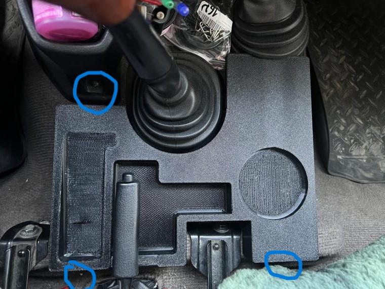

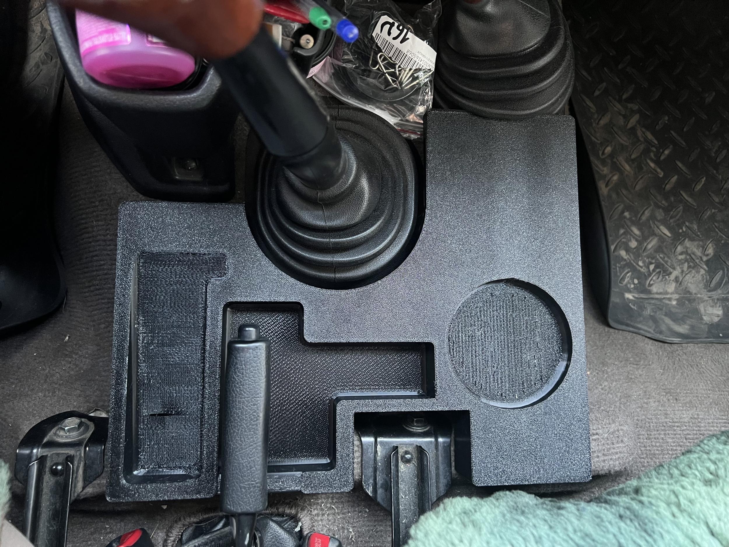

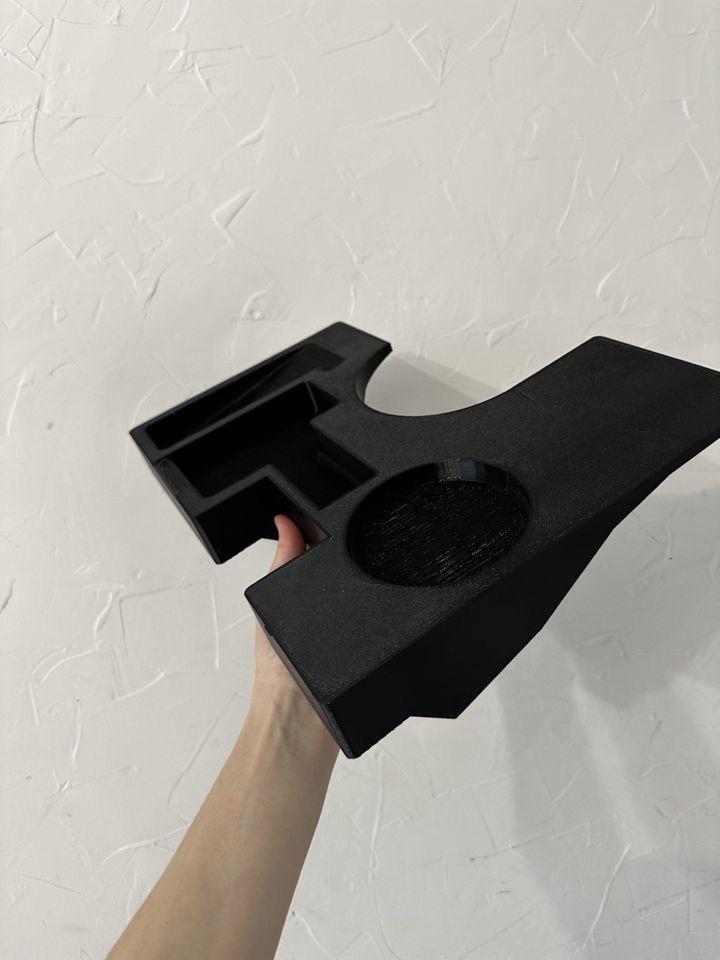

Всем привет, достало отсутствие полезного места для мелочевки,
решил замутить консоль. В целом макет готов, осталось придумать как ее крепить к полу. Как считаете крепить лучше на саморезы или на неодимовые магниты?
пока распечатал тестовое основание для примерки и вот чешу репу как крепить.

я такое креплю на резьбовые заклепки . в идеале из нержи.  их перед установкой намазать герметиком. хотя по опыту нерж шурупы на герметике делает тоже самое)

Понятно. А как думаете достаточно будет двух точек для крепления в ребро жесткости к которому крепятся сиденья? Дырявить пол прям насквозь как-то не хочется.
  • Машина: Cruiser 80 3fe
лучше 3 максимально разнесенные дру от друга.  в отверстиях в днище ничего плохого нет если они обработаны . там их с завода полно)

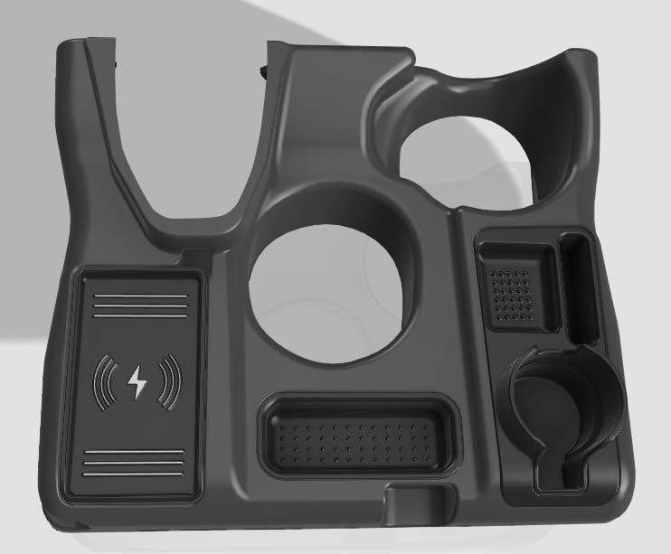

Подобная консоль с али крепится в трех точках, как показал на фото. Две нижние точки на резьбовые заклепки. Там на ребре, на которое опираются сиденья, есть два отверстия.

К штатному стакану не закрепить, стенка консоли не позволит. Попробую на две точки в ребро жесткости по китайской схеме.

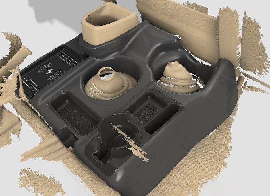

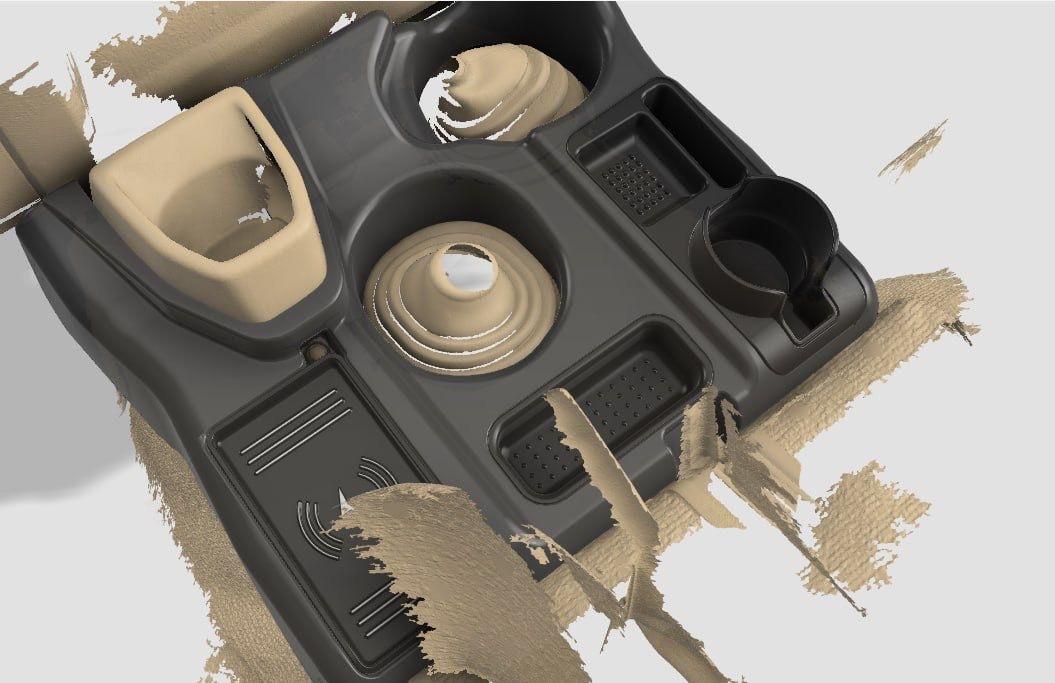

Мне такую спроектировали. Вроде как будет крепиться штатными болтами что есть в округе...15 числа на примепрку поеду.
  • Откуда: Улан-Удэ
  • Машина: HZJ76L
Ага. Мне geoprint тоже эту картинку прислал. Я их с прошлого года прошу придумать консоль. Не дождался, свою леплю.
  • Откуда: Приморский край, г. Находка
  • Машина: 6
1 час назад, Alex-03 сказал:
мне спешить некуда. вот жду. по мне снимали 3Д замеры...только они в соседнем городе, особо на примерку не накатаешься.

цену не обсуждали. но я думаю где-то в этом районе и будет.

Под два болта сидений и подстаканник три пластины с резьбовыми заклепками на концах.
  • Откуда: Улан-Удэ
  • Машина: HZJ76L
9 минут назад, Schimano сказал:
🤔 если честно, не понял.
Под силовые болты пластина, второй край заводишь под консоль, подгибашь обрезаешь до нужной длины. Ставишь на край резьбовую заклепку засверливаешь консоль и фиксируешь нерж винтом в потай.
Нет залепок крутишь саморез.

был намедне на примерке. в целом все ок. но только где штатный стакан слишком все утолщается. отдал полностью крепление стакана, решили его отсканировать и внедрить в консоль. тем самым уменьшим ее объем. у меня коврики Koonka они дают очень большой объем и сделаны по заводским параметрам авто. и любое дополнительное вмешательство  не дает им ложиться как надо.

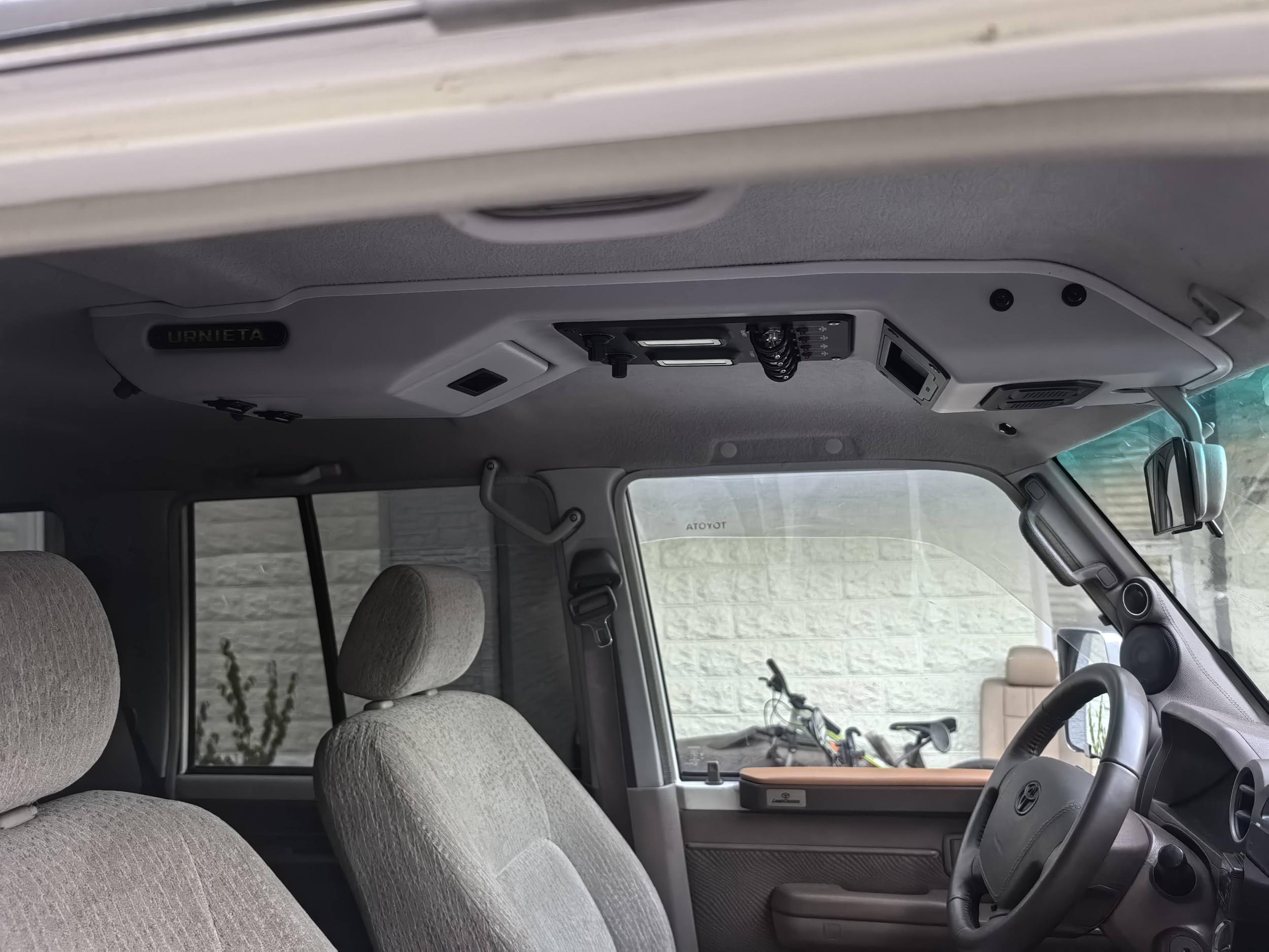

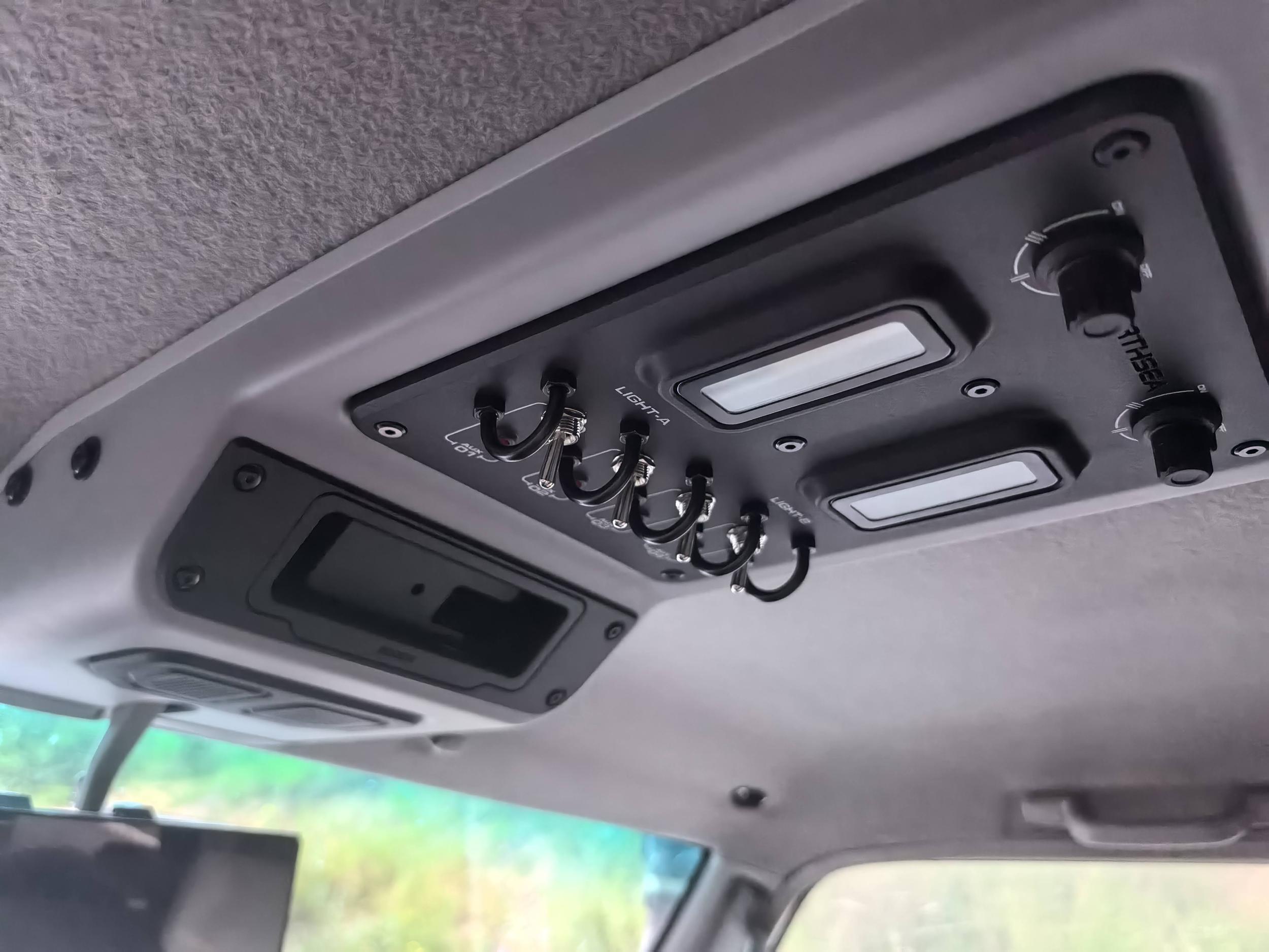

Фото в студию, тоже есть интерес!

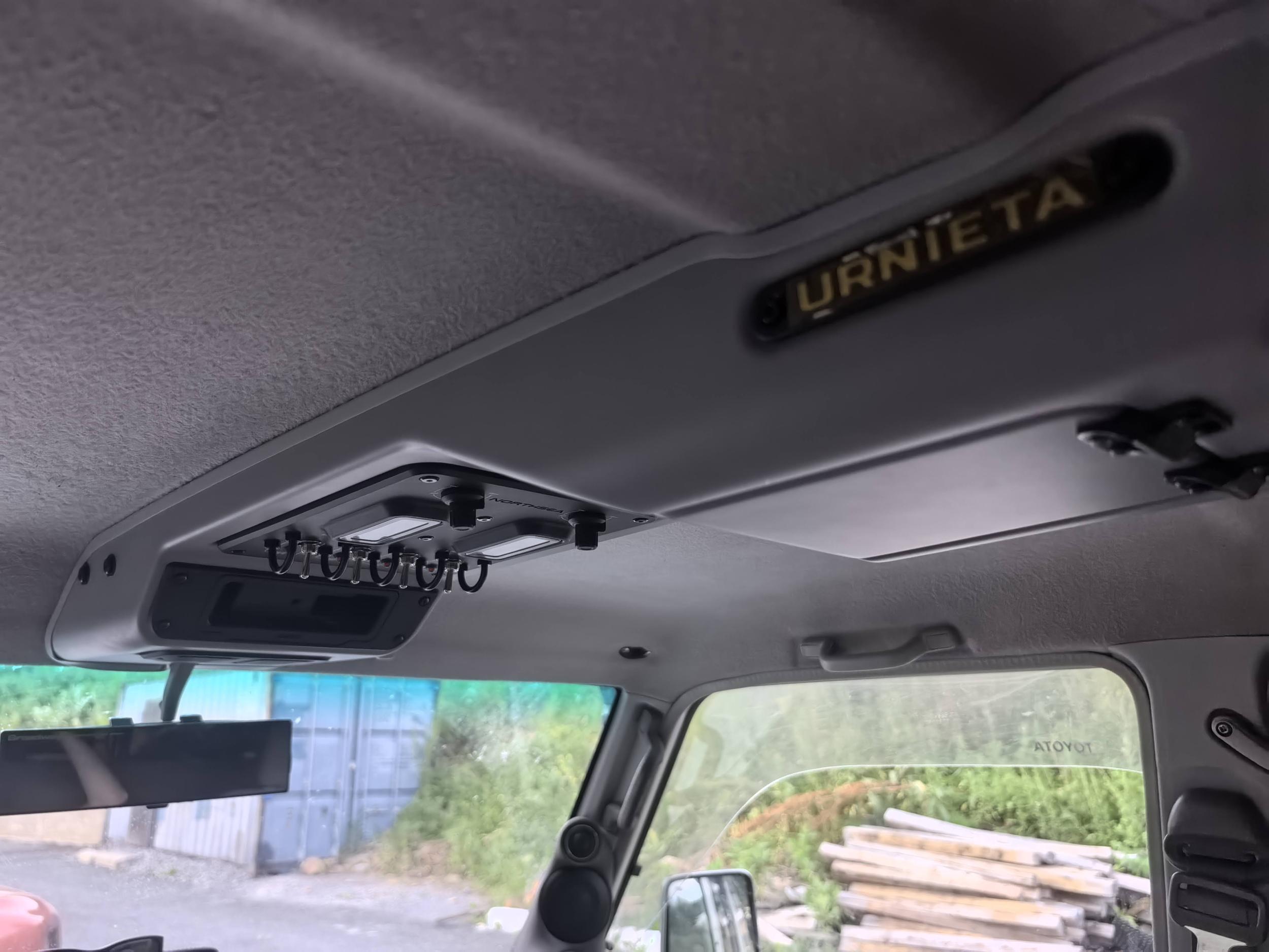

Может кто то и потолочную где изготавливает ????
  • Машина: 6
2 часа назад, pasia73 сказал:
у меня такая потолочная. но сразу скажу это не дешево.
