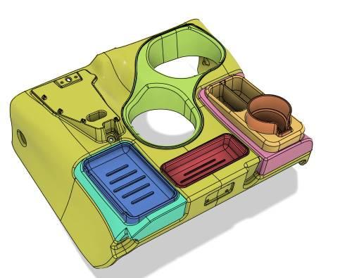

почти финальный вариант консоли...внесли несколько правок, и будут сразу печатать готовый вариант. мне очень понравилось. Под родной стакан напечатили свое основание, с учетом точек крепления. Получилось идеально. на родные болты посадили держится монументально. Предвижу вопросы: справа и слева ниши там будут выемки под неодимовые магниты, и будут печататься разные модули. что надо то и поставил туда. В планах вижу слева у себя мусорку, справа будет один подстаканник и две или три вертикальных ниши под телефон. если у кого-то  есть варианты, то я с удовольствием их рассмотрю. Там где раздатка все будет доработано, будет идти заподлицо с торпедо. выемки не будет, справа выемку оставили, чисто декоративная цель. чтоб визуально не нагружать деталь. Там где справ и слева ниши почему так сделано: у меня не родные сиденья и для раскладывания спальника их надо двигать вперед. И если будут высокая консоль кресло не сможет двигаться, вот таким образом нашли выход из положения. в самой нижней части консоль вровень с выступом для крепления сиденья, все остальное сверху модульное на магнитах. Надо спальник снял эти модули и разложился...

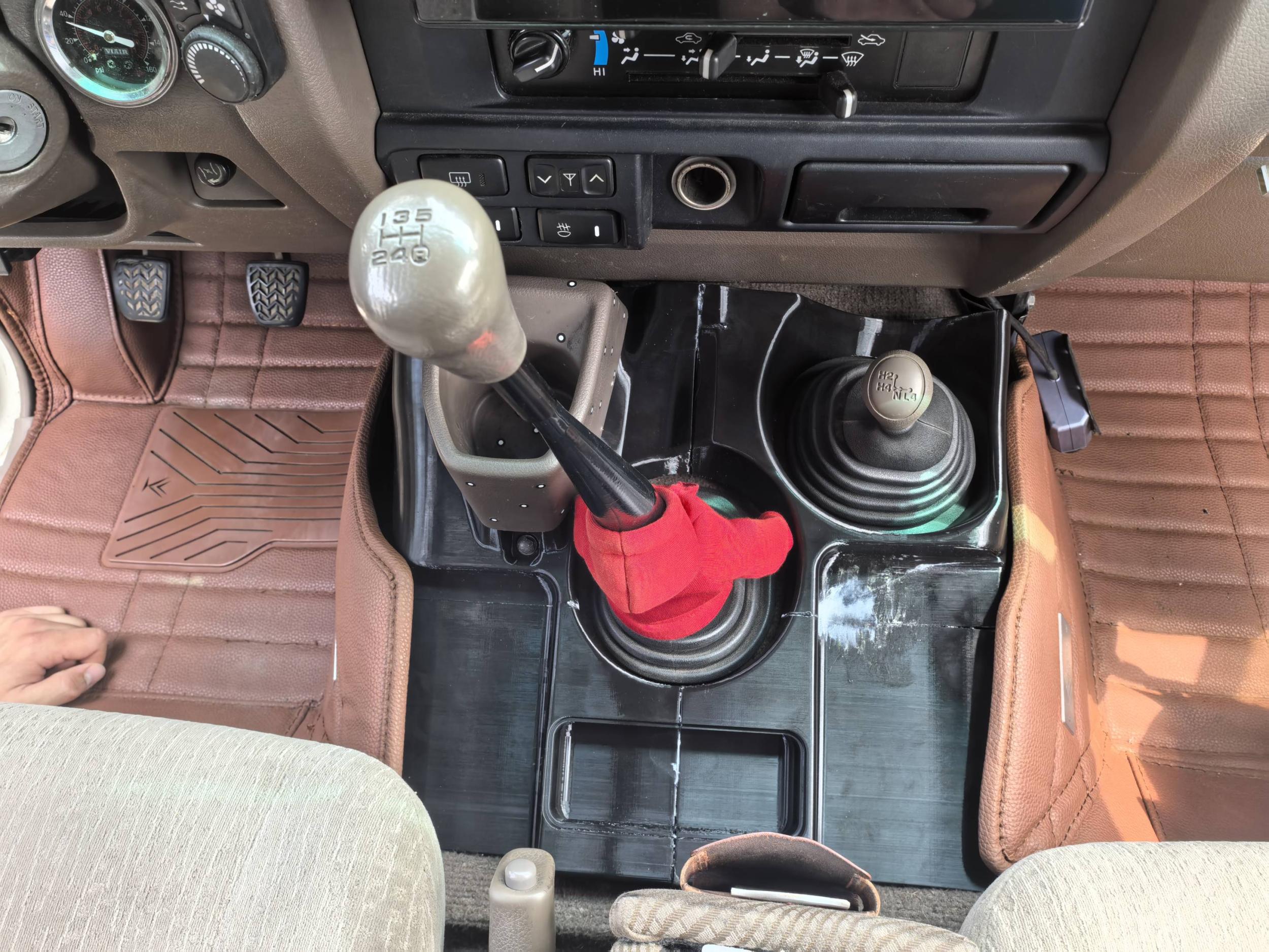

финальный результат отпечатан. осталось доехать и забрать. на рендере выглядит отлично. в напечатанном виде тоже отлично, но уже покажу готовый результат после перетяжки...

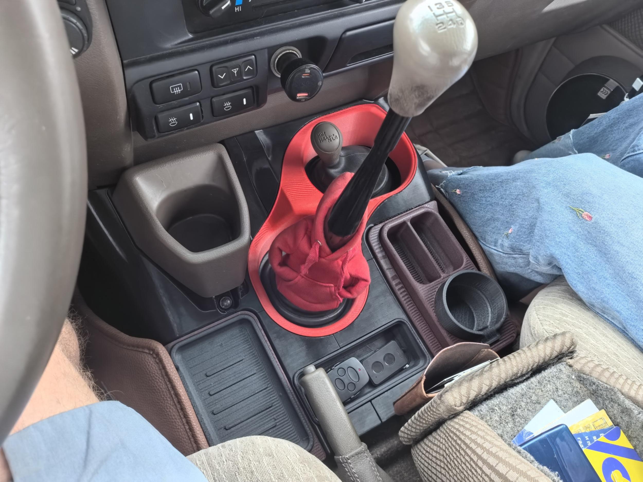

Готово! Шикарнейше вышло! По вопросам приобретения обращаться к нему. GeoPrint
