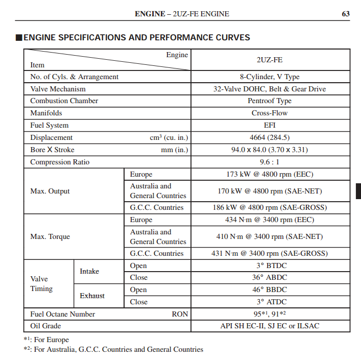

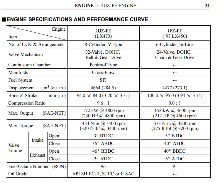

Если вопрос что предписывают мануалы:  США- RON 96 ,   Европа -RON 95, Австралия  и Азия RON 91 ,   РФ-АИ-95 .  А так в РФ многие на 92 ездят.

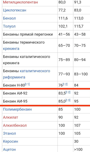

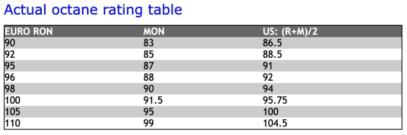

Таблица соответствий бензинов и пример  анализа бензина в РФ (моторное и исследовательское   числа) :
