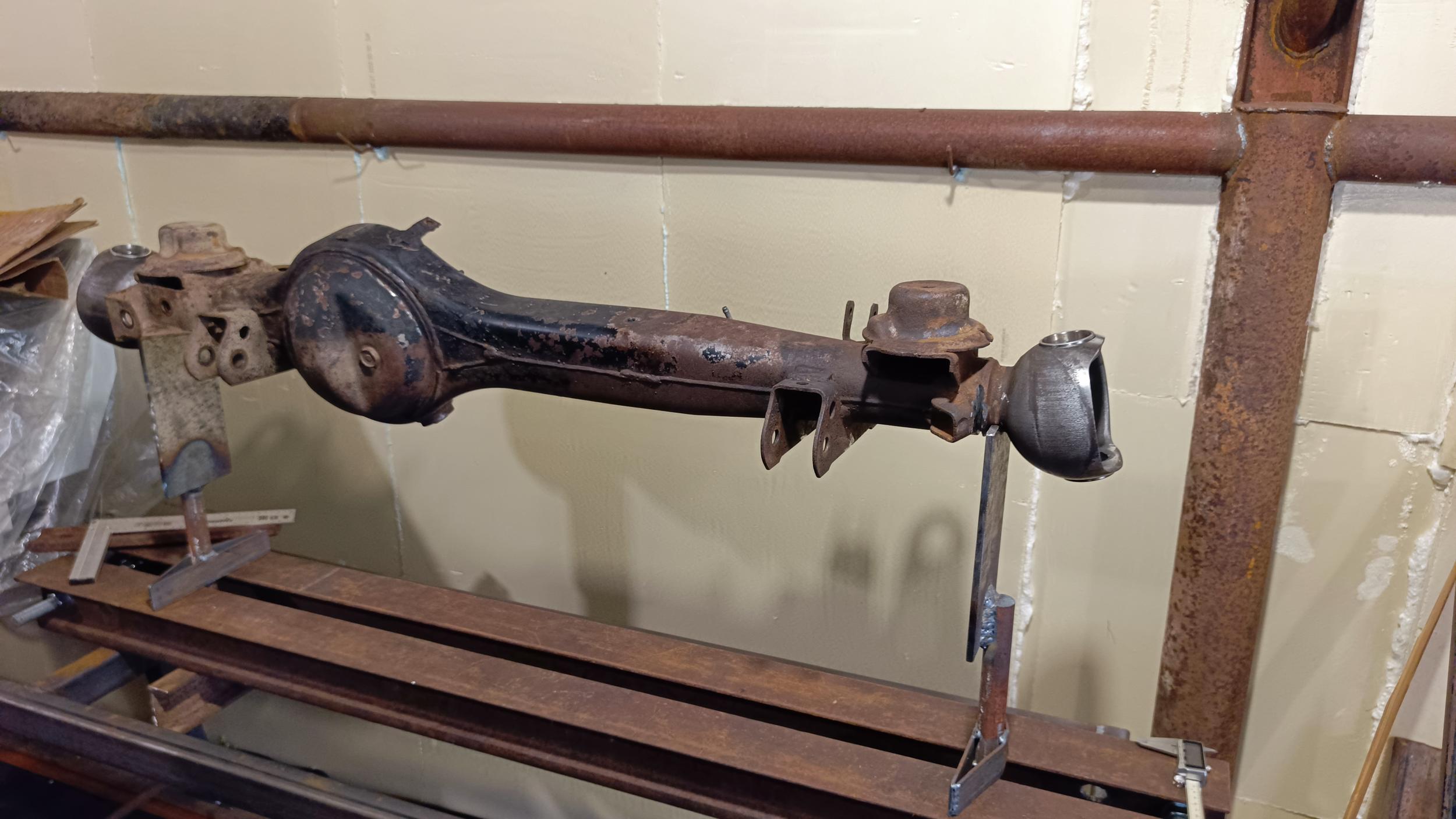

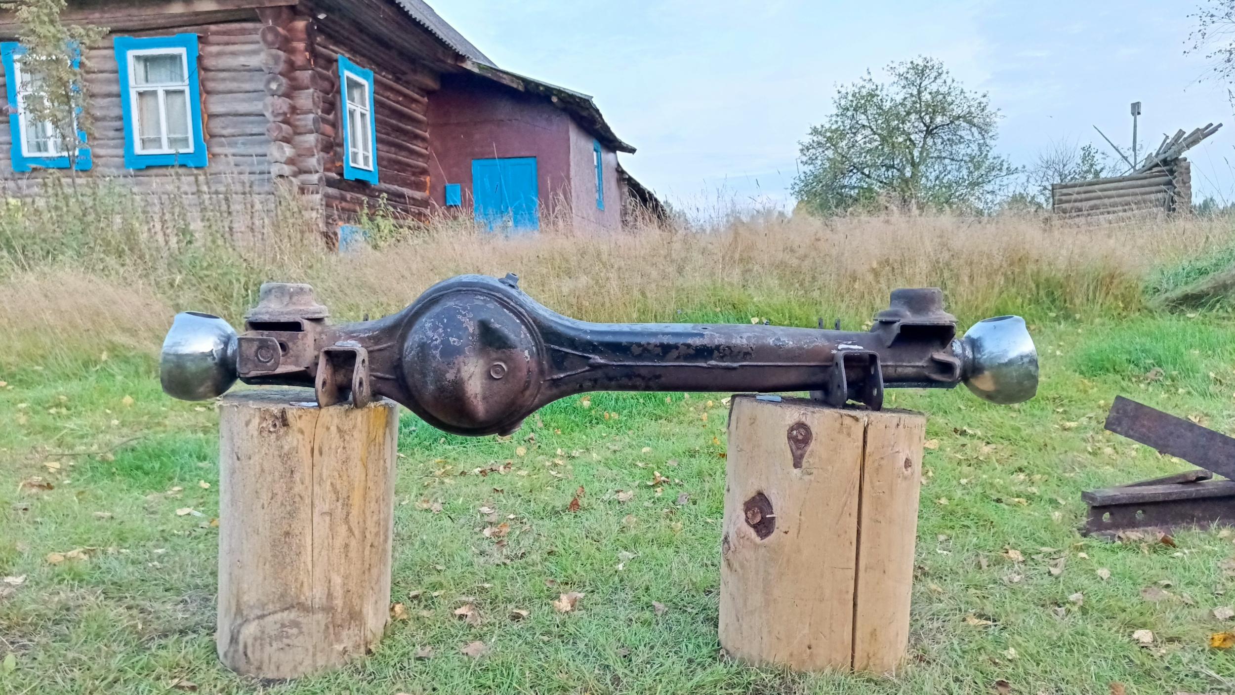

И да, на мой взгляд одни из важных моментов при проведении подобных работ, это то что чулок нужно снимать с машины, иначе вероятность правильной шлифовки очень и очень сильно снижается из-за неполного удобного доступа.
IMG_20250920_155612_186.thumb.jpg.0b1d87e57fc312af7aa2d661ca39a9fa.jpgIMG_20250921_182841_721.thumb.jpg.05860d4e1636499bc010abd0618cb770.jpg
  • Машина: TLC 105 R2
13 минут назад, dendrovosek сказал:
Смелый человек! Первый опыт на подуавтомате и напасть на шары. Тут во первых нужно уметь накладывать швы и видеть эти углубления которые нужно заплавить без пор. Второй момент, нужно иметь хороший навык шлифования болгаркой сферических поверхностей в 3х плоскостях.
Касаемо потёкшего масла. Тут ещё нужно понять, откуда оно потекло. Между шаром и сальником или между сальником и корпусом поворотного кулака и прижимных пластин.
Ну вот смотри позвонил щас в сервис в нашем богом забытом городе 4х4 и спросил возьметесь за шары, мне ответили ни фига и даже денег не попросили например побольше за геморой. И что вот мне делать в такой ситуации? Если найти толкового мастера с руками из правильного места просто не реально. Всем бы только работу по замене чего либо, одну деталь открутил другую прикрутил на место денег взял и всех дел.
ЗЫ судя по фотке там тоже с мастерами не густо)))
