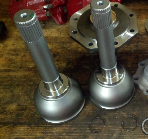

У Геленда еще и шары в высококачественном хроме.

Шары у гелендвагена сделаны грамотно, под плотные манжеты, но они всё равно применили ШРУСы с гофрами. Заводские тойотовские шары тоже были, довольно, прочными, выше писал, что они были матированные и более твёрдыми, чем теперешние блестящие, на пятнадцать лет их точно хватало. Почему ШРУСы поставили "голыми" - это загадка.

Приходили контрактные мосты в хорошем состоянии, никогда шары матовыми небыли, а были как раз риски как на новыых шарах у ТС.
Матовыми они могут быть если их предварительно отпескоструили, но это не завод это делает.
Я понимаю что такое демпферирующий сальник, и сальники для барабанов стиральных машин тоже расчитаны на серьёзные вибрационные нагрузки, но повторюсь, это моё видение решения проблемы...
Девять лет торговал новыми ТЛК и видел новые заводские мосты, речь не о канавках, они присутствовали (это элемент износостойкости), но шары были матовыми для лучшего удержания смазки по всей поверхности
