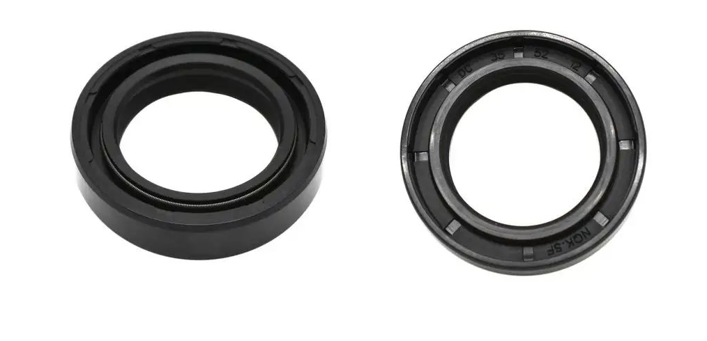

40 минут назад, Eugene63 сказал:
них сделать нормальный двусторонний сальник для полуоси было проще простого.
есть нормальные двухсторонние салники в размере 35х47 и 35х48 т.е надо выточить втулку 50мм со стенкой 1 1.5мм и засунуть ее в мост а потом уже в нее сальник. сальники хорошие маслобензостойкие. я как то собирался этот финт ушами сделать но у меня не было токарки а ехать к токарю было лень. а щас есть токарка но уже лень заморачиватся. хотя при след переборке так и поступлю если не забуду
Изменено пользователем kot333

28.05.2026 в 09:15, Eugene63 сказал:
В случае кривизны чулка, покупка нового однозначно оправдана.
Вообще проблема этого узла в его (с нашей точки зрения, эксплуатантов машин по 30 лет+) не доработке тойотой по некоторым моментам. Сделай они ШРУСЫ с резиновыми чехлами, как например, у гелендвагена, и вопрос перехода на масло, был бы не так актуален. Установи они сальники полуоси двусторонние, как у ицудзу на гидроусилителе, и полости узлов были бы надёжно разделены. Я не переходил на масло, но всё равно хотел (если бы пришлось выкатывать передний мост) переделать его под сальники от стиральной машинки, они двусторонние и размер 35х52х12, наши 35х50х9,5,
так как и консистентная смазка ШРУСов всё равно попадает в мост.
Инженеры японские могли бы и сальник ступицы сделать двухсторонним. Искал такой типоразмер,но оказалась большая редкость. Только под заказ и ждать неприлично долго.
