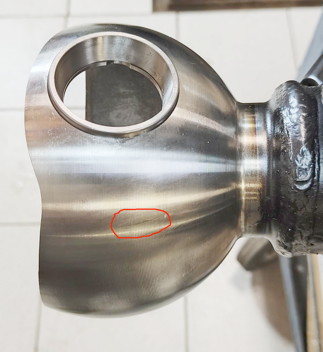

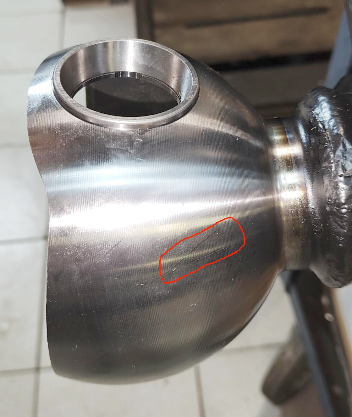

Тут вон купили новый чулок, и ему сразу советуют его шлифовать, по-моему клиникой пахнет...  Синдром какой-то "недотёр" наверное у каждого советчика.
П.с. сами напросились))
56 минут назад, Блинов Александр сказал:
ТС однозначно хочет перевести узел поворотного кулака на масло и чтобы при этом не было подтёков по шарам, для этого, да, шлифовка даже нового шара, пока есть доступ, целесообразна. (своё отношение к новым чулкам я выше уже описывал)
мой конкретный совет ТС в 183 комментарии.
  • Машина: Land cruiser
Что там? Консервант поцарапал?))) так надо бензиничком помыть, протереть, а потом фоткать,
