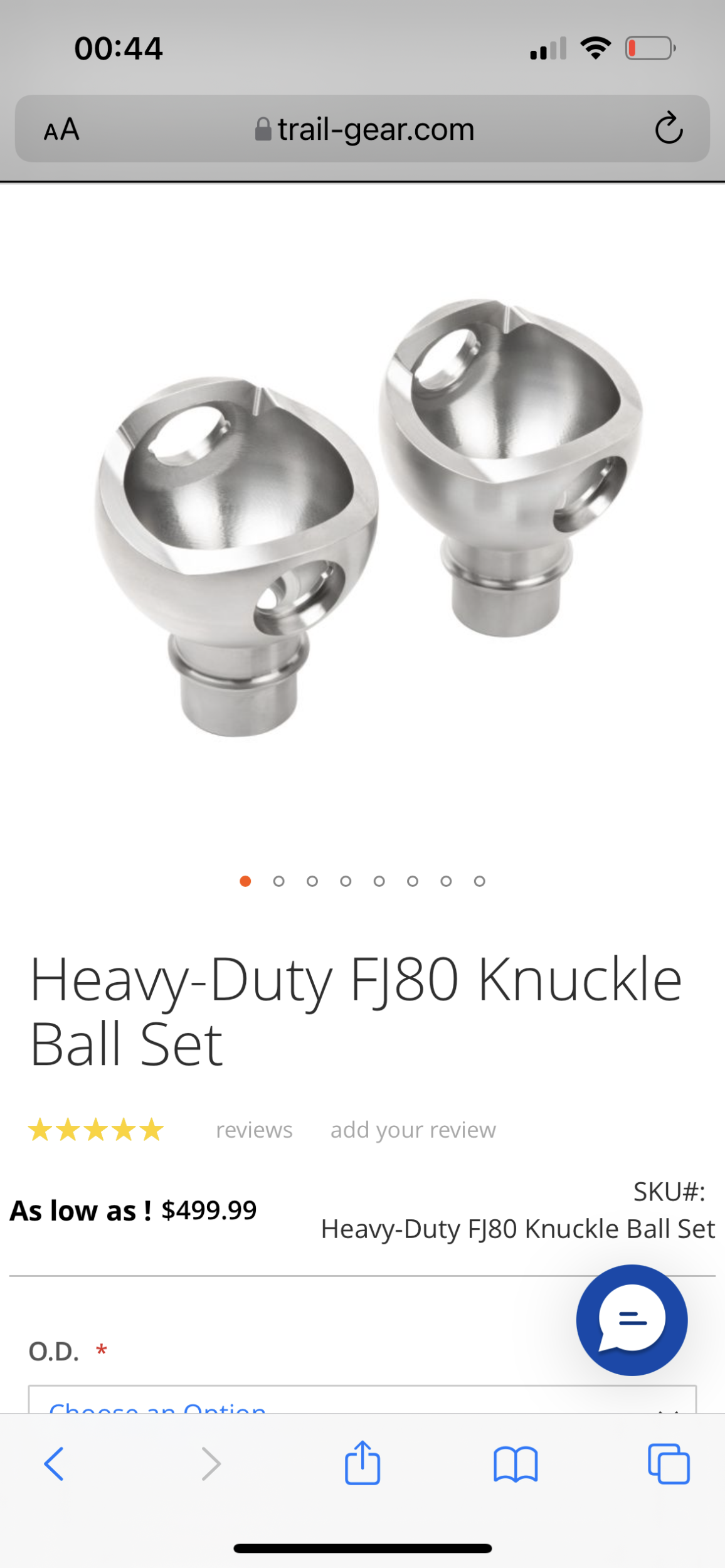

время потратил со своим токарем на пилотную модель, отрисовали и сделали step модель под чпу, потом отдал в заказ на авиационный завод. в ручном режиме мне сделали за 20тр две втулки. Я поинтересовался,  как удешевить. 10 комплектов( по две штуки), оптом, обойдутся по 10тр каждый. И сделано это уже будет на чпу, оцинковано. в общем трейл гир) Но, цели не было заниматься продажами и тд.

наткнулся тут, готовые шарики

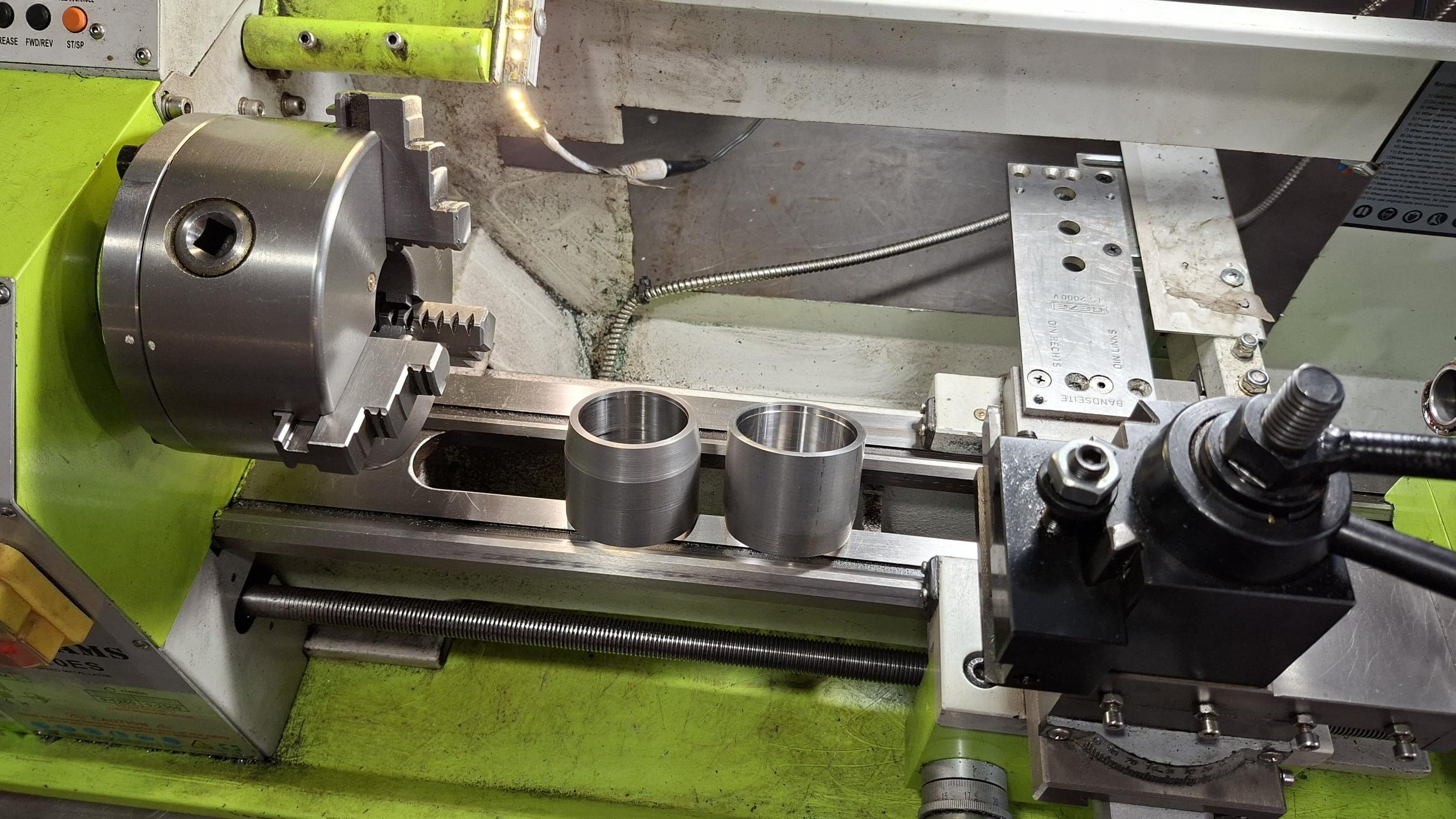

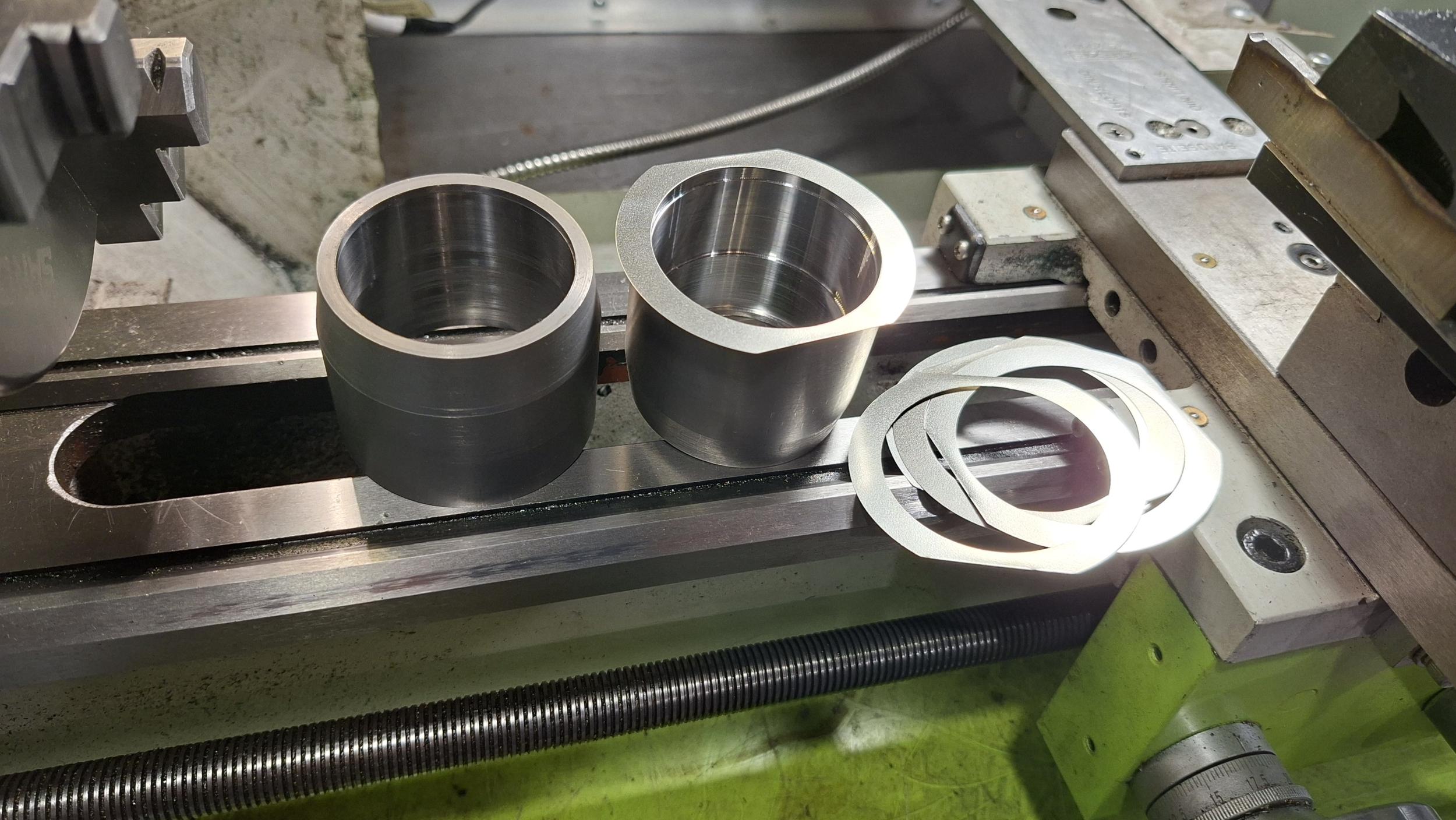

случайно найдя на помойке огрызок трубы 60х40 за пару вечеров выточил пару втулок назад. кольца кстати подходят от какого то уазика на озоне по 150р. просто стало интересно получится или нет на мелком станке.  а ставить лень - итак все работает)

43 минуты назад, kot333 сказал:
Толщины у них разные?
Разные. Там хороший диапазон этих прокладок. Кольцо регулировочное дифференциала УАЗ.

  • Машина: Cruiser 80 3fe
4 часа назад, Kenig Sailor сказал:
я брал 0.1 но там их много всяких да
