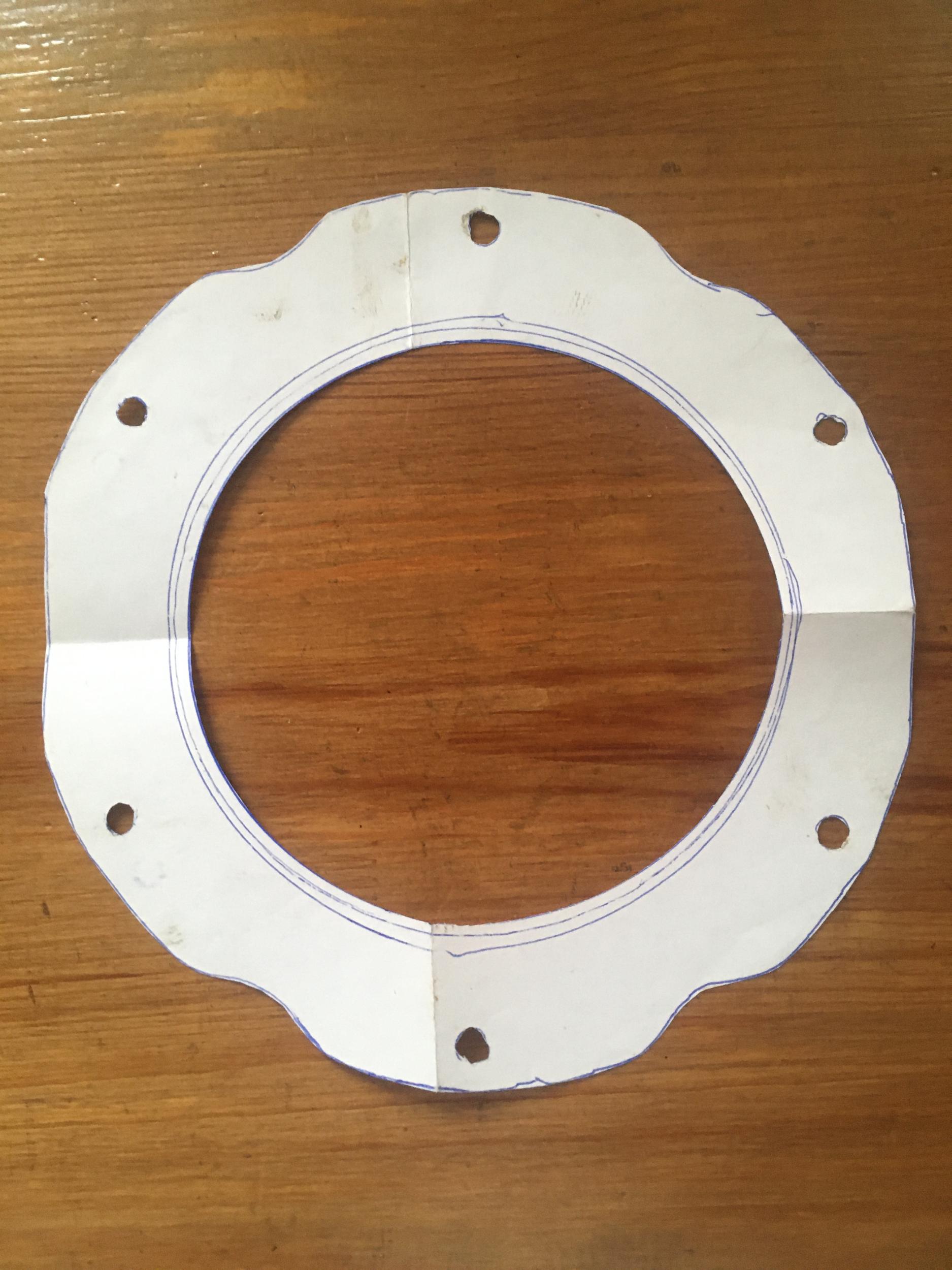

Так а если примера нет,как его вырезать нормально?)
Ну так старый же есть? Точность для войлока там до десятых долей не нужна.
24 минуты назад, annapurna сказал:
Так а если примера нет,как его вырезать нормально?)у нока войлок норм толщины?
У NOK более-менее нормальные комплекты. Трафарет, конечно, один раз нужно сделать с нового фетра, я внутренний диаметр делаю на 3-4мм меньше чем у оригинала

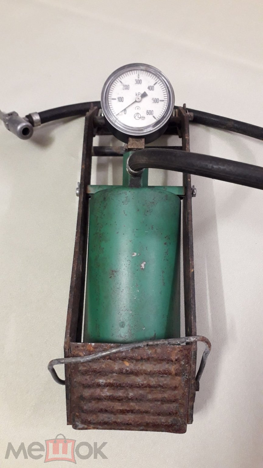

Случайно наткнулся оказывается есть приспособа для смазки)))) Называется JTC4641. Видать для совсем ленивых))

Андрей, можно вот в такой насос набить смазки (немного), положить подшипник и придавить, смажется примерно также, но без тисков.
