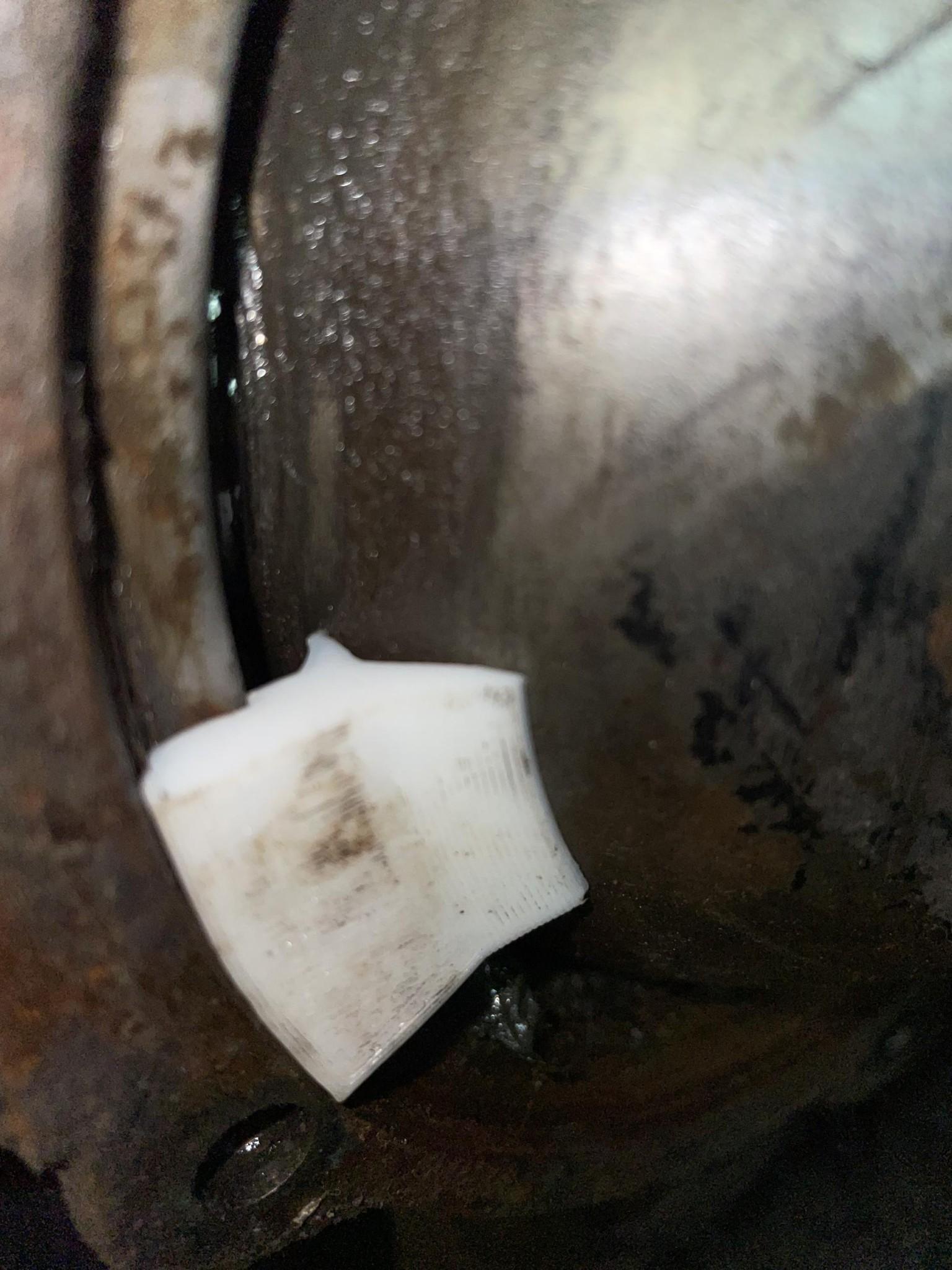

а что тут воду толочь в ступе, вы разрежте и склейте. а потом руками попробуйте разорвать. если не разорвется, разрезаете и ставите
  • Откуда: Калининград
  • Машина: Frontera B, TLC 105 GX, 1HZ , лифт 2', "Cooper" MT 33'
4 минуты назад, kedrs сказал:
Не такой фокус не пройдет. Если Вы когда-нибудь склеивали nbr жгут,то должны были заметить,что в местах склеивания он как бы твердеет. Если опять разрезать по тому же месту и снова склеить,соединение уже теряет достаточную прочность и легко рвется. Придется резать уже в другом месте. Тут проблема не в том что порвётся в месте склеивания ( склеивается обычно намертво) сечение сальника достаточно сложное. Кромки узкие и их две,сочленить без перекоса на мосту задача не тривиальная,но не невыполнимая. Тут же клей Локтайт не даст времени на корректировку.
 Вот такое сечение сальника.

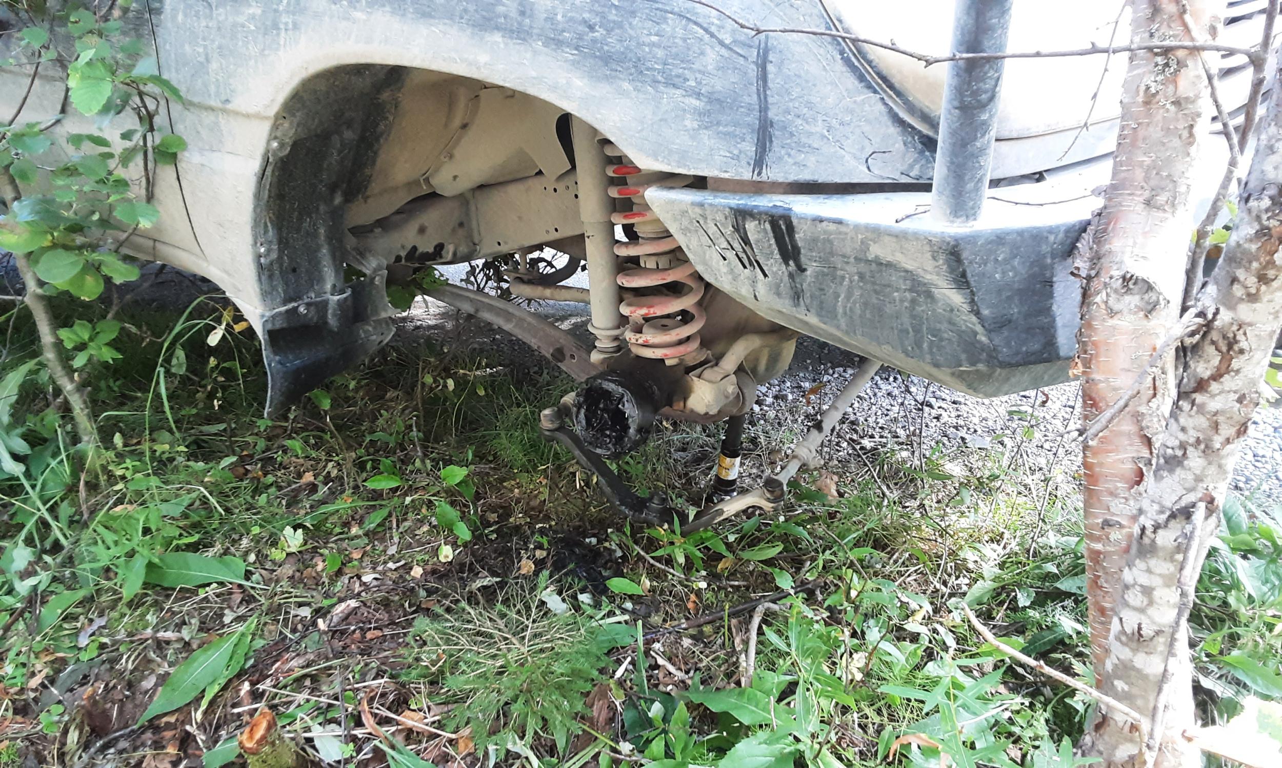

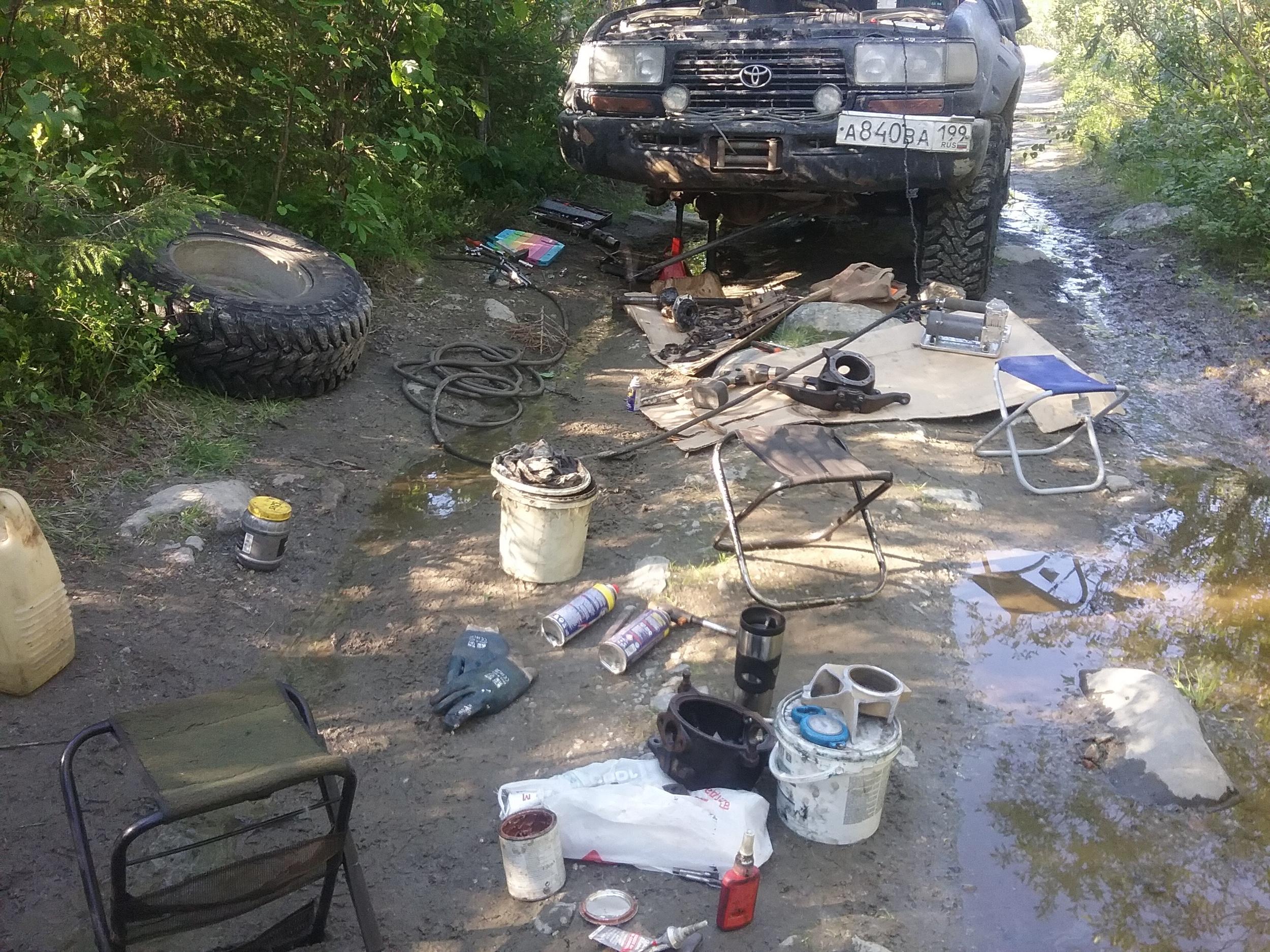

1 час назад, Kenig Sailor сказал:
Не знаю.  Я бы в лесу менять сопливый фетр не стал. До дому дотянуть не вариант?
С оторванным кулаком ?  🤣🤣🤣
11 минут назад, Вадим Лавриц сказал:
Ну извиняйте,по фото трудно об этом догадаться.
Это ж как так умудриться надо. Палец нижнего шкворня ,судя по фото ,целый. Верхний что ли лопнул?
  • Машина: TLC80 уже 1HD-T, СТД, пока сток и не приведена в порядок.
5 часов назад, Kenig Sailor сказал:
Да походу, просто шпильки оборвал на сошке, там у них это нормальное явление, помню после поездки на Средний/Рыбачий возле поста на Титовке решил затяжку колесных гаек проверить и был "слегка обескуражен", полез проверять еще и протяжку сошек. Но я там так, по легкому прокатился.
2 часа назад, GANS72 сказал:
Как ни странно , на Рыбачьем и Среднем с такими проблемами не видел ни кого. На первой фотке у Ревды,  на второй - в Хибинах.
