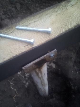

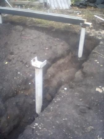

Что было сделано по месту.

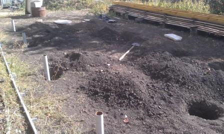

1. В землю на глубину  около 80 см от уровня почвы, над почвой – по уровню  поставили столбики через 2 метра по длинной стороне, через 1,5 - по короткой. На дно ямки – ведро бетонной смеси, дальше грунт. Итого 10 столбиков. Вывели оголовки по уровню. Высота столбика над землей определяется уклоном местности, но чем меньше, тем лучше – оптимально 10-20 см.
2.. Между столбиками по шнурку вырыли канавки на глубину, достаточную для установки ЭППС ( ориентировочно 60 см от оголовка столбика). Чем глубже, тем теплее.

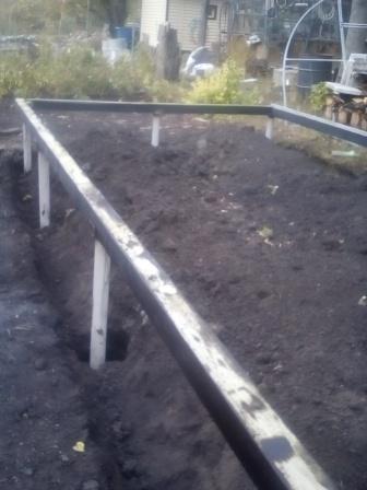

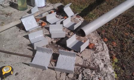

3. Приварили на столбики швеллеры-постели под брус (будущую обвязку).

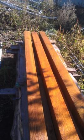

4.Сделали обвязку брусом 10х10 см. Брус предварительно пропитали антисептиками от потенциального гниения (хотя там ему нет места). Начисто вывели уровень подкладками. Закрепили брус к швеллерам болтами. Можно для этой же цели взять две сшитых доски 5х10 см. Их проще найти ровные..

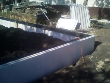

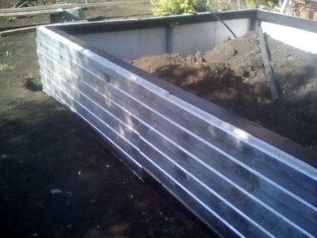

5. По периметру заподлицо прибили через грибки ЭППС к брусу. Так чтобы ЭППС опустилась в ранее вырытые канавки.

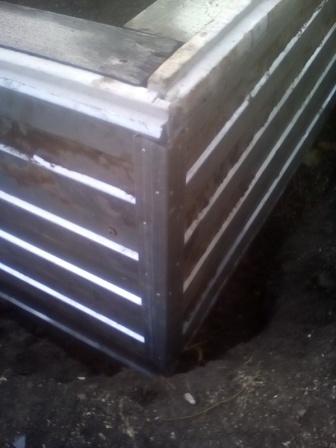

6. Снаружи закрыли ЭППС бушным профлистом (от повреждений, мышей и кротов), Металл, плотно прилегающий к ЭППС, тоже вкопали в землю.

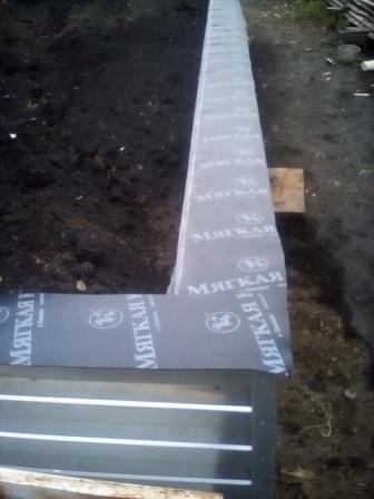

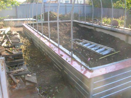

7. На брус прибили ленту рубероида, положили отлив.
8.. На отлив поставили каркас теплицы.
9. Снаружи и изнутри стенки «фундамента» засыпали ранее вынутым грунтом, утрамбовали.
10. Сделали высокие грядки, накидали землю внутрь.
11.. Установили на каркас листы поликарбоната.

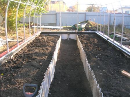

За 8 лет эксплуатации почва в теплице не промерзла ни разу, копать ее можно в любоек время года. В этом сезоне начал реконструкцию внутреннего пространства. Одна тропа посредине и две широкие грядки по краям показали себя не очень удобно, Переделываю на три грядки – две по 0,5 м по краям и одна около 1 м по центру в виде острова, с двумя проходами.

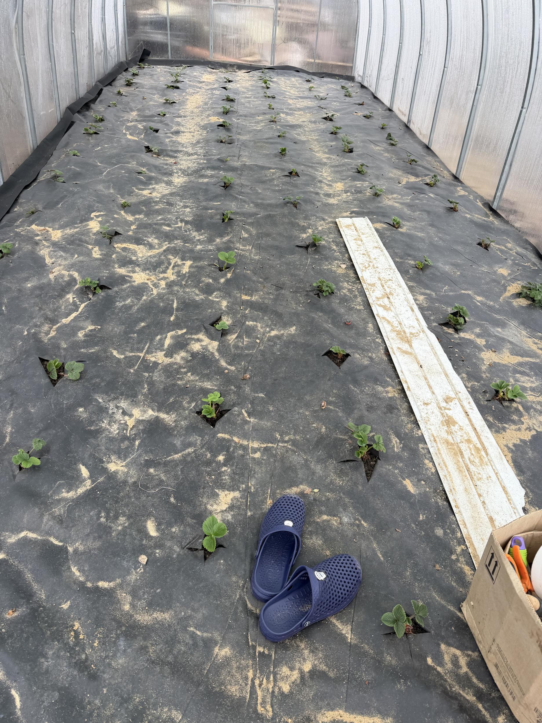

Во. Перезимовало отлично. Через неделю тёща подкормит, и к 5-10 июня мы с ягодой.

Клубника переморозится без снега.
Мы клубнику в теплицу не сажаем. У нас она в открытом грунте 1 июня поспевает :) А раньше если - танцы с бубнами, потому как в мае заморозки бывают, цвет поморозят.
