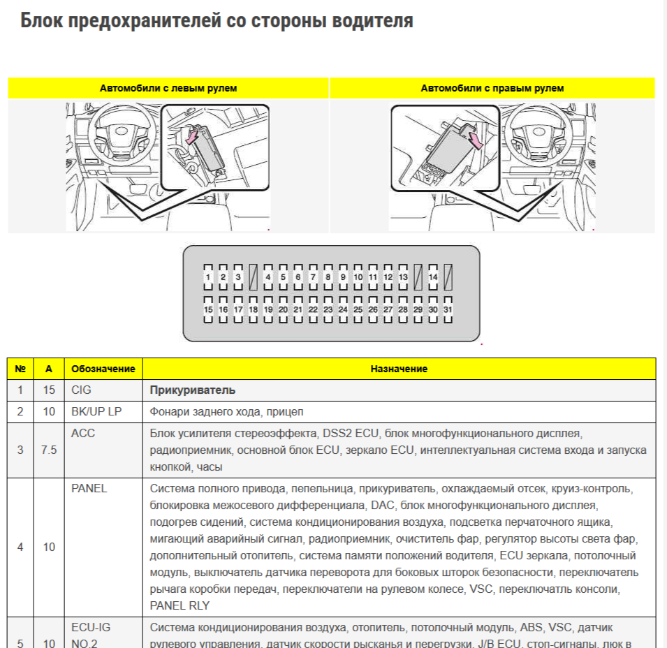

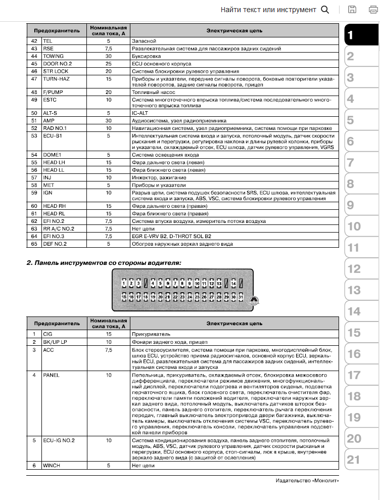

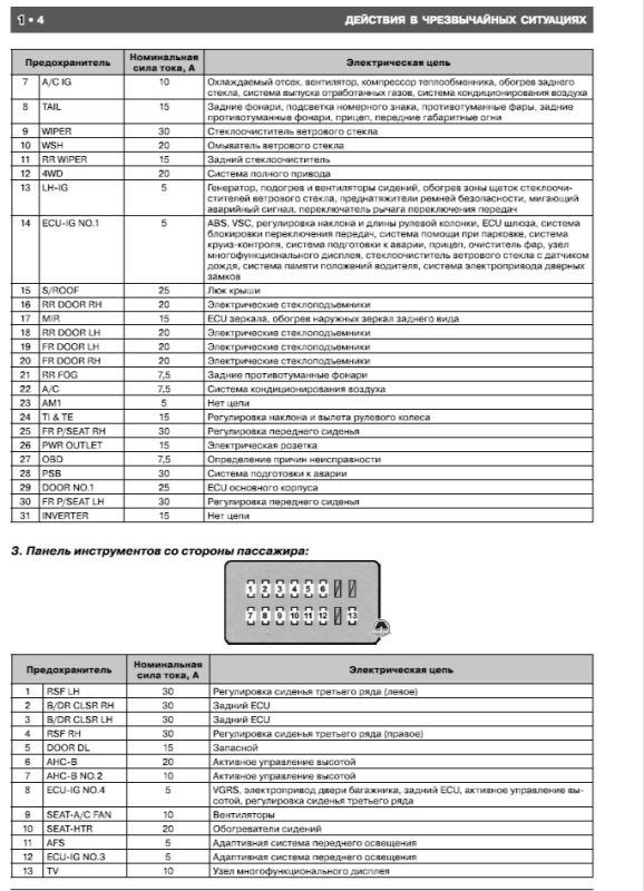

Коллеги, доброго!

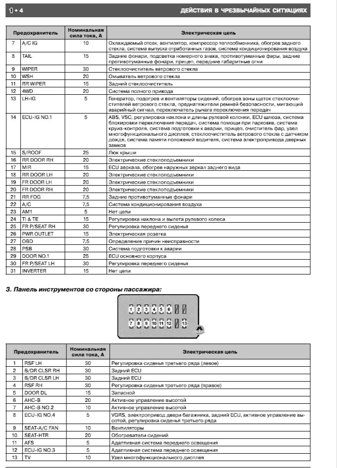

Может есть у кого расшифровка схемы блока предохранителей со стороны водителя?
2019 г.в.

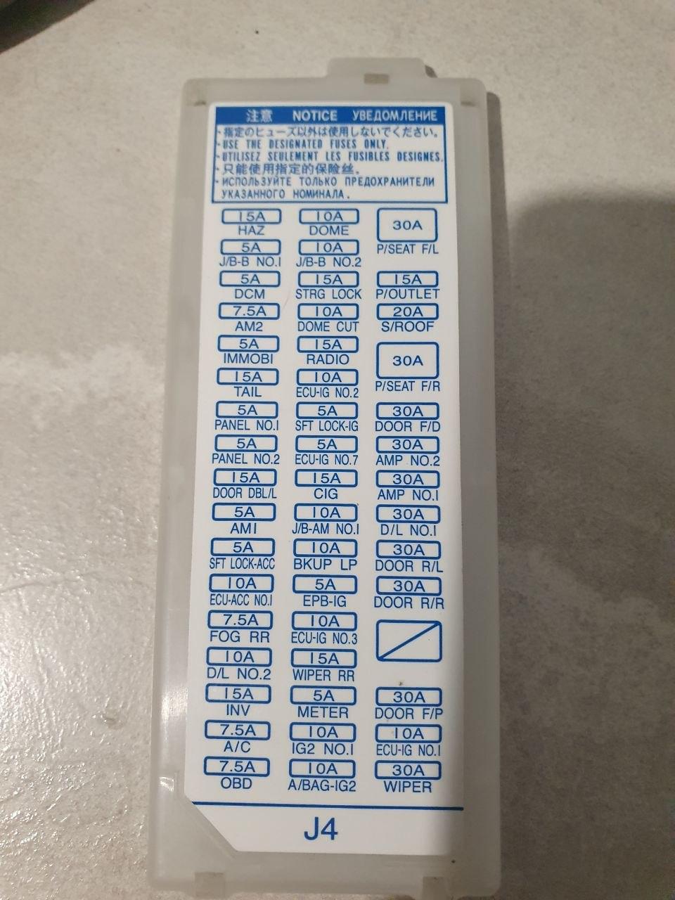

Поиск в инете выдает только схему с колодкой в два столбца - 31 место, а в рейсталинге как выяснилось колодка с тремя столбцами 48 мест (во вложении фото снятой крышки)

Там вопрос про трехрядный блок, рестайл. Видимо, все на что можно ориентироваться- это надписи на крышке. Сколько ни рыл эту тему - так нигде и не нашёл описания рестайлингового блока.
Ну да, тоже все изрыл, вопрос вставал в подключении видеорегистратора, в частности постоянного "+" в режиме парковка, путем отбивки надписей на крышке с той информацией что есть -исключил блоки управления, зацепился на освещение.
