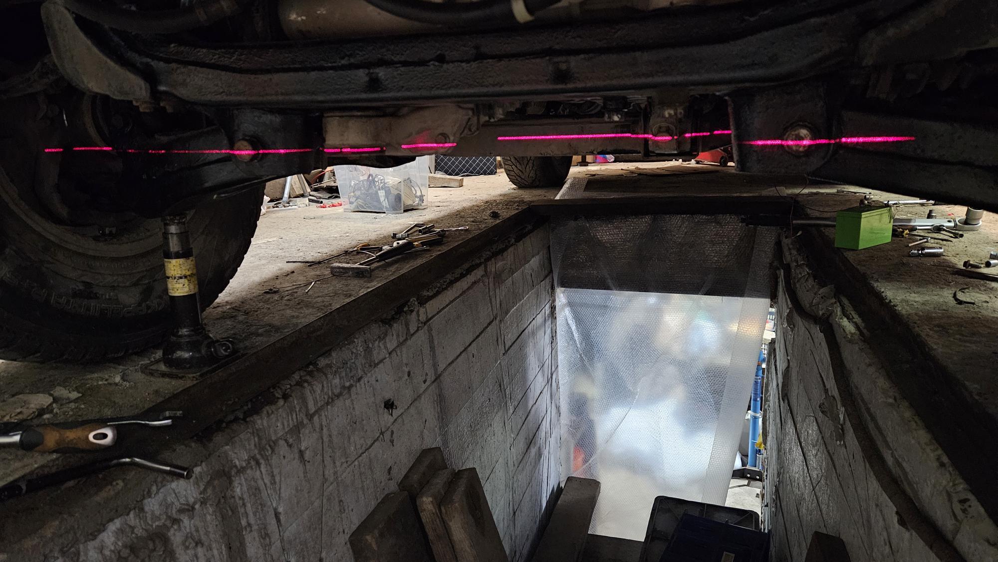

Кстати в тему настройки гидры, давление напрямую зависит от точности и скурпулезности выставления по мануалу показаний датчиков высоты. Я сперва лазерным уровнем, домкратом спереди и спускание колёс выставлял в горизонт колесные диски. Потом спустил давление гидры и домкратами поднимал кузов чтобы оси сайленблоков в центров колёс соответствовали мануалу, контроль также через лазерный уровень, попутно подравнивал горизонт колёс и горизонт кузова. Как всё выставил, настроил датчики чтобы в этом положении подвески они показывали нули. Кстати для контроля правильности можно сравнить выпуск передних амортизаторов, должен быть одинаковый.
А если делать непонятно на каком полу и непонятно как измерять то и давления получатся непонятно какие.  Перед понятно выставляет торсионами, но вот зад если напортачить с датчиками может показать не то, что на самом деле.
