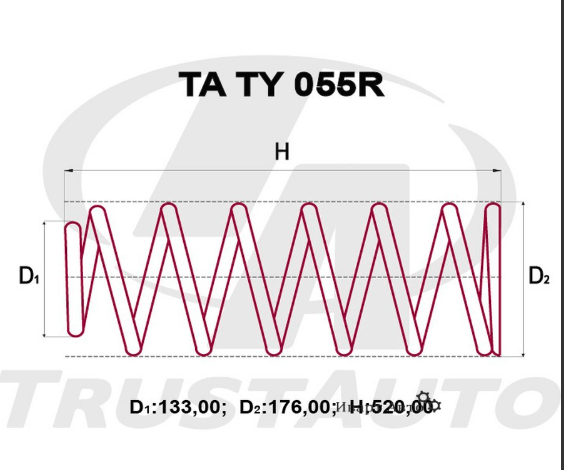

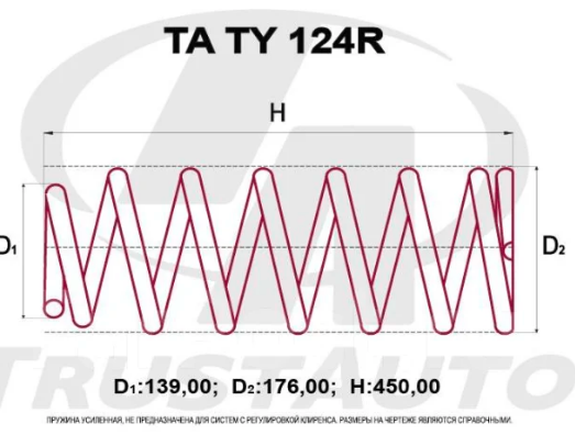

Так и хотел ставить ОВК + проставки выточить... Искал что и как, наткнулся на эту тему, почитал, что не очень)))
Думаю от Араба меня тож не спасут. Вариант King KTRS-79? но как сейчас купить???
Буду ждать реальных замеров от LX570
Пока только размеры пружин Траставто видел (без указания толщины прутка)
от 470 усиленные
И вот от 570 усиленные

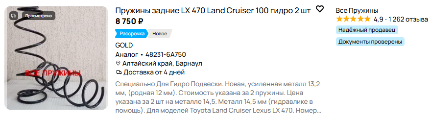

В общем продолжил поиски, нашел на Авито ребят с Барнаула, делают сами пружины под гидру. Вот такие
Вот интересно... может попробовать 14,5??? У меня сейчас по высоте норм, но давление в заднем контуре 9,5 показывает, когда вверх задираю, улетает за 10
