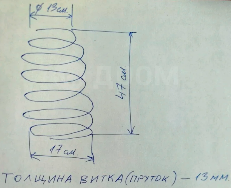

Продолжил поиски. Наткнулся на пружины ОМЕ усиленные вот такие характеристики
Продавец говорит поставил себе на Лексуса с усиленными РИФовскими торсионами (32мм диаметр), снял, жестко. Унего машина в стандарте. Навверно заберу эти пружины, воткну себе.
Какой номер пружин?
Они скорее всего +200 кг
  • Откуда: Тула-Москва
  • Машина: TLC Prado95 5VZ-FE 1997, Lexus LX470 2006 +2" full lock
На пружинах нет надписей.... Парень покупал в Эмиратах себе, как Стейдж-1, покатался 10 тыс, снял, так как жестко (у него машина в стандарте)... Мне с ГБО, силовиком и калитками должно быть норм.
По внешнему виду и количеству витков не натыкался на такие вообще, хоть и много перечитал
