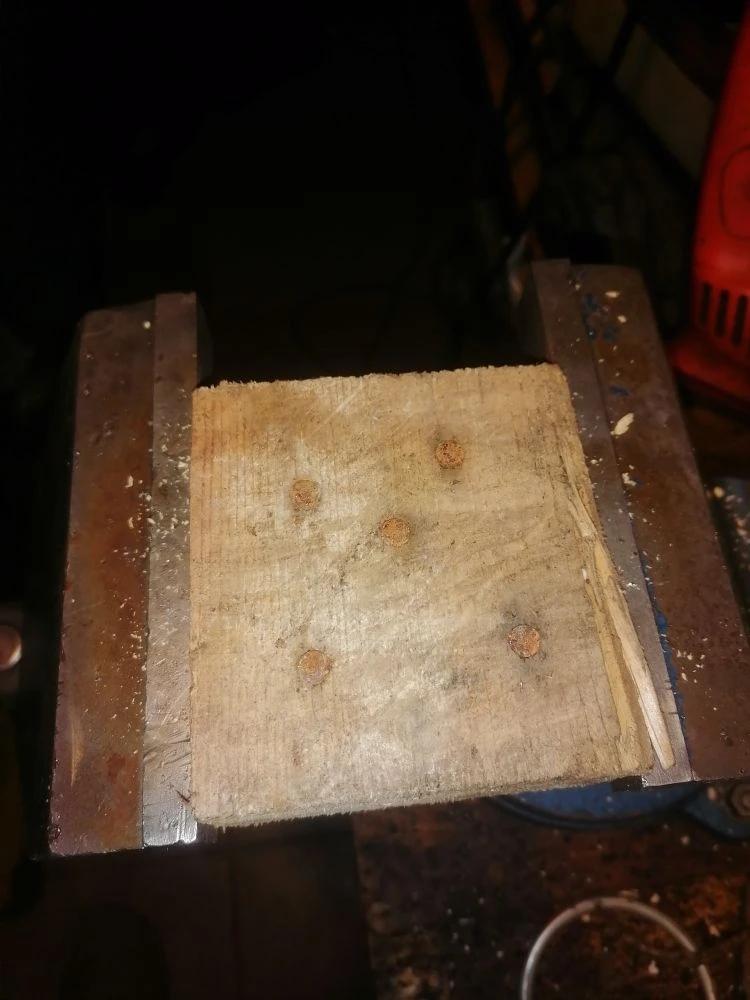

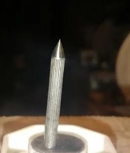

Деревяху зажал потрогать.
Накернить.

ЗЫ  Разобрать твою херню было за пару часов работы. Делов-то: 1. накернить шляпки примерно посередине, 2. высверлить шляпки. 3. разобрать всю конструкцию молотком стамеской и монтировкой. 4. торчащие гвозди срезать болгаркой.

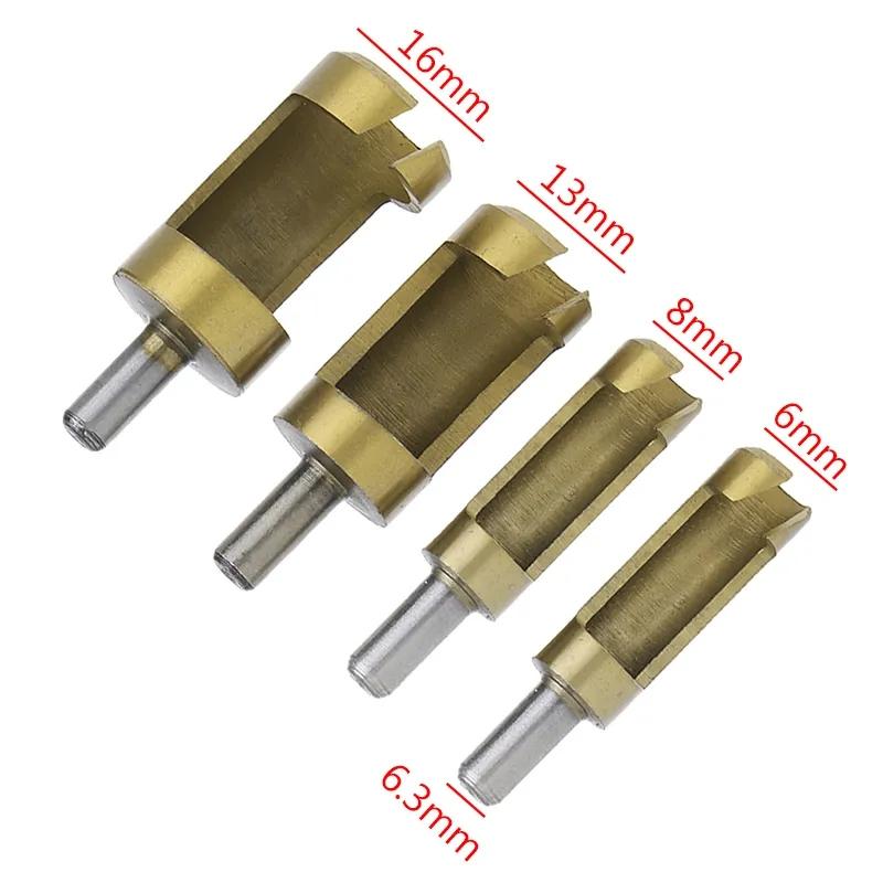

Вюртовское сверло для высверливания точечной сварки в помощь , работает как фреза, при этом есть острый конец для центровки, диаметры разные, есть наборами.
Хороший совет:ok:

И че ты этим набором делать будешь? Шляпку в ноль не срежешь, высверлить гвоздь с деревяшкой на всю длину тоже не получится.
3 часа назад, BROD сказал:
Хороший совет:ok:
Вот да.
Хотя можно и обычным по металлу.

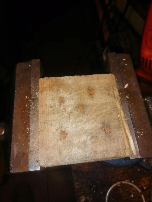

Ты хотя бы попробуй в деревяхе зажатой в тисках накернить шляпки гвоздей (сдается мне что они немного каленые). Это все равно что на хоккейной шайбе их кернить. Проще их из 223 Кал. отстрелить, но дорого.
Керн точил с разными углами - бесполезно. Делать керн из пластины ВК8 типа победит не стал.
