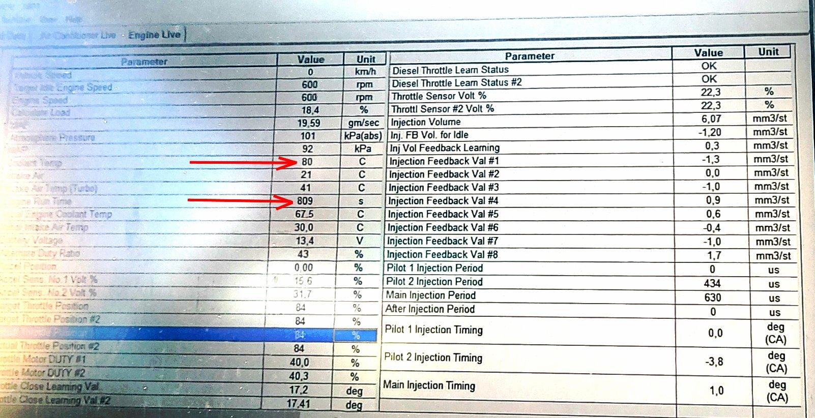

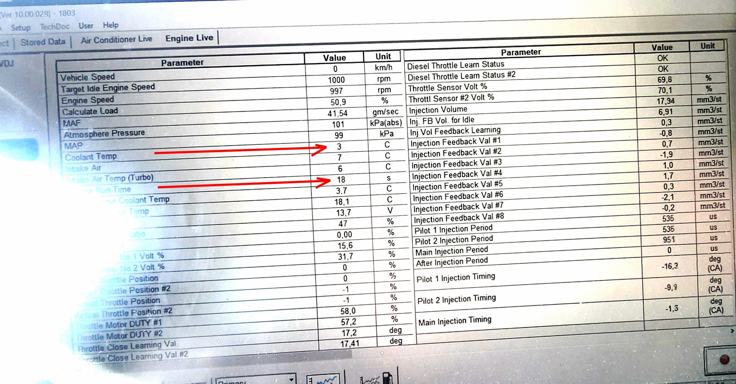

Всем привет.
Вопрос:  у приятеля 200 дизельная 2011 года, пробег реальный  270 тыщ, ЕГР програмно заглушен тыщах на  240,  масло не жрёт,  из под маслозаливной горловины не сапунит, по диагностике  двигателя ошибок нет , коррекции по форсунками  на   холодном после запуска и на прогретом  после  езды на картинках.
После прогрева пары минут если попробовать разгоняться слышен  "стрекочущий" звук под небольшой нагрузкой, если нагрузка побольше - исчезает, под сброс газа опять появляется, на холостом - нет. Слышно на  приложенном видео.
Подскажите советом куда рыть или   может быть была у  когото  подобная ситуация.

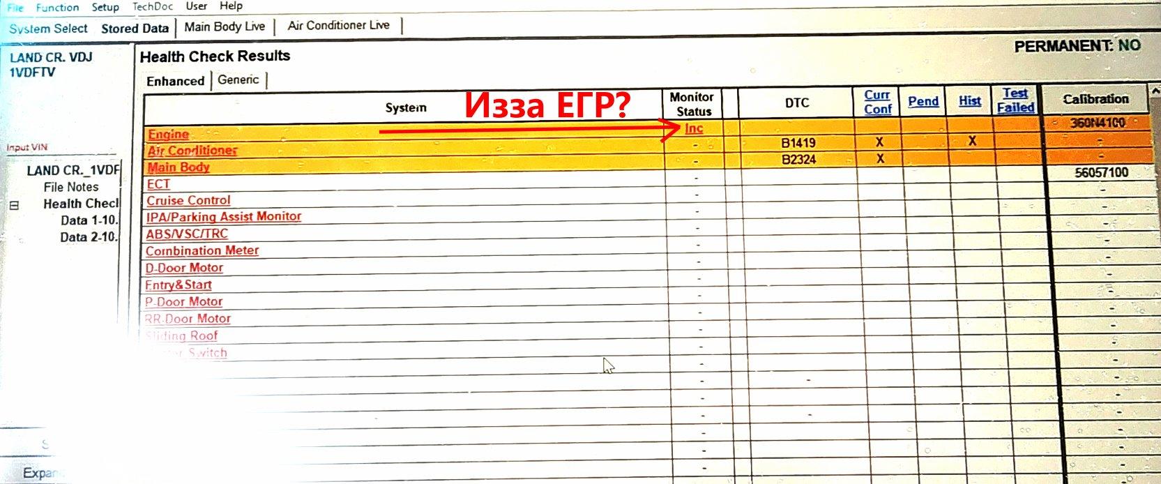

И ещё интересно почему  в  статусе  хелсчеков по двигателю горит «Incomplete»  - изза  отключения ЕГР?

Насколько я слышу на первом видео - это  "стрекочат форсунки", что там стучит на самом деле не знаю.
Возможно дело в установленной вам прошивке.
Если погазовать на месте из трубы дым идет?
Попробуйте поставить прошивку поменьше мощности или откатитесь на СТОК, послушайте уменьшиться ли "стрекот"
Я это проходил, была прошивка 300 лс., "стрекотала" в районе 2000 оборотов под нагрузкой и поддымливала, сейчас поставил 286 лс, мотор работает тихо и не дымит
