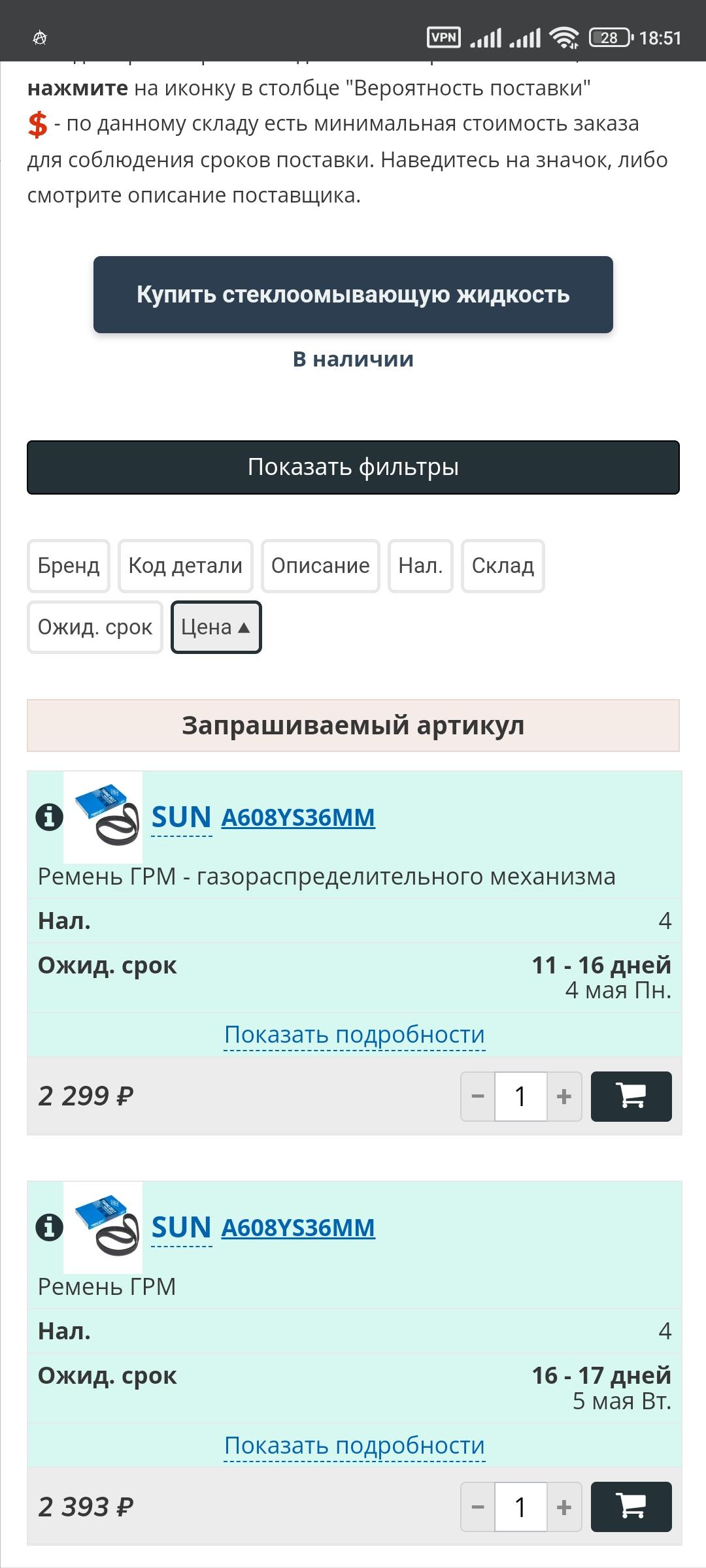

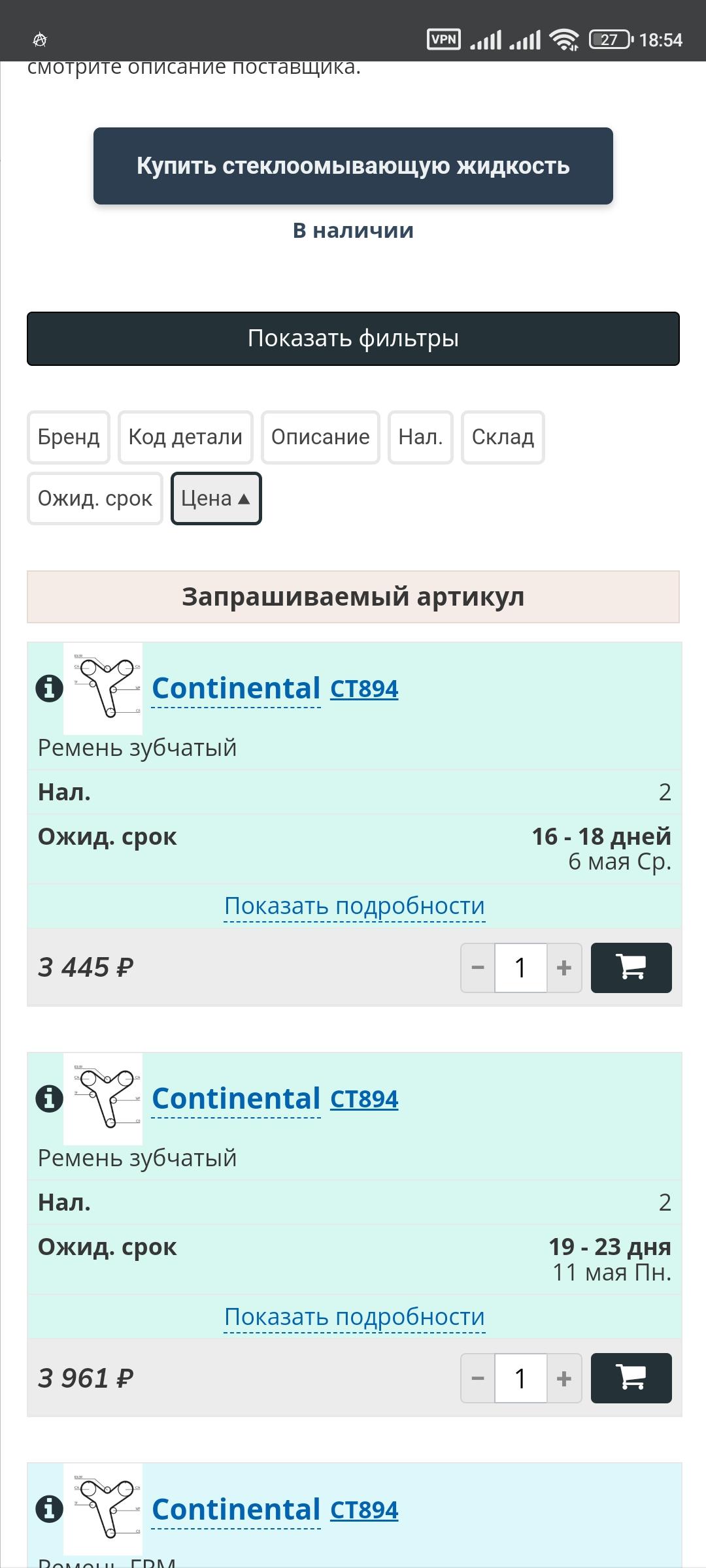

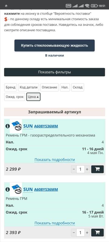

Если на бензинку, то мне было сказано, что поставщик на конвейер sun.
До этого ставил континенталь фашисткий.

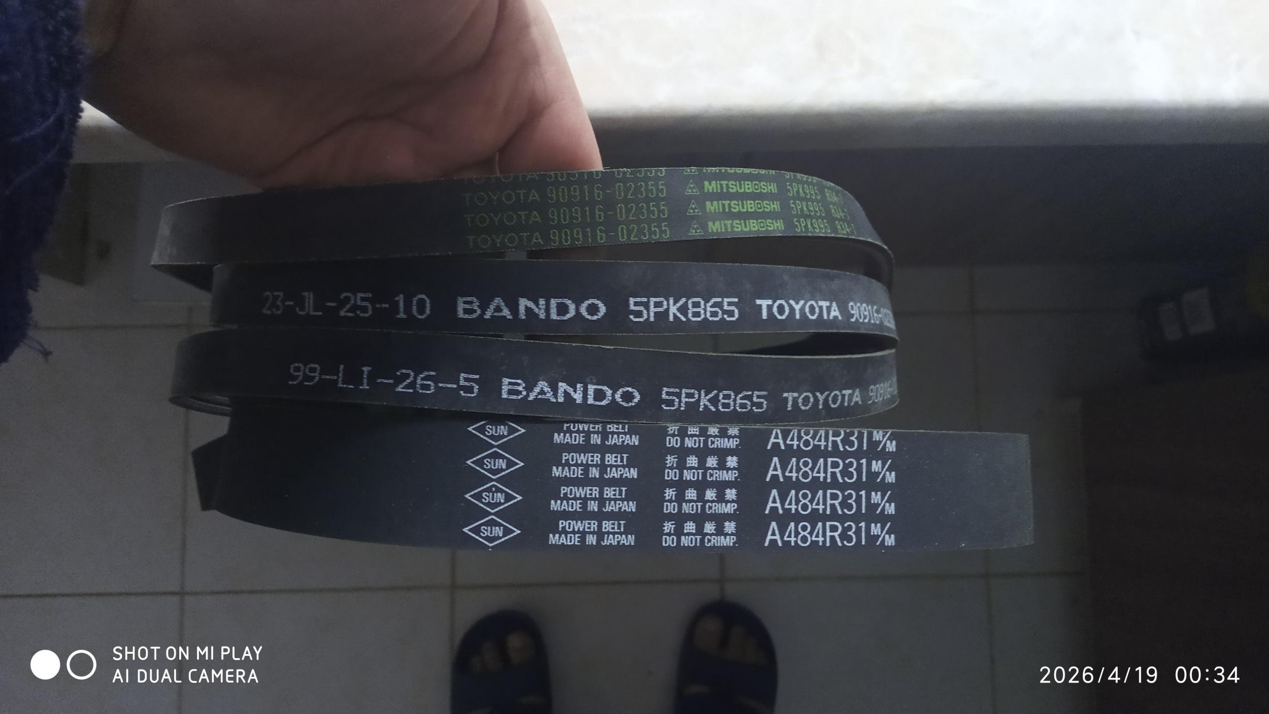

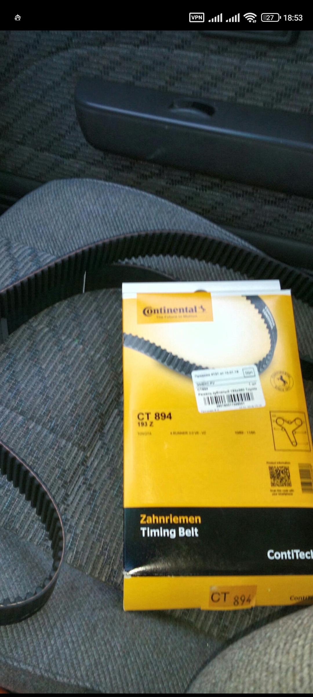

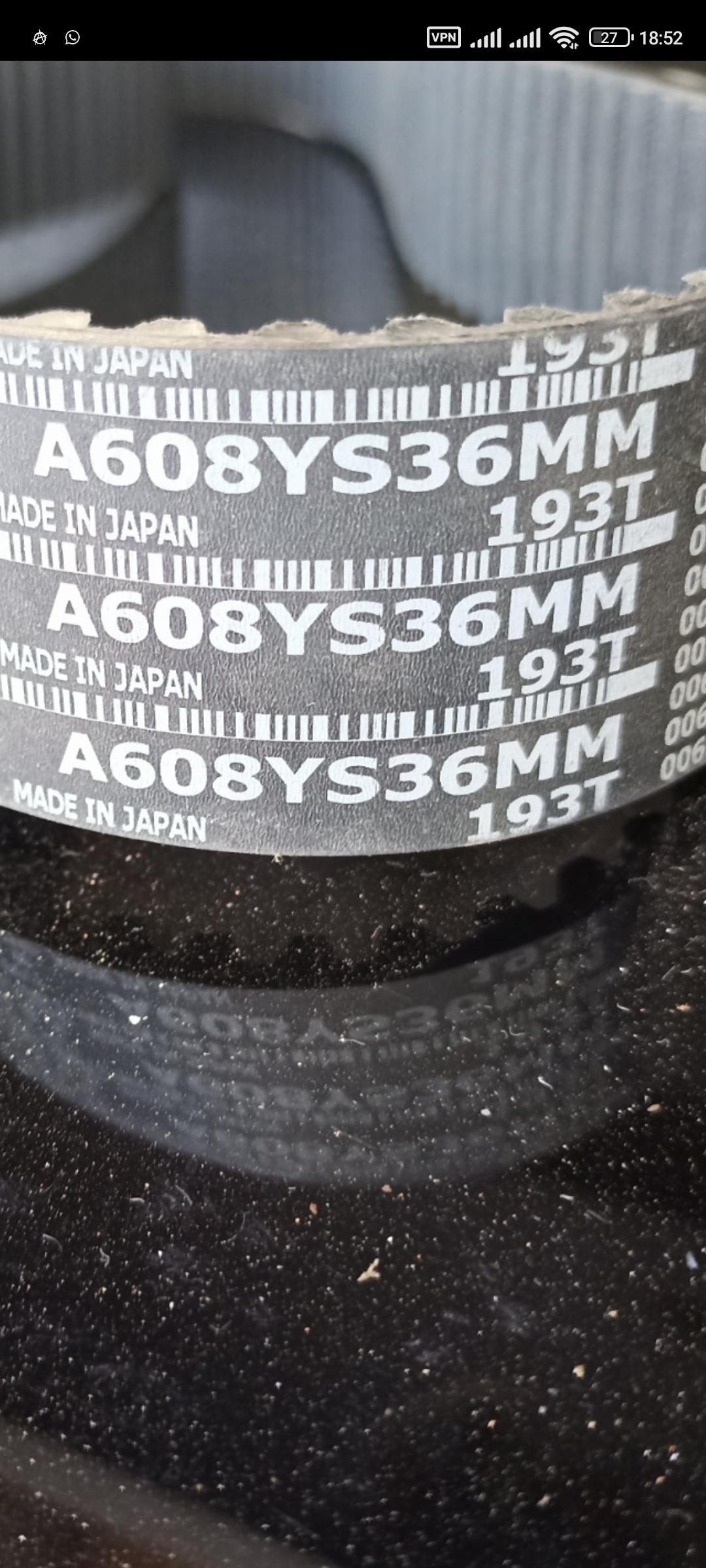

Про ремень ГРМ. Нету в продаже оригинала лет 10-15 в России. В "оригинальную" тойотовскую упаковку кладут ремень  MITSUBOSHI- в 12 сообщении на фото - самый верхний ремень. Оригинальный ремень TOYOTA легко проходил и 200 тыс. км. И выдерживал полное заклинивание обводного ролика с жидкостным охлаждением. Лично я с заклиненным роликом проехал 1400 км. На настоящем тойотовском оригинале - теоретически можно заказать на Амаяма - надпись Toyota и номер как на фото в 12-м сообщении. Никаких социально безответственных ляпсусов типа митсубОши не рисовали!!!
Оригинальный МитсубОши - он же самый предпочтительный на сегодня - отличить от поддельного предельно просто: На наружной стороне ремня перед фирменной надписью треугольники с пятиконечными звёздами внутри - на фото они видны. На оригинале - звёздочки в треугольниках - идеально ровные и одинаковые - хоть через лупу разглядывай.  На подделках (95 % на росийском рынке) - звёздочки в треугольниках кривые и разные - видно невооруженным взглядом. В зависимости от качества неоригинал может проработать от 1 часа до 6 месяцев ежедневного использования машины. Повышенные нагрузки на него только при холодном старте и при резком (не плавном) изменении оборотов КВ.

Таки тут же на форуме уже все расписали :) Сан, Митсубоши, Тойота оригинал, и с треугольничком и звездами :) - все есть Гейтс, с одних заводов компании Гейтс. Берешь самый недорогой из них, главное свежая дата производства, у них срок -5 лет регламентный, и все.  Если у поставщика он один и минимальная цена, брать не стоит, скорее всего лежалый, шансы большие.
