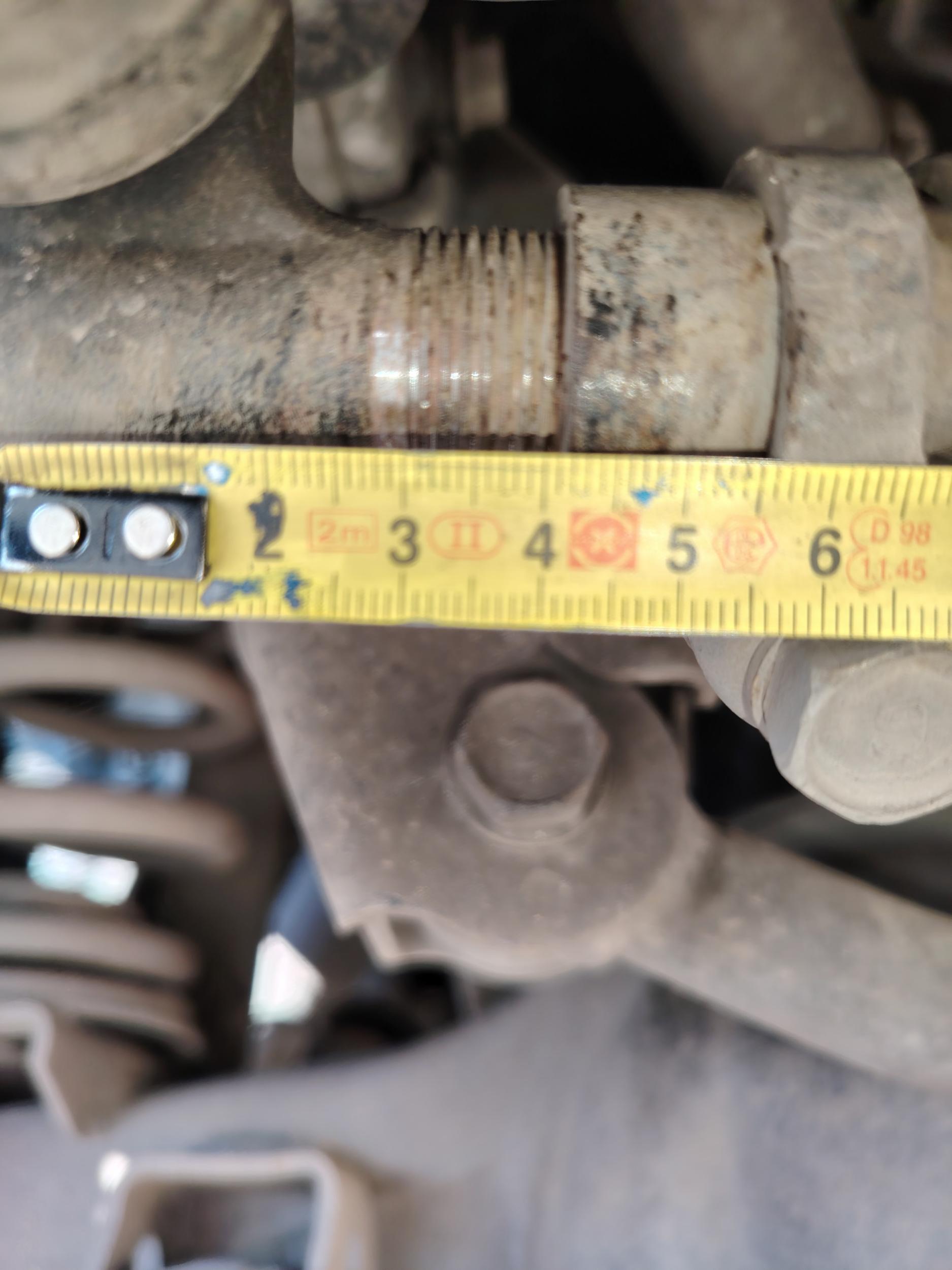

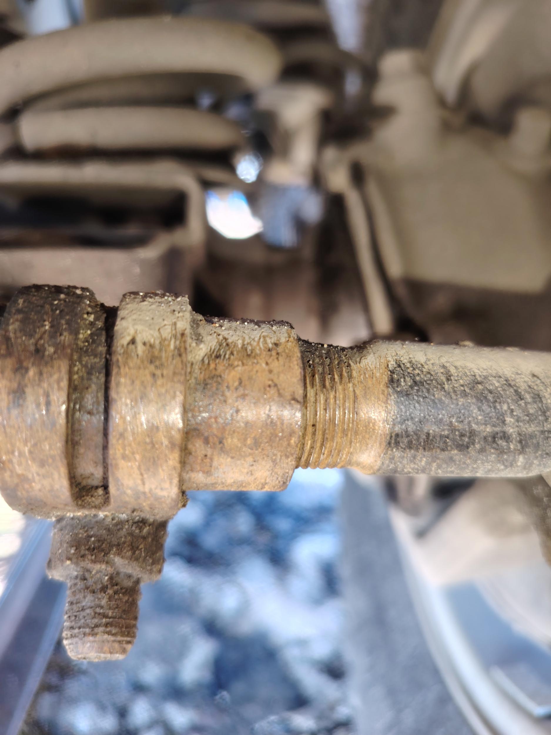

У тебя может наконечники слишком глубоко в тягу вкручены, соответственно вал редуктора еще сильнее влево повернут. Покажи фото рулевой тяги целиком, и отдельно концы поближе, чтобы резьбу видно было.

Рулевые наконечники в тягу вкручены одинаково. Остаток резьбы 11 мм.

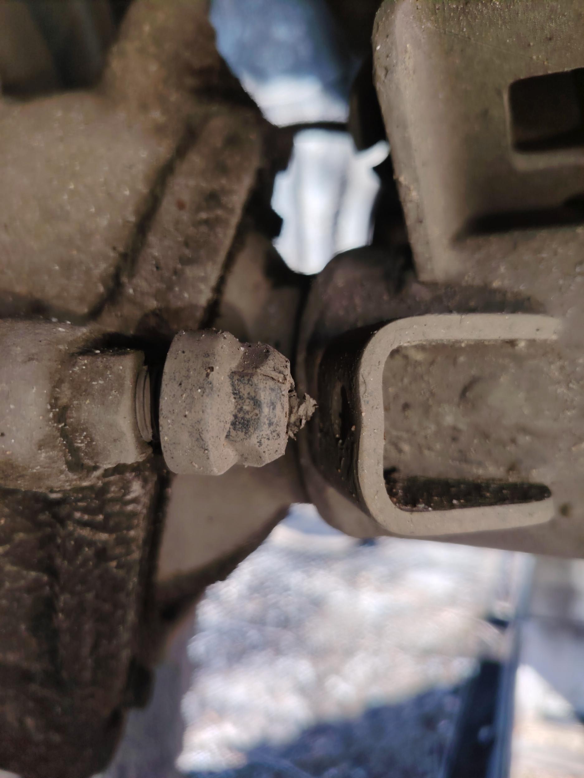

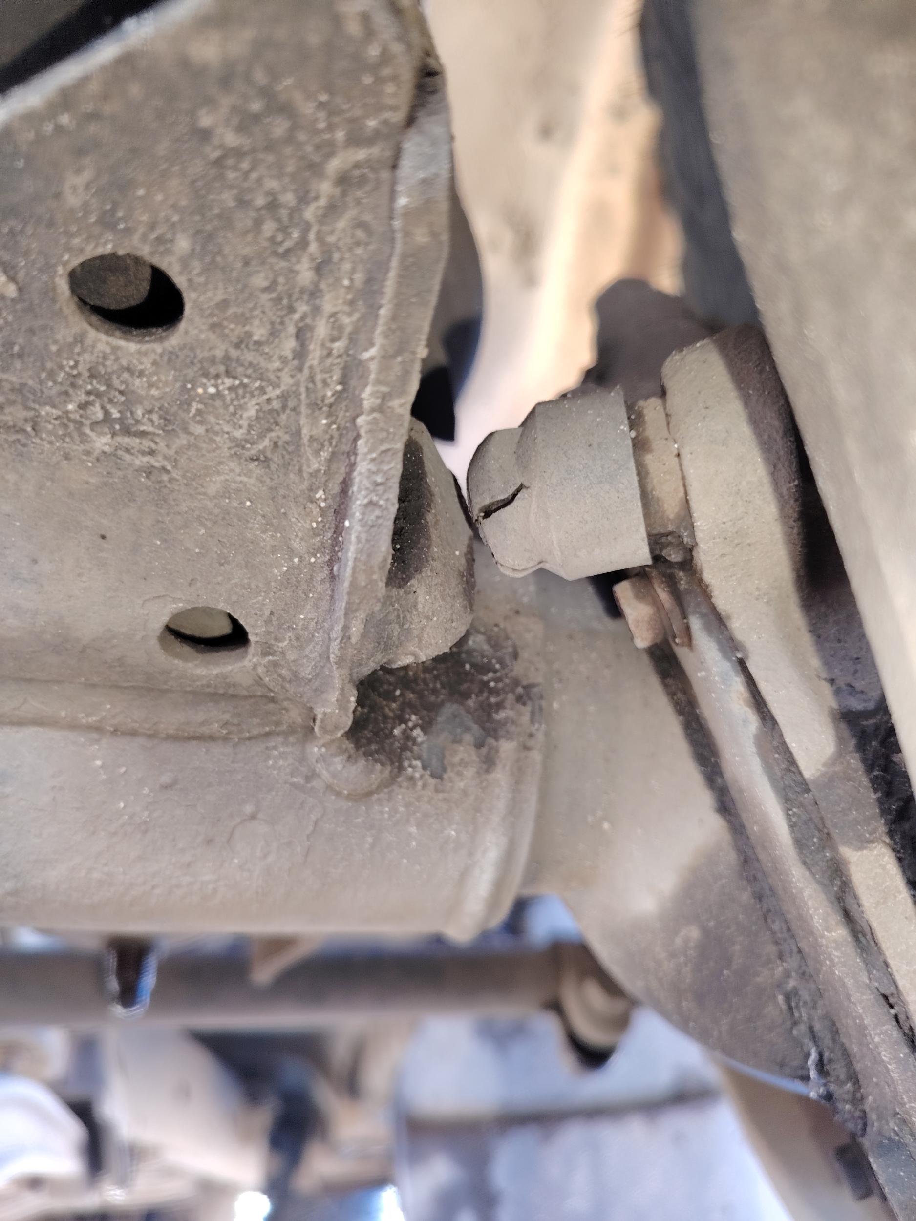

При левом повороте до ограничителя колесо не достаёт. Зазор около 10 мм.
На фото руль удерживается в крайнем левом положении и остаётся такой зазор.
При правом повороте почти достаёт.

Обычно, если гнутся рулевые тяги, или ещё по каким-нибудь другим причинам колесо перестаёт поворачиваться на прежний угол, то по старым натёртостям на шару видно на сколько происходит недоповорот
они, конечно, могут быть не такие чёткие как на фото, но их всё равно должно быть видно. На Вашем фото загрязнение равномерное, как будто такой угол поворота был уже давно. Протрите шары и проверьте.

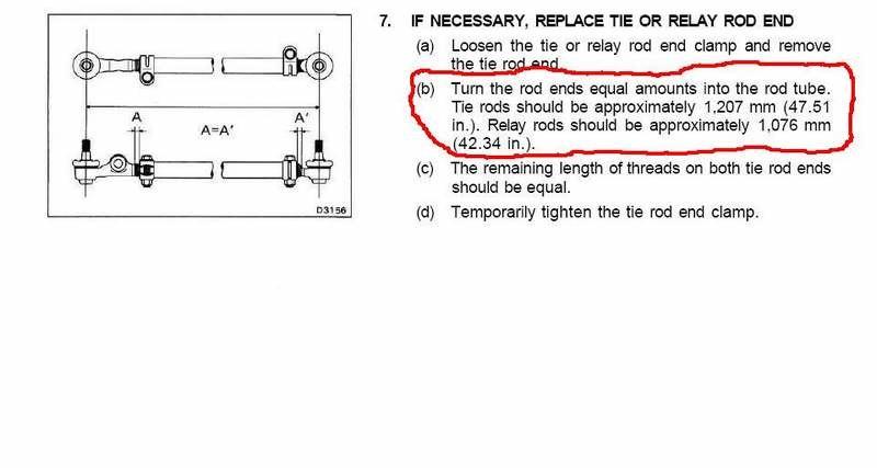

Выкрути наконечники на рулевой тяге на 8-10 мм с каждой стороны и будут у тебя одинаковые обороты влево-вправо и полный поворот влево.
Это заметно, когда фетра или сальники работают, а если фетра давно сдохли, там весь шар будет примерно одинаковый.
Автору, скорее всего, тупо надо отрегулировать длину передней тяги предварительно выставив 0 на рулевом редукторе.
Да, Дэн, наверное нужно проверить хотя бы соответствие длин тяг,
